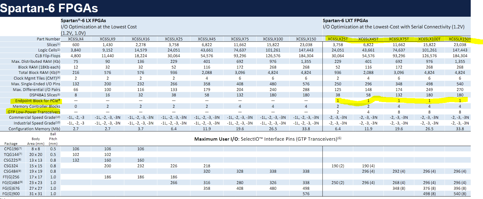

Bei Xilinx sind es die sogenannten T-Typen (T in der Typbezeichnung) die die für PCIe- nötiogen schnellen Transceiver mitbringen. Da gibt es wohl auch in der Spartan6-Reihe Typvarianten dafür. Bei Spartan6 ist auch ein Hardcore für PCIe inklusive, allerdings für 1.1 .
Einen Spartan 6 sollte man echt nicht mehr einsetzen. Abgesehen von dem Problem, dass es kleinen kleinen Artixe im großen Gehäuse gibt, steht man sich mit dem Artix deutlich besser. Das P/L Verhältnis in Sachen Resourcen / Kosten ist Faktor 1.5 ... 2.0 besser und besonders für Signalverarbeitung:
Mein MUL_TEST-Design liefert für einen 128-Bit-MUL beim Spartan z.B. 64 verbrauchte DSP-Elemente und 6000 FFs, läuft aber nur auf 80MHz. Der Artix braucht nur 4500 FFs sowie ebenfalls 64 DSP-Elemente und läuft auf über 150MHz - mit dem gleichen Design!
Noch besser ist der Artix Ultra Scale Plus: Der nutzt mehr LUTRAM, belegt nur 2700 FFs und braucht nur 50 DSP-Elemente. Nicht erwähnt werden muss, dass die Artixe obendrein generell das 2-4 fache an MULs haben und der größe UltraScale nochmals das Doppelte.
