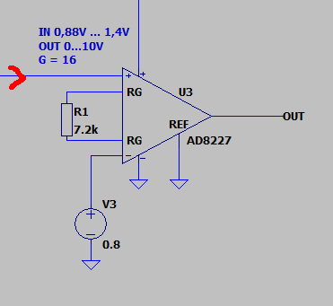

Ich muss eine analoge "langsame" Spannung, Änderungsrate im 1-10 Hertz
Bereich, Verstärken für einen 0-10V Eingang.
Das Signal bewegt sich im Bereich 0,88V - 1,4V ... um den ADC Eingang
möglichst vollständig auszunutzen, würde ich vom Signal erst 0,8V
abziehen und dann mit dem Faktor 16 Verstärken...
Ich könnte dafür einen OP mit 4 Widerständen verwenden als
Differenzverstärker ... oder einen Instrumentenverstärker.
Den Vorteil den ich beim Instrumentenverstärker (Ausführung intern mit 3
OPs) hätte, wäre das ich über RG die Verstärkung mit einen Widerstand
anpassen / ändern kann und allen anderen notwendigen Widerstände im OP
vorhanden sind.
Dazu wäre der Eingang für die Offsetspannung sehr hochohmig, so das ich
eine Referenzspannung für mehrere Instrumentenverstärker nutzen könnte,
ohne sie durch extra Spannungsfolger zu entkoppeln...
Kann man das so machen... oder ist das von hinten durch die Brust ins
Auge geschossen?

von Georg (Gast)
Es genügt ja einer. 2 OPVs oder 1 Instrumentenverstärker, geht beides.
OPVs sind leichter zu beschaffen.
Georg
von Boris (skyperhh)
Dann wird es auf den Instrumentenverstärker hinaus laufen... wird auch
schon an anderer Stelle benutzt...
Die Offsetspannung ist auch noch nicht komplett fest, kann noch etwas
varieren...
Die 0,8V Referenzsspannung kann man sich ja selbst erzeugen und mit
einem Poti und ggf. nachgeschaltetem OPV einstellbar machen.

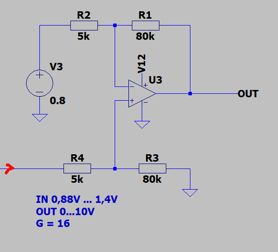

von Stefan M. (stefan_m833)
Rechts oben der Diffverstärker Plan:
Falls 12V stabil sind: R5 ersetzen durch einen passenden Spannungsteiler
zwischen 12V und 0V, dessen Werte in Parallelschaltung 5kR ergibt - 0,8V
source nicht nötig.

Der AD8223 kann auch Dual supply +/- 12V, bzw. sein großer Bruder AD8227
+/- 18V...
von Jörg B. (joergb2)
Sowas kann man immer am besten mit einem OPV lösen, und auch mit
hochohmigen Eingang. Man ausgehend von der Schaltung oben rechts: R3
weglassen, R4=3k oder auch egal, R2=3k, R1=56k, V3=0.93V. V3 und R2 kann
man auch ersetzen durch einen passenden Spannungsteiler mit einer
Ausgangsimpedanz von 3k. Als OPV vielleicht sowas wie einen TLV2371
nehmen, damit kommt man auch bis auf 40 mV runter.
von Michael M. (Firma: Autotronic) (michael_metzer)
Für langsame 10Hz genügt auch der LM358. Zumal der am Ausgang bis auf
50mV runter kommt. Mit den eingesetzen Werten im Schaltplan kommt man
ziemlich genau hin:
0,87V entspricht 0V.
1,41V entspricht 10V
Wichtig ist nur, dass die 12V Versorgungsspannung stabil sein müssen!

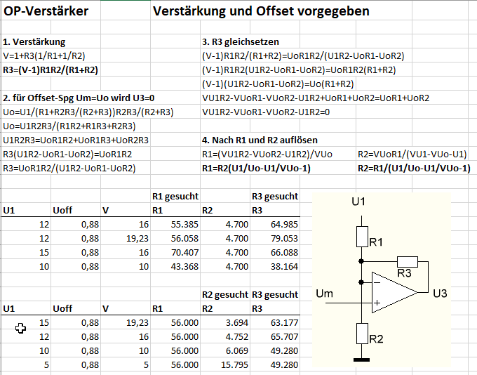

von Hermann W. (hermannw)
Leider ist so eine Dimensionierung immer eine ziemliche Frickelei, weil
alle Werte sich gegeneinander auswirken. Genau kiegt man es nur mit
einer Berechnung und mehreren krummen Werten hin. Ich packe immer die
Berechnung in eine Excel-Tabelle und kann dann beliebig an den Werten
optimieren.
Weil mir das auch gleichzeitig Spaß macht, habe ich das mal für das
letzte Beispiel gemacht, siehe Anhang. Das werde ich bestimmt noch mal
brauchen. Die 0,88V soll 0V ergeben. Wenn die Differenz von 0,52 V auf
10V verstärkt werden soll, braucht man eine Verstärkung von 19,23.
Hermann W. schrieb:
> Ich packe immer die Berechnung in eine Excel-Tabelle und kann dann
> beliebig an den Werten optimieren.
Klasse 👍
Wo werden denn in die Excel-Tabelle die 0,52V bzw. 1,4V eingetragen?
Die Felder in denen ich selbst was eintragen muss, male ich immer gelb
oder hellgrün aus. Dann weiß man immer welches Feld zum Eintragen ist
und welches Feld sich selbst berechnet.
Es wird nur der Offset von 0,88V und die Verstärkung eingegeben.
V=10/(1,4-0,88)=19,23. Die Spalten mit den Formeln überschreibe ich mit
"gesucht". Alle anderen Werte sind frei wählbar.
Stimmt, dass ist auch eine gute Möglichkeit.
> 50mV runter kommt.
Nein, das schafft der LM358 gerade nicht, da bin ich auch schon
reingefallen.
Mal hier https://www.ti.com/lit/ds/snosbt3j/snosbt3j.pdf einen Blick auf
die Abbildung 6-11 werfen. Unterhalb von 0.7V kann der LM358 fast keinen
Strom mehr. Da sind modernere RR-OPVs deutlich besser. Wenn es unbedingt
ein LM358 für die Schaltung sein muss, dann sollte man noch 1k vom
Ausgang Richtung Masse dazugeben, sonst kommt er nicht runter.
Jörg B. schrieb:
> Wenn es unbedingt ein LM358 für die Schaltung sein muss, dann sollte man
> noch 1k vom Ausgang Richtung Masse dazugeben, sonst kommt er nicht
> runter.
Ohne 1k am Ausgang kommt er bis auf 50mV runter und mit 1k auf 30mV. Das
macht also fast keinen Unterschied.
Jörg B. schrieb:
> Unterhalb von 0.7V kann der LM358 fast keinen Strom mehr.
Eine stärkere Belastung als 1k ist sowieso nicht vorgesehen. Eher
weniger (2k2 bis 4k7).
von Andrew T. (marsufant)
Jörg B. schrieb:
> Wenn es unbedingt
Was ja auch schon klar im Datenblatt angegeben ist, z.B. TI , in der
Section "output" ist der Widerstand to Vs_Minus angeben.
Die LM358B schaffen sogar 20mV (worst), 5 mV (typ)  zum GND.
Bringt also schon was die B Type zu nehmen .-)
Zumal sie sehr günstig ist.
