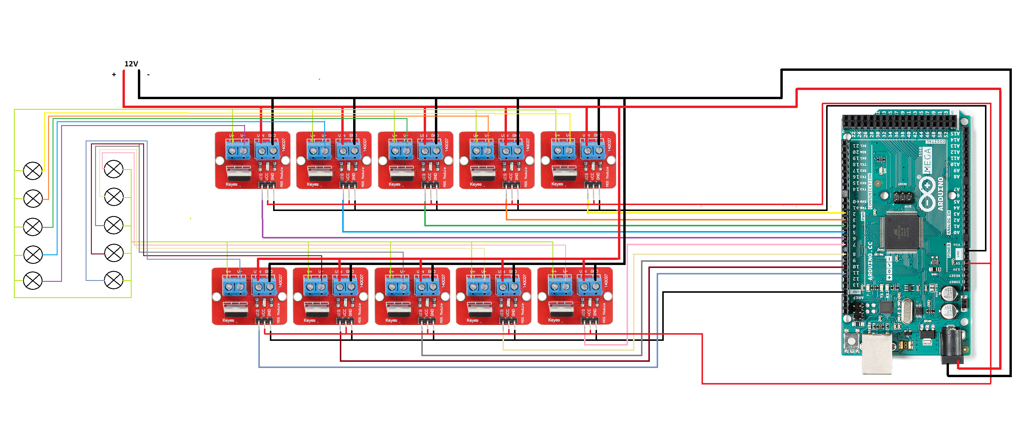

Ich bin neu hier im Forum und brauche bitte eure Hilfe.
Ich habe vor, 10 Stück LED´s (12-24V, je 3 LED pro Modul) an einem
Arduino MEGA 2560  zu betreiben, um diese mit Effekt zu dimmen bzw. an-
und aus zu schalten.
Dafür habe ich mir 10 Stück IRF520 Module geholt, welche mit
Schraubklemmen und Dupontstecker versehen sind.
Nun habe ich alles versuchsweise verkabelt, den Arduino mit einer
einfachen Programmierung beschickt und wenn ich die IRF520 nun
ansteuere, z.B. alles auf 255 dann leuchten auch alle hell.
Wenn ich aber einzelne dimmen will, flackern einige sowie das manche
sich nicht dimmen lassen wollen.
Wenn ich alle ausschalte mit Wert 0 leuchten einige noch schwach
und/oder flackern.
Selbst wenn ich den Arduino komplett abziehe, auch von allen IRF520,
flackern die LED´s, manche leuchten schwach und manche sind aus.
Kann es sein, dass die IRF520 ne Art Kriechstrom durchlassen?
Ich hab öfters gelesen, dass die IRF520 mit höherer Spannung effektiver
arbeiten.
Wie kann ich das eventuell realisieren?
Ansonsten denke ich, dass ich sicherlich etwas vergessen habe.
Im Anhang ist ein Schaltplan. Ist mit Paint gezeichnet, ich freu mich
schon auf Kommentare zu diesen Bild... :p
Schön wärs wenn mir jemand helfen könnte.
Falls dafür noch Fragen sind, ich kann ja auch mal ein Video bei Youtube
hochladen, wie sich das so gerade verhält.
Vielen Dank vorab.
Mfg.
Steini

Den Schaltplan zu lesen macht kein Spaß,
Höhere Spannung ist immer gut.
Was sind das für Module, sind da Widerstände drauf?

Die Verbindung 5V vom Arduino zu den VCC Anschüssen der Module kannst du
weglassen, der scheint auf den Modulen nicht genutzt zu werden. GND zur
Stiftleiste kannst du auch weglassen, das ist mit der GND Schraubklemme
verbunden. Eine solide Leitung vom GND der Netzteilbuchse zur
Schraubklemme sollte reichen

von Manfred P. (pruckelfred)
Ich begreife den nicht und schon garnicht, warum pro Modul sieben
Anschlüsse verkabelt sind.
Auch die Fragestellung "parallel" ist sinnfrei, der will doch wohl 10
Lampen mit 10 Modulen individuell schalten, da ist nichts parallel oder
bestenfalls deren Stromversorgung.

von Christian (csteini2k22)
Grüße nochmal,
erstmal recht vielen Dank für die vielen schnellen Antworten!
Das das IRF520 nicht wirklich Arduino-kompatibel ist, war mir nicht
klar.
Dieser ganze Aufbau war eher ein Probieren wie es funktioniert.
Auch das ganze einzelne Kabelgelege war eher sinnfrei, ich weiß.
Wollte damit nur etwaige Fehler darüber ausschließen. Und ich weiß das
der Plan nach Mist aussieht...
Jedenfalls werde ich mich mal um die IRLZ34 kümmern sowie ordentliche
PullDown-Widerstände.
Müsste die PWM-Frequenz am Arduino dafür umgestellt werden?
Wenn ja, welche ist besser für die IRLZ34 geeignet?

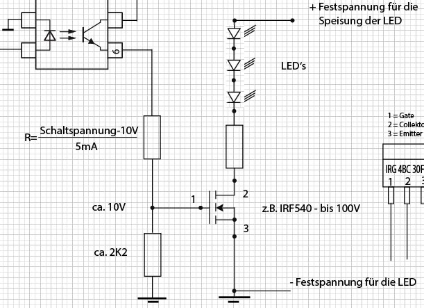

von Carsten-Peter C. (carsten-p)
Moin, ich hab noch mal ne alte Schaltung gefunden, die gut funktioniert
hat. Vielleicht ist das eine Anregung für Dich, Deine Treiber zu
erweitern. Wenn Deine Lampen eine getaktete Stromquelle enthalten und du
die Lampen mit PWM dimmen möchtest, kann es leicht zu unerwünschten
Effekten führen.
Gruß Carsten
Du hast nie geschrieben, welche du im Moment benutzt. Es hängt stark
davon ab, welches Flimmern du als lästig empfindest. Ich benutze meist
4kHz, aber das gibt hier wieder einen Flamewar von Leuten, die sagen,
das 500Hz auch reichen. Für jeden MOSFet ist das alles ohne Probleme
machbar, der bekommt höchstens ab 500kHz nicht mehr ganz so steile
Flanken beim Schalten hin.
Wenn du auf deinen Platinchen den IRF520 gegen den IRLZ34 oder IRLZ44
tauschst und den Pulldown Widerstand auf 10kOhm - 100kOhm erhöhst,
kannst du die Dingelchen auch weiter verwenden.
Guten Abend allerseits.
Manmanman, ganz schon viel los hier, hätte nie gedacht, dass es mal
soviel Aufmerksamkeit auf sich zieht was hier bastel...
Vielen Dank erstmal für die rege Diskussion darüber.
Hier mal ein kleines Update:
Ich habe mir die IRLZ34N geholt, mich im Datenblatt umgesehen, etwas
experimentiert und siehe da, ich kann die IRLZ34N mit dem Arduino gut
nutzen.
Jetzt funktioniert es so, wie ich es programmieren will.
Der Tipp mit den IRLZ34N war gut, hab diese aber frei (momentan noch im
Versuchsaufbau) angeklemmt:
  -Gate zu Signal (je ein Pin 2, Pin 3 und Pin 4), komischerweise läuft
das
   ohne Pulldown...
  -Drain zu allen Masseanschlüssen der LED´s (momentan nur 3, weil
   Versuchsaufbau)
  -Source zu Masse GND Arduino sowie Masse LED´s
Habe kein Flackern mehr, selbst wenn der Arduino abgezogen ist.
Ich werd das ganze mal demnächst wieder mit allen 10 Leds anschließen
und schauen, ob´s komplett funktioniert.
Aber vielen Dank nochmal an alle!
Bis dahin.
