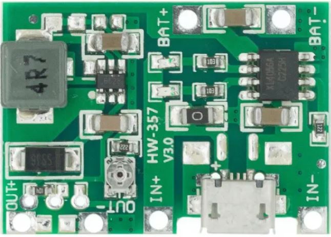

Moin,
ich stelle mit diesen Beitrag hiermit ein paar Informationen und einigen Kommentar zur Verfügung.
Ich bestellte mir vor einiger Zeit ein paar der HW-357 Module. Dieses Modul besteht aus einem auf 1A eingestellten TP4056 und einen 1MHz 2A Step-Up mit dem SDB628. Obwohl das Modul wie angegeben funktioniert, habe ich doch ein paar Haare in der Suppe gefunden.
Kritik:
TP4056 Eingangs Widerstand ist mit 0 Ohm bestückt. Das Datenblatt empfiehlt typisch 0.4 Ohm
Ladestrom ist auf 1A eingestellt. Je nach Zellenkapazität könnte dieser Wert zu hoch sein. Gut, das lässt sich mit einem anderen Widerstandswert nach Tabelle leicht ändern.
Der SDB628 Step-Up ist immer an der Lipo Zelle mit angeschlossen. Das führt zu einem Ruhestrom von 150uA. In praktischen Anwendungen mit langen Pausen zwischen Gebrauch empfiehlt es sich die Leiterbahn vom Eingang auf Pin-4 (Enable) aufzutrennen. In diesen Zustand gibt der Hersteller einen Ruhestrom unter 1uA an. Wer das Modul häufig verwendet und ein Auge darauf hat, kann mit 150uA (Ohne Last) vielleicht leben. Schön ist das nicht.
NTC Eingang Pin-1 vom TP4056 ist permanent auf Masse geschaltet. Man kann also von Temperaturüberwachung ohne Änderung keinen Gebrauch machen. Ferner hüllt sich das Datenblatt in Schweigen, welchen Wert der NTC (Zellen Elektronik) bei Raumtemperatur haben soll und welche Werte die im Datenblatt eingezeichneten Widerstände R1/R2 aufweisen sollten. Es ist mir bekannt, dass die Zellen, falls damit ausgerüstet, meistens einen 10k NTC eingebaut haben.
Fazit: Es empfehlen sich kleine Anpassungen. Sonst ist das Modul gut brauchbar und nicht teuer. Es wäre halt schön gewesen, wenn sich die Entwickler mehr Gedanken über den Gebrauch gemacht hätten.
Im Anhang ist noch ein von mir herausgezeichneter Schaltplan zu finden und die Datenblätter.
Gruß, Gerhard
Das ist bei den reinen Ladeplatinen auch so üblich. Man kann auch höher als 0,4 Ohm gehen, um bei leerem Akku die Verlustleistung des Käfers zu reduzieren. Meistens kommen mit den dünnen USB-Kabeln nie volle 5 Volt an, das ist es nicht so sehr kritisch.
Mal 8760 gibt 1,3 Ah pro Jahr, eine halbe 18650.
Das sollst Du selbst rechnen. Die Schaltschwellen stehen im Text:
"If TEMP pin’s voltage is below 45% or above 80% of supply voltage V IN for more than 0.15S, this means that battery’s temperature is too high or too low, charging is suspended."

Hallo Manfred,
Manfred P. schrieb:
Guter Einwand. Mich hat es nur gewundert, warum der Bestücker vom Datenblatt abgewichen ist.
Naja, bei den Zellen von Dir mag das ja stimmen. Allerdings habe ich auch einige Akkus um 1Ah. Stört mich eigentlich mehr vom Prinzip her:-)
Das ist mir etwas unklar. In anderen Worten, bin ich also als Entwickler selber verantwortlich die externe Beschaltung mit R1/2 und NTC so zu dimensionieren damit im gewünschten Lade Temperaturbereich die von Dir erwähnten Grenzwerte z.B. 0-60DEGC nicht erreicht werden? Oder sehe ich das falsch?
Nachtrag: https://datasheet.lcsc.com/lcsc/1809261820_TOPPOWER-Nanjing-Extension-Microelectronics-TP4056-42-ESOP8_C16581.pdf In diesen Datenblatt sieht man wenigstens ein Blockschaltbild. Der Temp Eingang muß also komplett extern unterstützt werden. Die englischen Datenblätter geben leider keinen Einblick in der elektrischen Implementation und es war unklar, ob der IC da einen Meßstrom geliefert hätte. Jetzt ist mir alles klar.
Dieses Datenblatt ist sehr inhaltsvoll. Mit Google Translate kriegt man brauchbare Übersetzungen. Das englische Datenblatt ist eher ein Übersichtsblatt in Kurzform.
Am Rprog Pin kann man z.B. den Ladestrom messen.
Gruß, Gerhard
