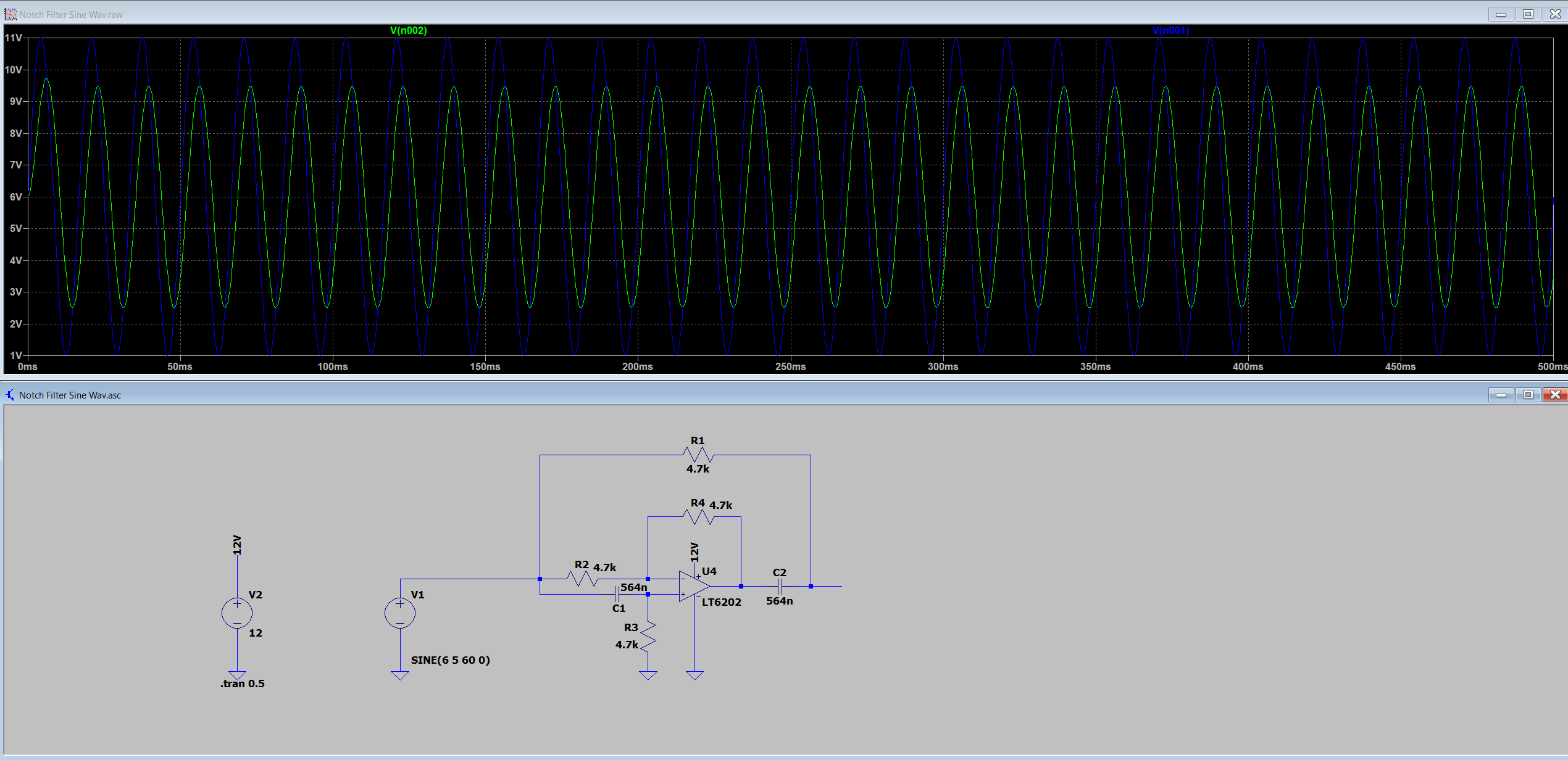

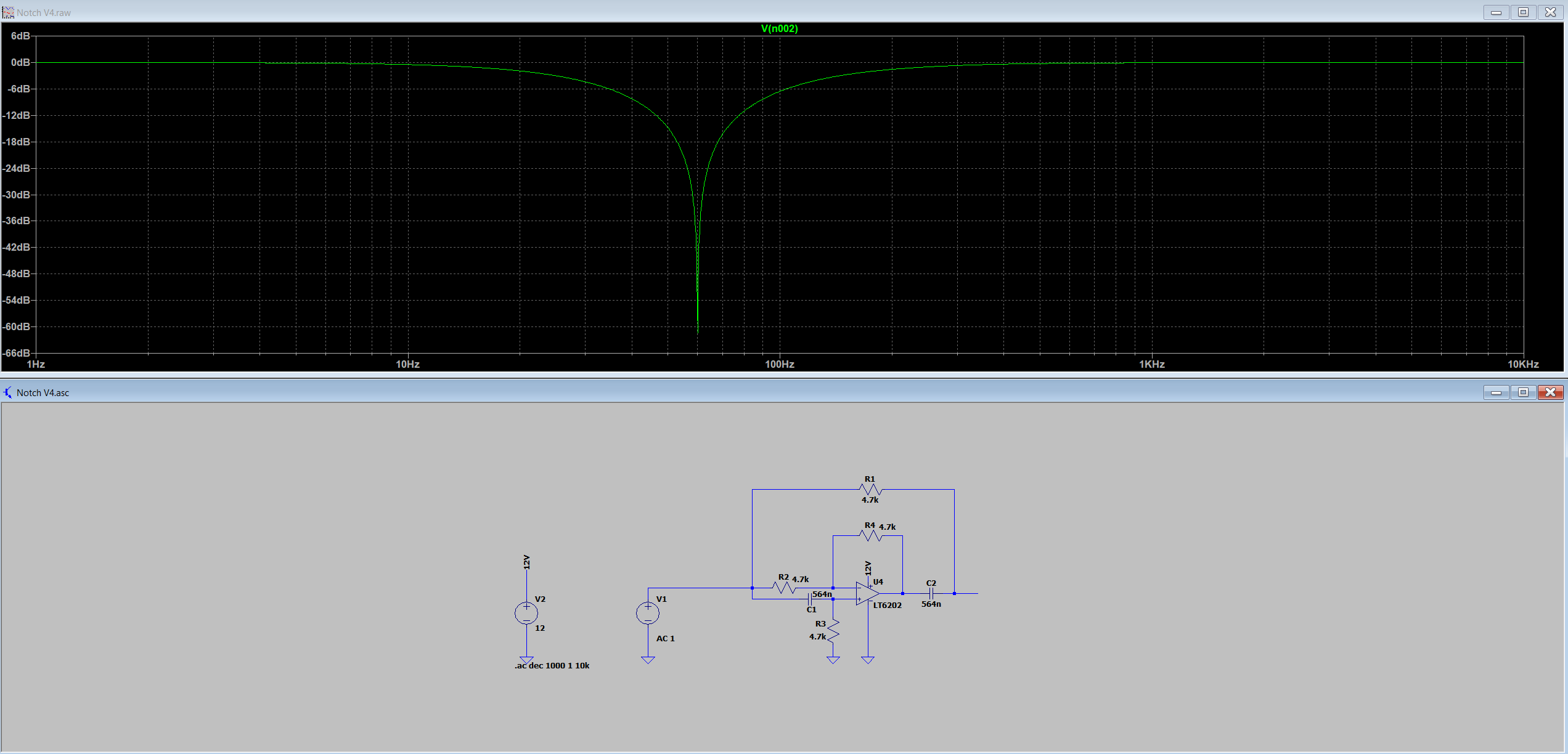

Ich habe ein Notch Filter in LTSpice designed, welches bei 60Hz um die
-60dB Attenuation hat. Nun habe ich einen Sinus mit 60Hz in LTSpice
angelegt, aber dieser wird gerade mal um -2dB abgeschwächt. Was übersehe
ich da?

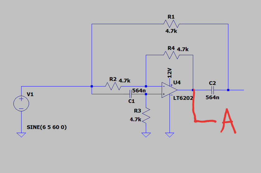

Zwischen Masse und was misst du denn diese Spannung - direkt am Ausgang
des OpAmp oder an der Verbindung C2 und R1?

Ich messe das zwischen GND und Ausgang nach C2.
von Michael M. (Firma: Autotronic) (michael_metzer)
Bert S. schrieb:
> aber dieser wird gerade mal um -2dB abgeschwächt. Was übersehe ich da?
Weil über R1 das Signal weiterhin zum Ausgang zugeführt wird. Der
eigentliche Ausgang sollte direkt an U4 erfolgen (rotes A).
von H. H. (Gast)
Der Opamp ist außerhalb seines erlaubten Eingangsspannungsbereichs.
von Bert S. (kautschuck)
Wenn ich aber z.B 10Hz eingebe, bekomme ich auch eine extreme
Abschwächung in den mV Bereich, wieso?
Das wars, habe nun +-12V Versorgung bereitgestellt, es klappt nun,
danke.
