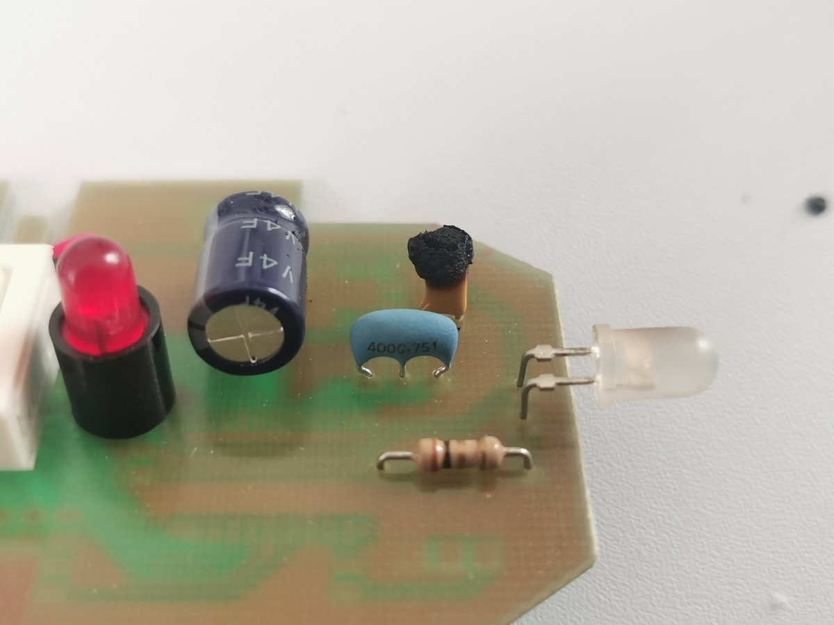

Ich habe seit langen ein großes Problem mit meiner Badewannen
Fernbedienung.
Nach einem 9V Blockbatterie Tausch bemerkte ich einen Wackelkontakt an
der Kontaktbrücke.
Danach gab es leichte Qualmbildung in der Fernbedienung.

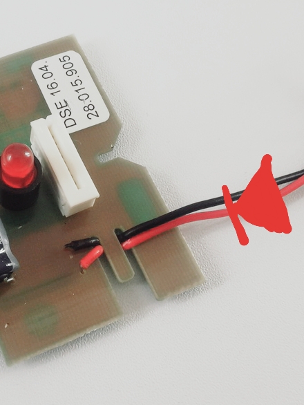

Die Kontaktbrücke habe ich danach neu Verlötet.
Die Fernbedienung ging danach wieder.
Leider nur ein Badegang.
Ich habe die Fernbedienung mittlerweile komplett zerlegt und die Platine
frei gelegt.
Und siehe da ein Bauteil ist verschmort.
Jetzt reichen meine Schulkenntisse nicht weiter aus.
Und ich bitte euch um Hilfe.
Es handelt sich vermutlich um einen Kondensator.
Leider kann ich auf dem Bauteil nichts mehr ablesen.
Könnt ihr mir bitte weiter helfen.

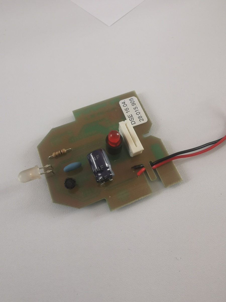

von Fabian H. (hdr)
3 fast gleiche Bilder, aber keins der Unterseite. Zeig die mal.
Ansonsten kannst Du im ersten Schritt auch mal probieren, ob es ohne den
Kondensator geht, indem du ihn abknippst.
von Old (Gast)
Könnte ein geplatzter Tantal-Elko sein.

von H. H. (Gast)
Ist es. Und er dürfte auch überflüssig sein.
Und den 0 Ohm Widerstand davor sollte man ebenfalls prüfen.

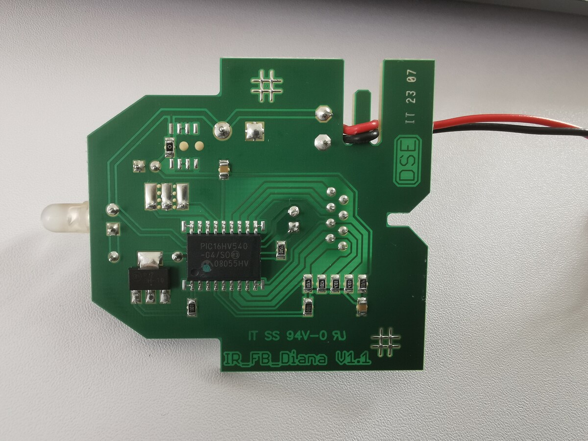

von Old (Gast)
Ist durch die Explosion nichts mehr vom Aufdruck des Kondensators zu
sehen?
von H. H. (Gast)
> zu
> sehen?
Ist doch egal, da wird auch der µC platt sein. Er hatte wohl die
Batterie verpolt, das mochte der Tantalide so ghar nicht, und auch dem
µC gab das den Rest.

von Teo D. (teoderix)
Vergebene Liebesmüh!
Weil der µC tut von 3,5-15V, was einen Reset ca. alle 25µs, wohl eher
ausschließt, die rote LED nicht mehr blinkt und der µC bei -8V oder auch
weniger, definitiv die Grätsche machte.

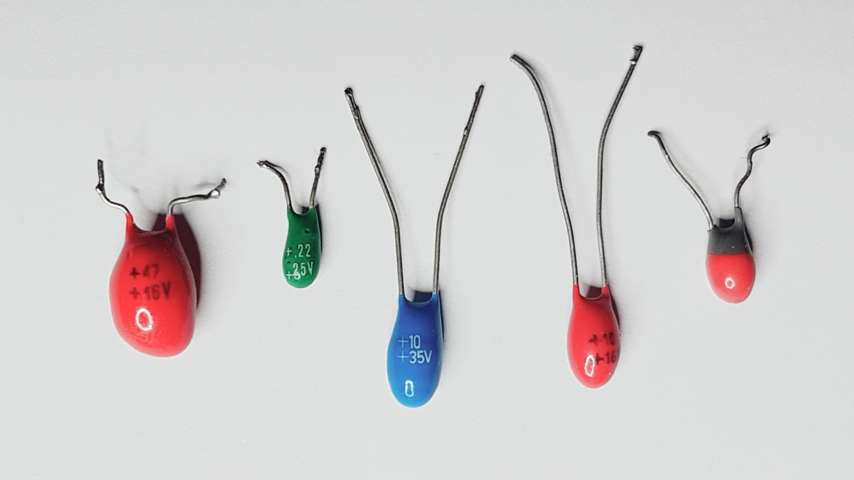

von Michael M. (Firma: Autotronic) (michael_metzer)
Helmut -. schrieb:
> Old schrieb:
>> Wenn die Fernbedienung mit einer 9V Blockbatterie betrieben wird, würde
>> ich es mit einem ca. 100uF Tantal-Elko mit wenigstens 10V
>> Spannungsfestigkeit versuchen.
> Da würde ich eher zu 10µF raten, denn 100er gab es recht selten als
> Tropfen. Und 10V sind auch viel zu wenig. 25 bis 35V wären eher
> anzuraten.
Links der dicke rote ist ein 47uF und 16V Tantalelko, wäre aber zu groß.
Der blaue mit 10uF und 35V wäre der Richtige für diesen Anwendungsfall.

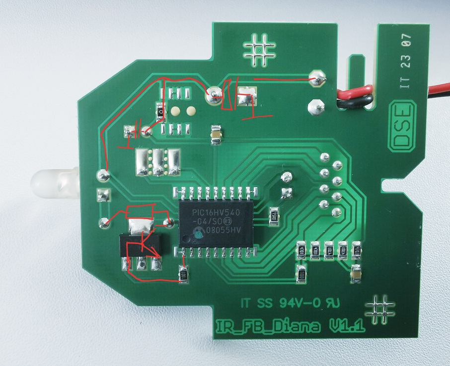

von Jens G. (jensig)
Old schrieb:
> Der Kondensator puffert die Spannung für die IR-Diode, die ja mit
> Impulsströmen im Frequenzbereich um 40…kHz betrieben wird.
Für diesen Zweck hängt er aber im falschen Zweig der +Leitung.
@TO: was ist denn nun mit dem 0Ohm-Widertstand? Hat der noch Durchgang?
von Tobias W. (hacker-tobi)
Verpolung ist möglich, und dann ist der yC wohl hin aber zumindest im
initialen Beitrag lese ich davon nichts und der tantal Elko kann sich
auch ohne Verpolung verabschiedet haben.
Mich wundert das er schrieb das die FB zunächst auch nach den
Rauchzeichen noch funktionierte.
Zumindest der 0 Ohm Widerstand sollte geprüft werden.
Und ich würde auch mal die Betriebsspannung am yC messen.
