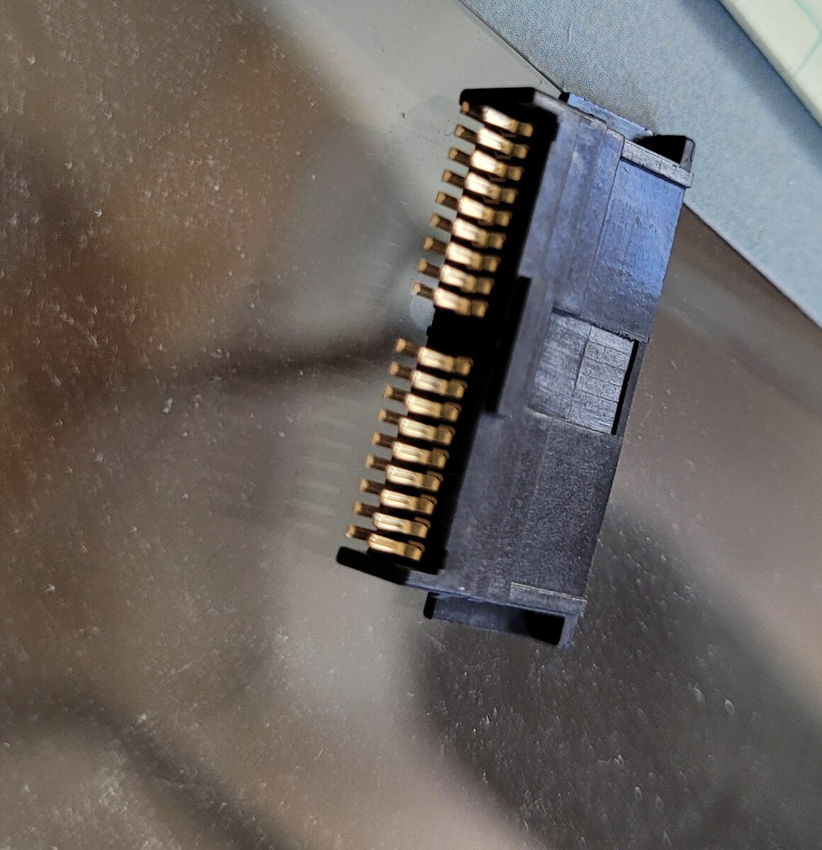

Ich muss einzelne Kabel an einem recht kleinen Stecker löten.
Allerdings brauche ich davon ca 50 pro Monat.
Hier der Stecker. Da müssen einzelne Kabel dran gelötet werden.
Wo suche/finde ich den so jndn? Diverse Leute sind schon abgesprungen.
Hirose Connector ST40X-36S-CV(30):
https://www.mouser.de/ProductDetail/Hirose-Connector/ST40X-36S-CV30?qs=8gZOSWgc9I6ucffRVjMc5w%3D%3D&gclid=Cj0KCQjwy5maBhDdARIsAMxrkw3Q1ca8etjgf1O1qxkzPAaEv9MEbP-O85Gd_SYuL1ferabFgj37H68aAni5EALw_wcB
Die Kabel die dran müssen sehen so aus:
https://www.fermerry.com/products/fermerry-28awg-silicone-wire-stranded-tinned-copper-wire-hook-up-wire-kit-28-gauge-black-and-red-10ft-each-flexible-electrical
Merkwürdig, der Stecker hat ein Loch für EIN Kabel mit bis zu 9.2mm
Durchmesser und einen Vorschlag für Zugentlastung und Knickschutz
angespritzt am Kabel.
30 einzelne Silikonadern a 1.2mm, die hätten keine Zugentlastung,
scheuern an der Kante durch und reissen ab.
Wie habt ihr euch das vorgestellt, kein Steckergehäuse ? Einzeladern
wären jedenfalls einfacher anzulöten als ein Kabel entmantelt,
aufgedröselt, gebogen, geschnitten, abisoliert.
Aber wer will bei 30 roten und schwarzen Adern noch rausfinden, welche
Leitung zu welchem Pin führt..
Wenn die Zugentlastung dran ist, dann sagt das Datenblatt sogar dass der
angenommene/erwartete Kabeldurchmesser < 7mm ist.
Und maximal AWG 28 pro Ader laut Datenblatt. Wo sind wir da? Das müssten
so 0,32 mm Durchmesser pro Ader sein. Kein Wunder dass der lokale
Elektromeister dankend abwinkt.

im verlinkten "Datenblatt" des Kabels/der Leitung ist ein
Aussendurchmesser von 1.2mm angegeben, der Abstand der Pins ist lt.
Datenblatt des Steckers/der Buchse 0.5mm.
Ganz banal: Das passt nicht. Da ist kein Sinn drin. Ich verstehe auch
nicht warum der TO einen Stecker, der fuer 100V Spannungfestigkeit

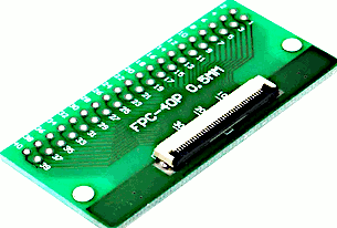

von DSGV-Violator (Gast)
Steht im Datenblatt unter Typ: "SMT Connector" und SMT heisst nun mal
"surface mount technology" also "(Platinen-)Oberflächen-Montage". Also
wirste ein PCB als Adapter zwischen Kabelenden und dem Connector machen
müßen. (Ähnliches Anschauungs-beispiel siehe Anhang).
Anders geht es nicht, Elektronikfertigung ist kein "Wünsch dir was".
Derzeit biste zu ungebildet für diesen Job, such dir ein Hobby für das
du ausgebildet bist.

Eben! So ne Löterei kann man bestenfalls als schnelle Einzelstück-Lösung
während der Produktionszeit der Adapterplatine/PCB gelten lassen. Sonst
Pfusch, erst recht bei 50 Stk/Monat. Der Verweis an Kabelkonfektionäre
ist genauso "Pfusch"!

Laut dem Datenblatt von Hirose, wie es bei Mouser verlinkt ist, soll
dieser Steckertyp aber nur mit einem Kabel versehen werden, das eine
entsprechende Knickschutz- und Zugentlastungstülle besitzt. Das Gehäuse
besitzt also keine Klemme o.ä. für die Zugentlastung.
Alles völlig korrekt, aber auch völlig abwegig.
Denn warum zeigt das Datenblatt des verlinkten "SMT-Steckers" sonst eine
bildhübsche Kappe dafür? Wie könnte man denn diesen speziellen Stekcer
überhaupt als SMD-Bauteil verarbeiten?

Was würde mann denn sonst dort anlöten? Lies mal die "Note 2" im
Datenblatt. Da steht, dass die Kabel nach dem Anlöten zur Fixierung
vergossen werden sollen.
Seitlich an die Platine auf dort befindliche Kupferzungen schieben
(ähnlich  wie eine Isakarte in ihren slot ungelötet steckt) und dann
Schwall-löten.
Wobei mir auf dem TO-Foto die doppelseitige 'Beklammerung' entgangen
ist, das sieht auf dem ersten Blick einseitig aus. Solche Platinen
innerhalb eines Steckers sind mir schon öfters begegnet, meist war dann
aber auch eine Anpassung-/Schutzbeschaltung mit drauf (Hat man wohl beim
eigentlichen Gerät vergessen.
