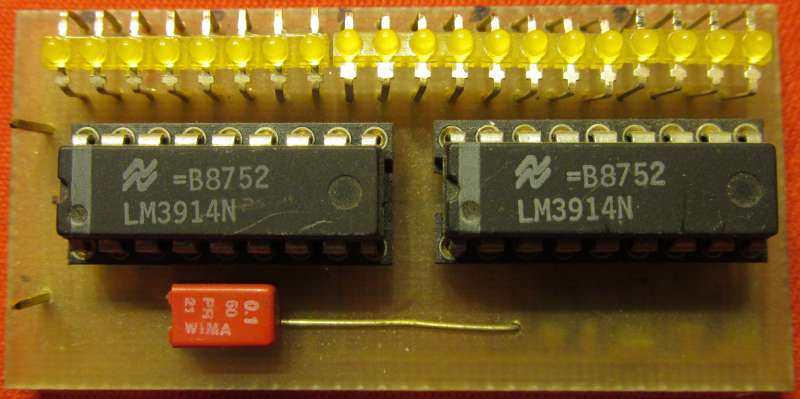

Für die kleine Suzuki mit 6V-Anlage hatte ich mir eine Leuchtbandanzeige
gebaut, für die mir ein Kollege ein passendes Gehäuse gefräst hat.

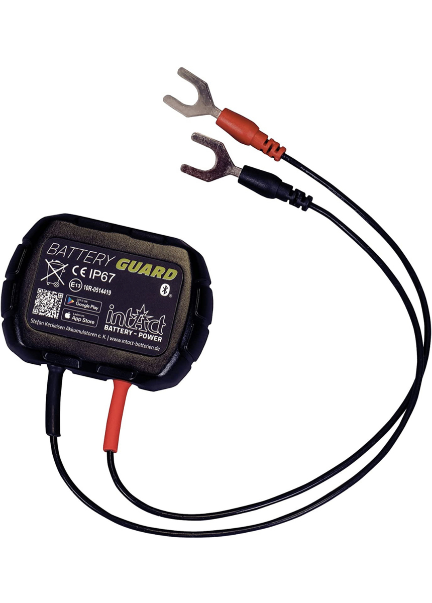

von Thomas K. (ek13)
Oder unsichtbar 😉
https://amzn.eu/d/2XtgniD

Nicht jeder findet Zahlengezappel toll und bevorzugt einen Zeiger.
Einen möglichen Kompromiß habe ich gezeigt, weil ich damals keinen
robsuten Zeiger für 6 Volt gefunden hatte:
Beitrag "Re: Ladestrom-Anzeige für Motorrad"
