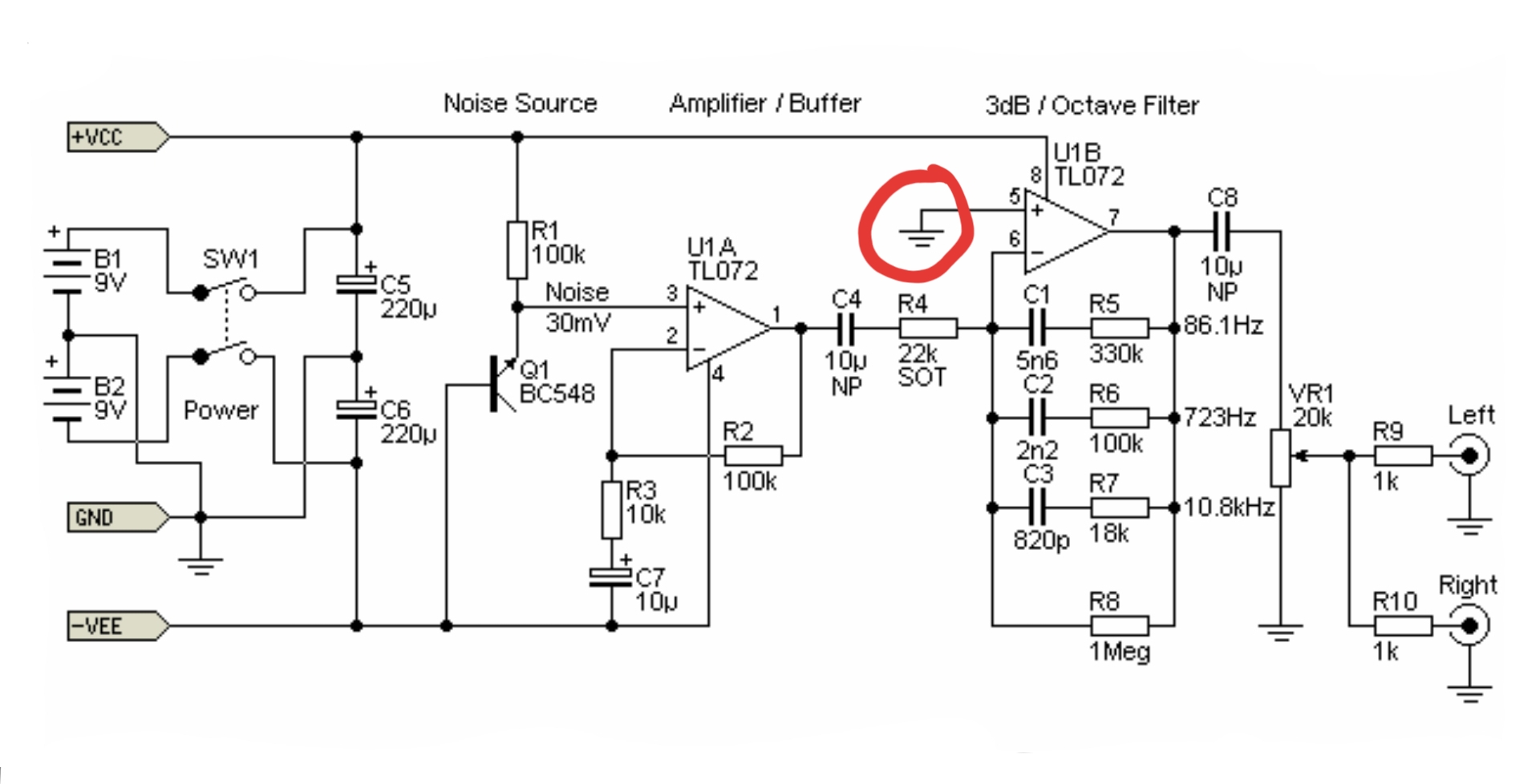

Ein fertiges Teil kenne ich auch nicht. Zum selber schmieden von Elliot:
https://sound-au.com/project11.htm
Aber als alter Sack..
Man wird faul, bequem und was es noch für Ausdrücke gibt. Geht mir auch so. Vielleicht raffst du dich ja auf..??
73 Wilhelm
Zum selber schmieden von Elliot: https://sound-au.com/project11.htm
Gerne mit Akku
Den Schaltungsvorschlag von Wilhelm S. kann man, bei seltenem Gebrauch, auch als 9V Single-Supply auslegen. Einfach an Pin 5 vom TL072 einen Spannungsteiler aus 2 mal 100k dranlöten.
Für den BC548 genügt auch eine Durchbruchspannung von 9V.
Dabei muss man aber bedenken, wenn die Batteriespannung mitunter nur leicht unter 9V sinkt, reißt das Rauschen einfach ab. Das bedeutet, das NiMH-9V-Blöcke ungeeignet sind, weil sie nur auf ca. 8,4V kommen, das ist für Rauschtransistoren aus meiner Erfahrung meist schon zu wenig.
