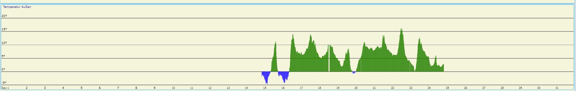

Bei mir sieht es z.B. so aus (Abtastzeit 8s):
(max. Speicherzeitraum beträgt ca. 1 Jahr bei 8 Kanälen, ist noch
erweiterbar)

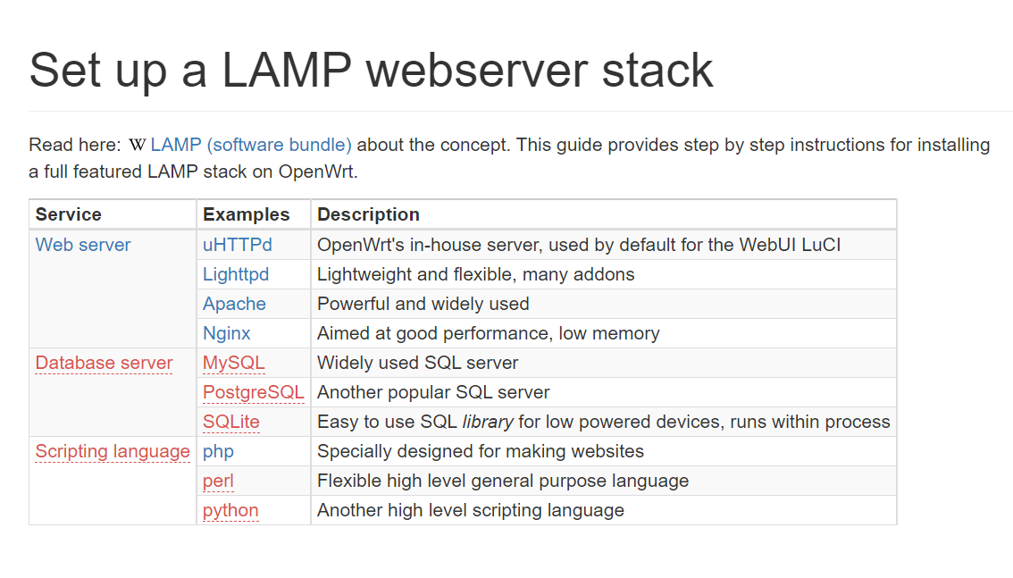

Ist das die richtung für meinen openwrt $15 xiaomi 4C router?
uHTTPD, SQLite und php?
Das ding hat keine sd-karte, müsste alles im ram speichern. NoGo?
von Kolja L. (kolja82)
PHP hat einen eigenen kleinen Server und SQLite integriert. Das sollte
auch auf deinem Router funktionieren, aber:
Ja und warum?
Domain mit webspace und PHP kostet dich nichts bis 1-2€ im Monat.
