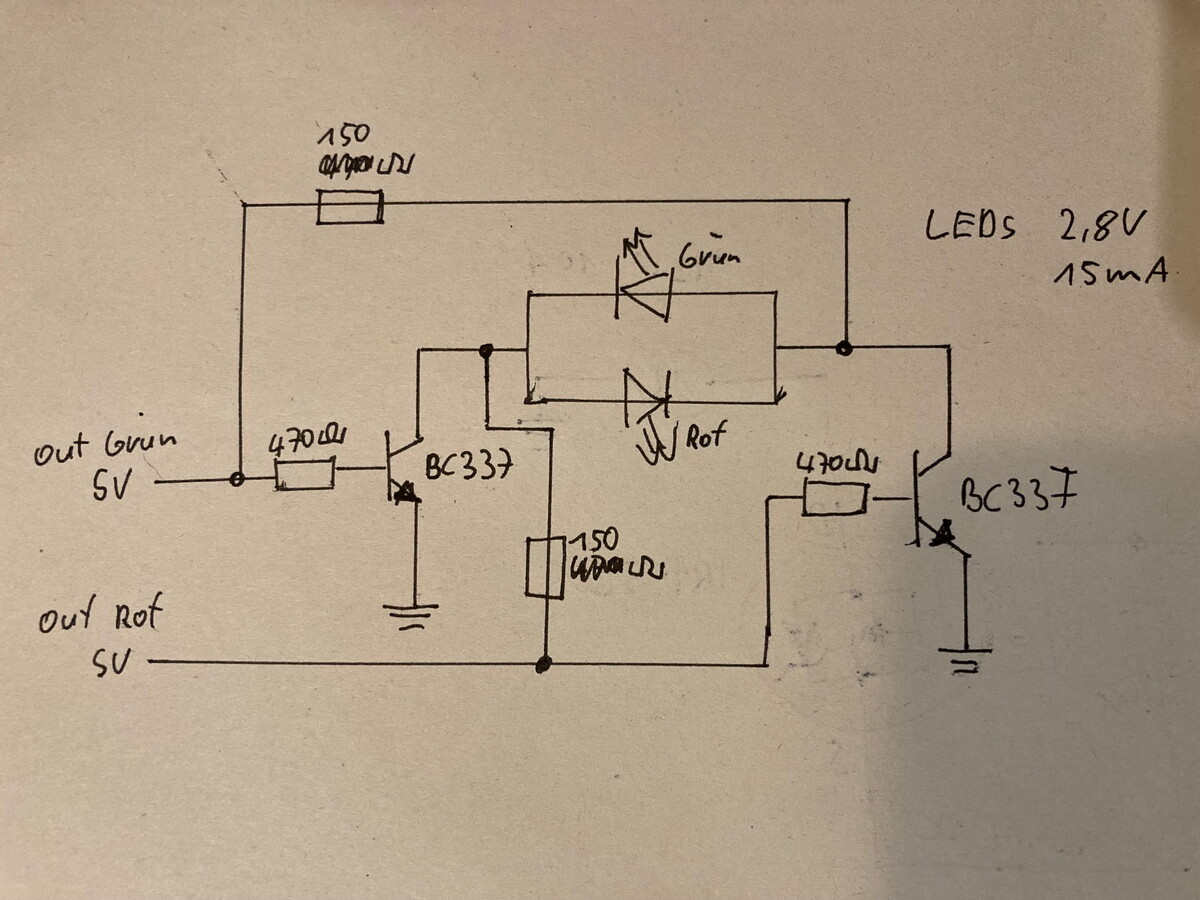

1.) Spezielle Doppel-LED mit zwei Farben bei welcher die Polarität
gewechselt werden muss. Schaltung siehe Anhang.

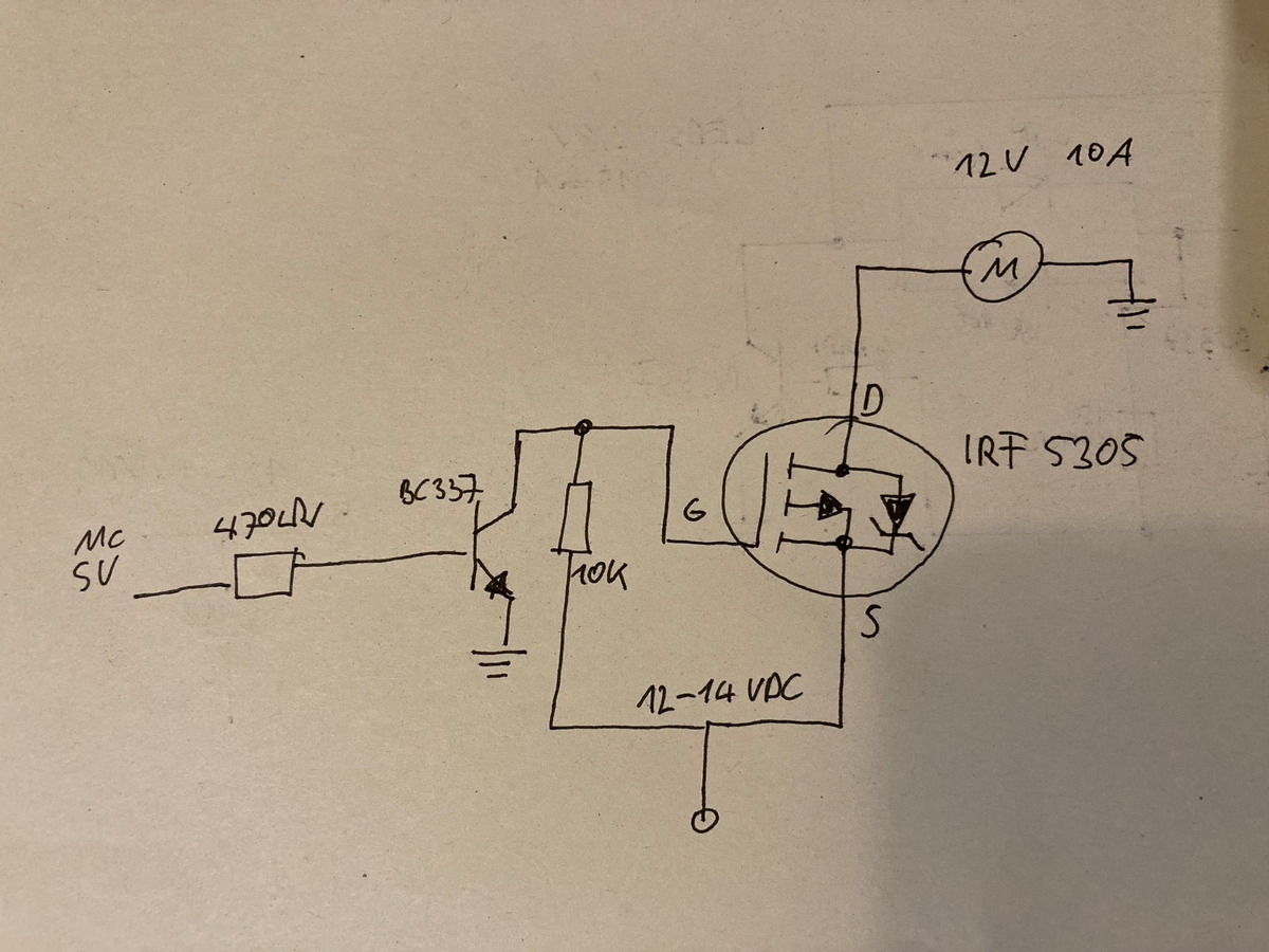

2.) Ich muss eine Last von je einem Ventil und einem Motor als HI-Side
Switch in einem KFZ schalten. Sprich die 12V werden geschaltet und nicht
der GND der Last. Der Einschaltstrom kann kurz 30A hoch sein. Danach
beträgt der Strom für ungefähr 20s 10A.
Ich kenne mich mit P-Channel MOSFETs nicht wirklich aus aber habe mal
eine kleine Schaltung aufgemalt. Würde das so gehen? Wäre eventuell ein
Logic-Level-MOSFET besser um den NPN BC337 zu sparen?
Muss ich den MOSFET durch die Induktion der Spule oder Motor noch
schützen?
Warum so ein Aufwand ?
Der Strom kommt auch bei dir aus den PortPins, und du brauchst 2
PortPins
          rot
PinA --+  LED  +--150R-- PinB
          grün

> mal eine kleine Schaltung aufgemalt.
470Ohm bewirken sehr viel Basisstrom um 1.2mA zu schalten, 68k tuns
auch.
Leider sind 12V im Auto nicht 12V, sondern +100 bis -150.
https://dse-faq.elektronik-kompendium.de/dse-faq.htm#F.23
Das Gate vom MOSFET hält aber nur 20V aus, platzt also wenn die Spannung
an Source über 20V geht.
An statt nun mit viel Aufwand die Schaltung gegen Störungen aus dem
Bordnetz zu wappnen, nimm lieber einen automotive smart high side switch
wie
BTS5010, das spart auch den Transistor.
Bedenke, dass Motoren ERHEBLICH mehr Strom im Anlaufmoment ziehen als
ihr Nennstrom beträgt, und die Elektronik das aushalten muss.
Eine Freilaufdiode am Motor wie MBR1545 wäre auch nützlich.

Hallo Michael,
danke für deine Tipps.
Mir war überhaupt nicht klar das die PortPins die 40mA in beide
Richtungen vertragen. Damit wird die Schaltung mit nur einem R natürlich
super easy :)
Das mit der KFZ-Spannung musste ich schon damals an meinem Oldtimer
feststellen, als ich ein 5V Netzteil für einen ATMega gebaut habe.
Sobald der Motor lief schmierte der ATMega ab. Erst als ich um den
Spannungsregler 7805 einige Teile baute (sieh Anhang) lief der Atmel
stabil. Diese Schaltung würde ich für das aktuelle Projekt wieder
verwenden. Es geht um eine Steuerung für ein Luftfahrwerk mit
Kompressor/Ventil in einer modernen Harly.

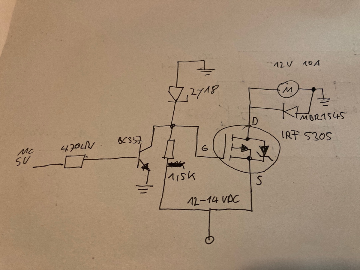

Der BTS5010 ist eine feine Sache nur baue ich die Schaltung auf einer
Lochrasterplatine auf. Dazu ist der Chip nicht wirklich geeignet. Würde
eine Z-Diode 19V 5W am Gate nicht ausreichen? Ich hatte von einigen
modernen Fahrzeugen die Bordspannung mit einem Oszi gemessen und fand
die im Vergleich zu meinem Oldtimer eigentlich ziemlich ruhig.
Die MBR1545 übernehme ich für den Motor und das Ventil. Die gibt es auch
als doppelter Ausführung in einem TO-220 Gehäuse.
Grüße
Thomas
von Michael B. (laberkopp)
Thomas W. schrieb:
> Würde eine Z-Diode 19V 5W am Gate nicht ausreichen?
Ja, wenn sie richtig verwendet wird.
5W sind da nicht nötig, und meist nutzt man 18V.
Aber ob du sie richtig verwenden wirst...
Es gibt auch andere ProFET.
Thomas W. schrieb:
> war überhaupt nicht klar das die PortPins die 40mA in beide Richtungen
> vertragen.
Sie vertragen auch nur 20mA, passend zu 150 Ohm. Aber bei dir kam der
Strom auch aus den PortPins.

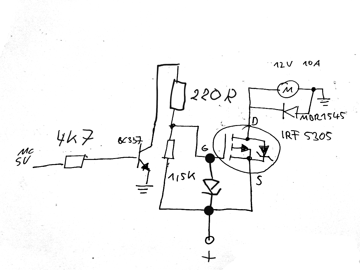

von Thomas W. (ram99)
Wie würde ich die Z-Diode denn richtig verwenden? Ich hätte die Z-Diode
zwischen Gate und GND gesetzt und noch einen R als Vorwiderstand
gesetzt. Wie man den Rv allerdings berechnet ist mir momentan nicht ganz
klar. Das Gate stellt ja die Last dar wobei der benötigte Strom nur
minimal sein wird.
Ich hätte jetzt als RV 1,5K genommen um bei 18V an der Diode 12mA zu
haben. Wenn ich es richtig verstanden habe sollte der min. Strom bei
einer ZY18 ungefähr 11mA sein.
Ich google mal ein wenig nach ProFET....
Ja, mit den 40mA meinte ich die Last welche die Pins max. vertragen
(laut Atmel Datenblatt). Ich dachte das klappt nur bei 5V und nicht
gegen GND. Hab die Pins bisher immer nur als 5V Versorgung genommen.
Zwischen Z-Diode geschütztes Gate und BC337 Kollektor muss ein im
Überspannungsfall den Strom begrenzender Widerstand.
Michael B. schrieb:
Genau den meinte ich (Rv). Würde das mit den 1,5K passen? Wenn ich es
richtig verstanden habe muss immer ein min. Strom von ungefähr 11mA
durch die Diode fließen. Die Freilaufdiode habe ich auch noch mit in den
Schaltplan genommen - siehe Anhang.
Den Vorwiderstand an der Basis vom BC337 würde ich auf 4,7K nehmen.
Wäre der ProFet BTS50080-1TMB was für meine Anwendung? Die Freilaufdiode
wäre aber weiterhin nötig oder schützen diese Teile sich vor Induktiven
Spitzen?
https://www.mouser.de/datasheet/2/196/Infineon-BTS50080-1TMB-DS-v01_00-EN-1696496.pdf
von Michael M. (Firma: Autotronic) (michael_metzer)
Mit strombegrenzenden Widerstand im Überspannzngsfall ist der 220R
Widerstand gemeint.

> Widerstand gemeint.
tatsächlich verstehe ich es nicht richtig.
Ich dachte es geht darum das Gate auf max. 18V zu begrenzen. Sollte
jetzt der BC337 offen sein hängt ja die Z-Diode in der Luft da GND
fehlt. Somit würde das Gate die Überspannung abbekommen. Die
Schutzfunktion wäre (nach meinem Verständnis) nur gegeben, wenn der
BC337 geschaltet wäre.
Thomas W. schrieb:
> Hi,
Hier ist deine Schaltung, nochmal zum besseren Verständnis, etwas
übersichtlicher gezeichnet.
Thomas W. schrieb:
> Sollte jetzt der BC337 offen sein hängt ja die Z-Diode in der Luft da
> GND fehlt.
Die Z-Diode ist genau zwischen Gate und Source, weil die Spannung genau
da nicht mehr als 18V betragen darf.
Wenn der BC337 ausgeschaltet ist, wird das Gate über den 1k5 mit Vcc
verbunden (G und S haben dann das gleiche Potenzial) und der P-Mosfet
wird damit gezielt gezwungen zu Sperren.
Okay, dann hatte ich es falsch verstanden. Der MOSFET darf nur im
geschaltenen Zustand (BC337 leitend) nicht an S über 18V kommen. Im
gesperrten Zustand würde eine Überspannung allerdings an G und S
anstehen. Die Z-Diode hat im gesperrten Zustand vom MOSFET keine
Funktion oder?
> gegen GND.
Der Mosfet, der im Pintreiber gegen GND schaltet, ist ein N-Kanal-Fet
und deshalb sogar noch niederohmiger als der P-Kanal gegen Vcc.
Und beim Berechnen des Vorwiderstands beachten, dass der uC bei 40mA
keineswegs mehr 5V oder 0V am Pin ausgibt, sondern evtl. nur noch 4V und
1V.
Falls du für rot und grün unterschiedliche Vorwiderstände brauchst, dann
kannst du den höherohmigeren direkt vor die LEDs schalten, und dem dann
> Funktion oder?
Die Funktion mit der Z-Diode in der MOSFET Schaltung würde ich trotzdem
gerne verstehen. Ist das so wie ich in dem kommentierten Text darüber
vermute?
