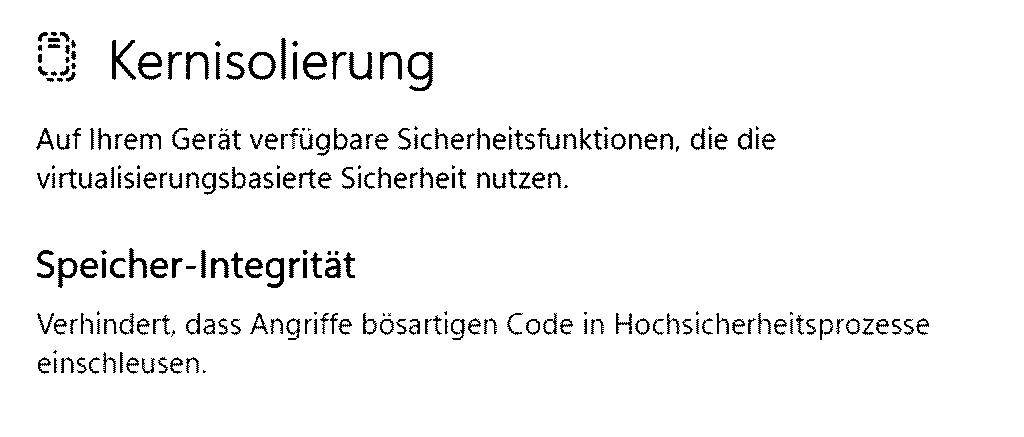

Xanthippos schrieb:
> Und seit Meltdown und Spectre wird diskutiert, ob VMs überhaupt
> sicher sein können.
Microsoft's Antwort darauf...
