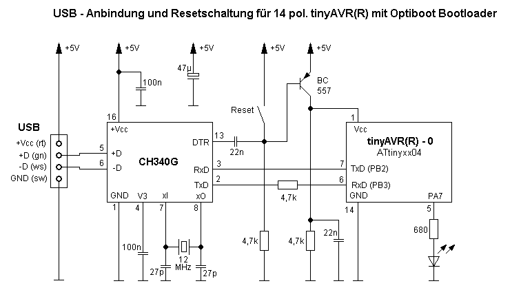

Ich habe für die tinyAVR 0-series eine "Reset-Schaltung" erstellt, die
es mir erlaubt, zum einen über einen Taster sowie über einen Impuls
einer USB2UART Bridge en Controller zu reseten (eben in
"Arduino-Manier"). So ist es möglich, einen tinyAVR mit einem Bootloader
zu betreiben und einen Upload zu erzeugen, ohne dass ich auf eine Taste
drücken muss, eben wie das auch mit einem Arduino funktioniert.
Die Schaltung ist "dirty" funktioniert aber tadellos. Ich weiß, dass die
22nF an der VCC des Controllers als Blockkondensator eigentlich zu klein
sind, werden diese aber vergrößert, überbrückt der Kondensator den
"Spannungseinbruch" ausreichend, so dass der Controller nicht neu
startet.
Da ich für diese Schaltung ein PCB erstelle, möchte ich den
THT-Transistor BC557 durch einen BC807-40 ersetzen. In Ermangelung eines
solchigen kann ich das jedoch nicht testen ob das mit diesem auch
funktioniert.
Gewählt habe ich den 807-40, weil:
- er statt 100mA (BC557) sogar max. 500mA ab kann. Somit kann dieser
einen Controller garantiert mit ausreichend Strom versorgen, selbst
dann, wenn daran einige LEDs angeschlossen sind.
- er einen "DC current gain" von min. 250 in dem Rahmen hat, in dem er
betrieben werden soll.
Die Zeitkonstante tau von 22nF zu 4,7k um einen Impuls zu erzeugen ist
zeitkritisch. Ein Ersetzen des 22nF zu einem 100nF bewirkt einen zu
langen negativen Peak, bis ein positiver Peak an der Basis erscheint,
der die Betriebspannung daraufhin kurz ausschaltet. Ein Aussetzen der
Betriebsspannung am Controller erfolgt somit später als es notwendig
ist.
Der BC807-40 ist bestellt und nächste Woche werde ich das überprüfen
können, aber an euch ist die Frage gestellt, ob der BCC557 in dieser
Anforderung problemlos durch einen BC807-40 ersetzt werden kann?
Bitte, bitte erspart mir die Aussage, dass man mit einem zusätzlichen
Baustein (ich hatte einen 555 - Timer eingesetzt gehabt) auch einen
Impuls erzeugen kann, der definierter bestimmt werden kann. Das hätte
aber einen weiteren Baustein erfordert, den ich einsparen möchte.

Ja geht locker, hättest auch den BC857 nehmen können, dann wärst noch
näher am BC557.
Gibt's eigentlich einen Grund für den Schaltvorgang keinen p-Kanal FET
zu nehmen? Z.B. NX3008PBK?
von Michael B. (laberkopp)
Prinzipiell funktioniert der BC807 in dieser Schaltung.
Praktisch wäre ein BISS low sat Transistor wie PMMT591A oder besser
PBSS5120T oder noch besser NSS30101LT1G oder NSS20200LT1G an der Stelle
richtig gewesen wenn man ihn eh bestellen muss.
Ich hatte einfach keinen P-Kanal da !
Der kann halt nur 100 mA (wie der BC557). Von den Daten her sehe ich
gerade, dass das ja im Grunde ein 557 im SMD Gehäuse ist. Bei der
nächsten Bestellung werde ich auch BC857 ordern (und auch P-Kanal) um
meinen Bestand etwas zu erhöhen.

In der Schaltung tuts jeder Wald und Wiesen PNP. Ich habe dafür immer
ein paar Platinen zum Ausweiden auf Lager :-)
