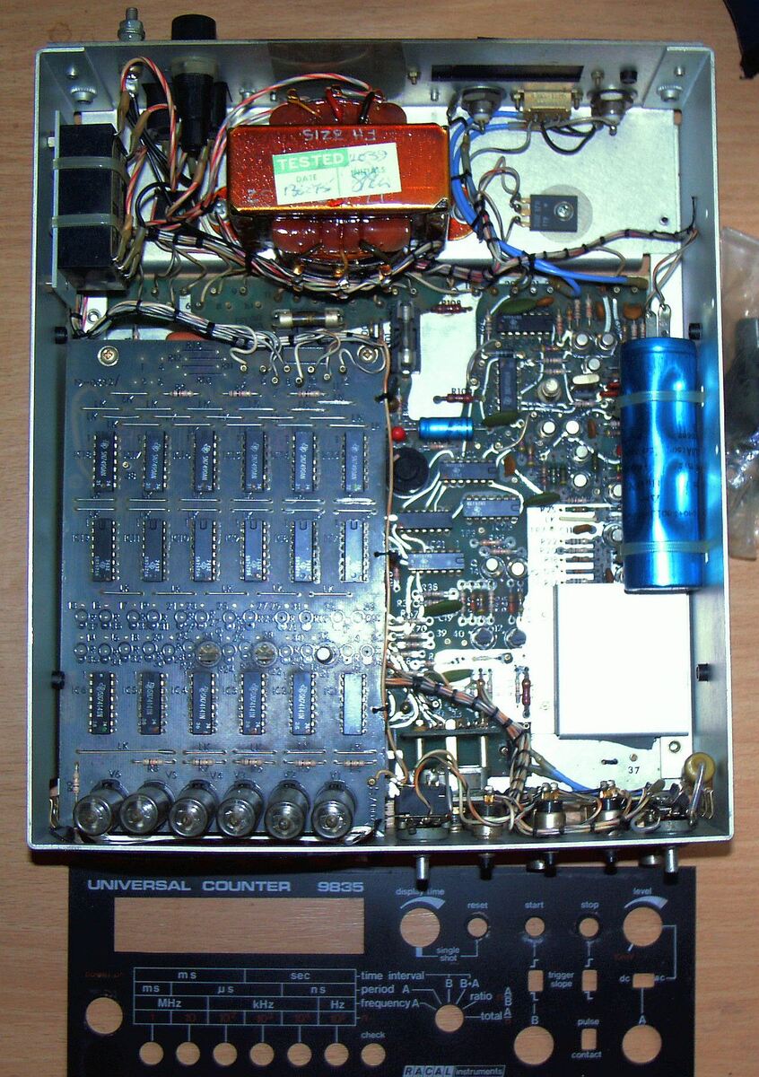

scheint komplett und innen staubfrei aka fabrikfrisch, außen wenige Gebrauchsspuren, zeigt Perioden und Frequenzen, innen ein Quarz (Timer) - BJ 1975, Formfaktor DIN A4
6 Nixies. Infos zur Verwendung willkommen

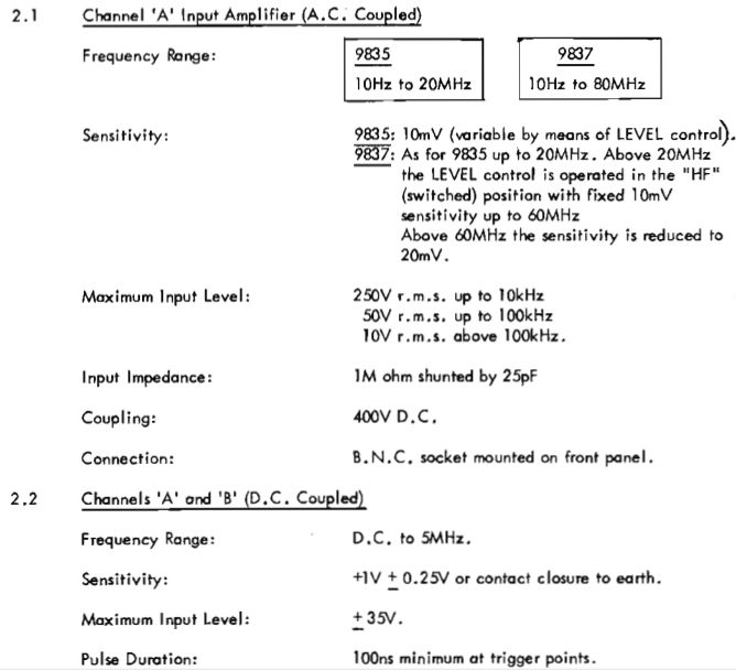

scheint komplett und innen staubfrei aka fabrikfrisch, außen wenige Gebrauchsspuren, zeigt Perioden und Frequenzen, innen ein Quarz (Timer) - BJ 1975, Formfaktor DIN A4 6 Nixies. Infos zur Verwendung willkommen Das ist ein Frequenzzähler und Periodendauermesser. Hier gibt's Unterlagen: https://elektrotanya.com/racal_9835_9837_20%2C85mhz_universal_counter_1966_sm.pdf/download.html
Uhr, was sonst? Wobei ich das Teil eher verkaufen würde anstatt es zu zerlegen.
Zähler, was sonst. Uhren gibt es Millionen, sie brauchen viel Strom und verschleissen die Nixies schnell.
Es ist schon fertig als Zähler. So nützlich einfache Apparate gibt es heute kaum noch, z.B. zählen von Windungen beim Trafowickeln, vermutlich kann er Drehzahlmesser und Ereigniszähler sein. Nicht jeder braucht jedesmal Gigaherz und Zwischenfrequenzoffset.
Falls doch, dafür gibts einfache Teiler als Ergänzung.
Der TO hat Millionen Uhren?🤔
Eben. Deshalb einfach wie er ist verkaufen.

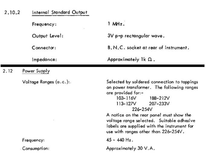

Super, erhellend überflogen und behalte das Teil, es hat ein eingebautes Mittelwellennormal 1 MHz aka Internal Standard Output und schluckt sogar erweiterte Netzunterfrequenz aka Power input von 50 HZ - 10% = 45 bis zu 400 HZ + 10% = 440 Hz aber wozu denn so exotisch? Gabs Kaltgerätestecker in der Avionik oder für Werkstrom oder wo gibts noch ein 400 Hz - Stromnetz?
#7358722
[Nachtrag Daten aus Manual - so kam ich auf den MW-Sender da drin]
Flugwesen und Militärtechnik haben damals 400 Hz verwendet. Die Ära der (kleinen) Schaltnetzteile war noch nicht angebrochen, so das Eisentrafos Normalität waren. Die können mit höherer Frequentz bekanntlich kleiner und leichter ausfallen. Antwort schreibenBitte melde dich an, um einen Beitrag zu schreiben. |
