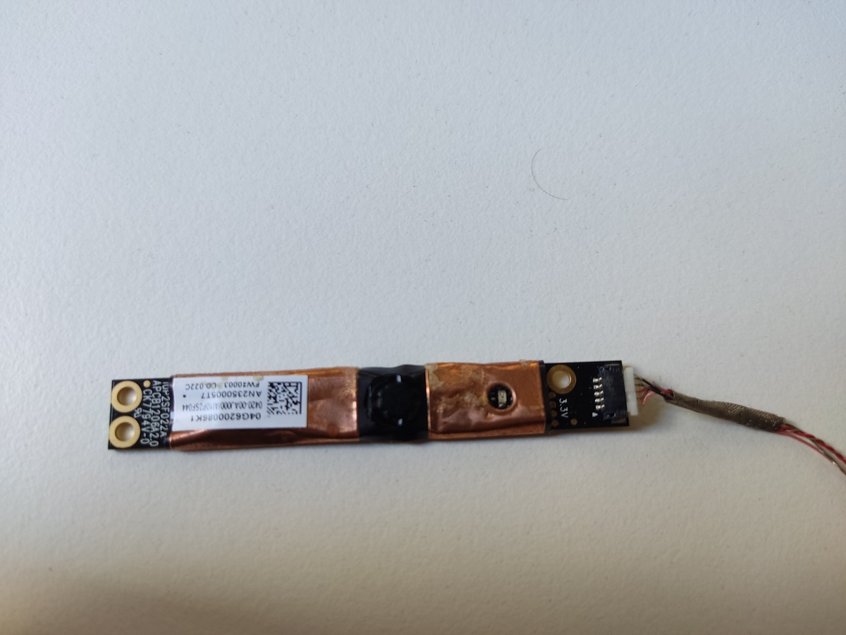

Hallo, ich habe dieses Kamera modul aus einem altem Laptop ausgebaut,
und möchte sie an ein USB Kabel anschließen, aber usb hat ja 5v, auf
dieser kamera steht ja 3.3 volt, meine frage ist nun ob ich sie trotzdem
anschließen kann.
Danke schonmal im vorraus

von Axel S. (a-za-z0-9)
Jan schrieb:
> Ja meine frage ist ob der computer über usb 3.3 v signal erkennt.
Die Pegel der USB-Schnittstelle sind 3.3V. Die Versorgung ist an einem
normalen USB-Port ist aber 5V. Nur: hing denn die Kamera an einem
normalem USB-Port?
Da ist ja sicher kein USB-Stecker am anderen Ende des Kabels. Kann gut
sein, daß der Laptop die Kamera direkt mit 3.3V versorgt hat. Hättest du
messen sollen. Es sind ja auch 5 Anschlüsse.
von Ron-Hardy G. (ron-hardy)
das könnte auch nur ein Testpunkt sein. Wie sieht die andere Seite aus?
von Thomas R. (Gast)
Das ist kein USB-Anschluss, sondern ein Camera Serial Interface.
von Jan (kroaxium)
Ich hatte die aus einem altem defektem laptop ausgebaut, ich dachte das
wäre ienfach eine usb video class kamera, ich hatte so ein paar videos
gesehen wo man die einfach anschließt.
Die fünf kontakte enden in fier kaben, zwei sind ground, habe ich
nachgemessen.

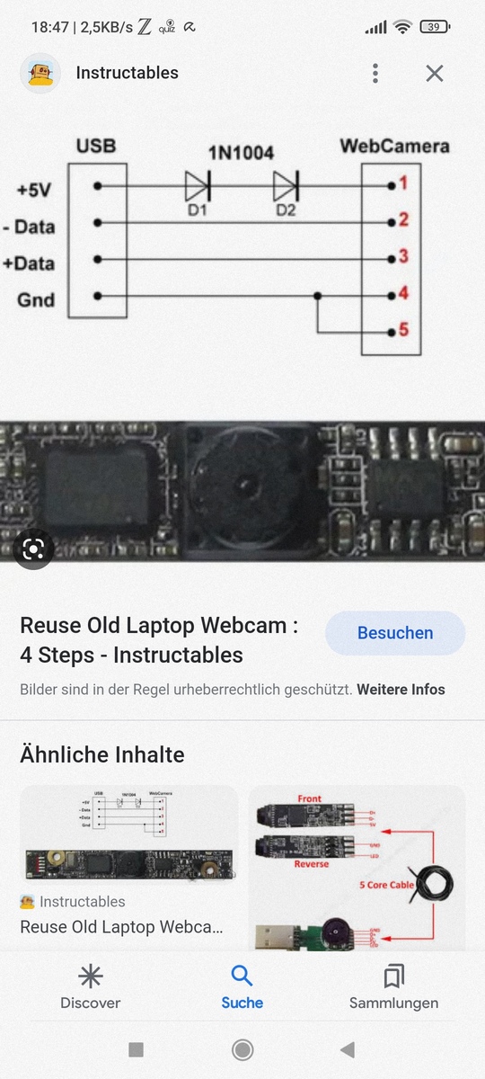

Hier ein video was ich gefunden habe:
https://youtu.be/C8pFkhkTvqo
Würde es denn theoretisch funktionieren wenn ich dieses bauteil
dazwischsn setze (wenn es eine usb kamera ist)
von Stefan F. (Gast)
Der Spannungsabfall an solchen Dioden hängt stark davon ab, wie viel
Strom die Kamera gerade aufnimmt. Mit einem 3,3V LDO Regler bekommst du
eine stabilere Spannung, was vermutlich auch der Bildqualität hilft.
https://www.amazon.de/AZDelivery-AMS1117-Stromversorgungsmodul-Arduino-Raspberry/dp/B072FTMS89
von Motopick (motopick)
> habe ich nachgemessen.
Cleveres Kerlchen!
Nimm den vorgeschlagenen AMS1117-3.3.
Und ueberzeuge dich, dass aus dem auch nur
trei komma trei Volt herauskommen.
Sonst wird das Kameramodul vielleicht nur die
Erkennung auf dem USB-Bus ueberstehen.
