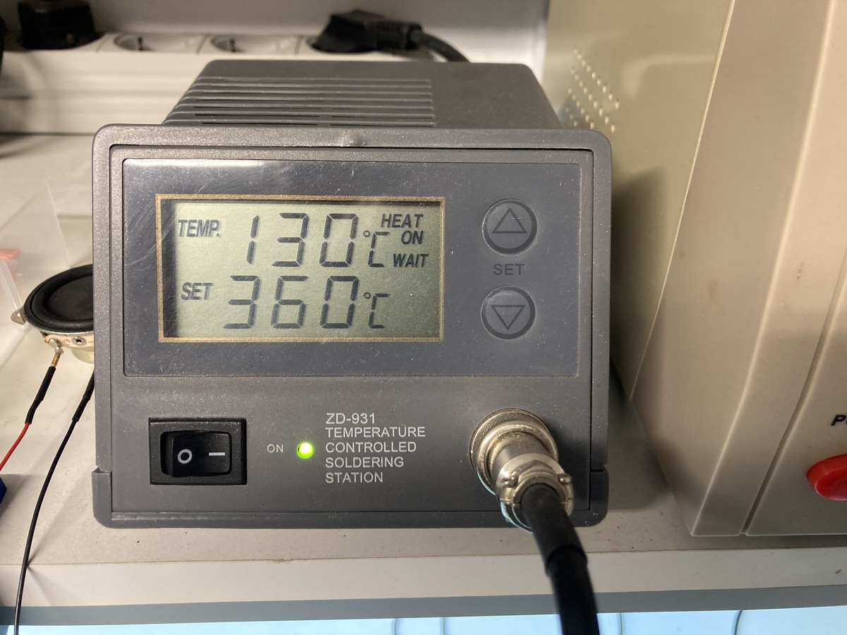

von Welle 🧐 S. (w3llschmidt)
Der Klassiker ... ich habe das Teil schon Jahre und auch (aus Versehen)
Tagelang durchlaufen lassen, öfters :-/
Die LED hab ich selber nachgerüstet, weil ... s.o.
Das Teil rennt und rennt.
Die Ersatzteile kosten quasi nichts.
Ich habe nur einen besseren Ständer und Wolle dazu gekauft.
https://www.pollin.de/p/loetstation-zd-931-840054
von Stefan F. (Gast)
Ich habe mich gerade gefragt, wie du die "on" Beschriftung daneben
bekommen hast. Hat eine Weile gedauert ... :-)

von Frank (frank_lin)
So nun kann ich mich auch wieder melden :).
Die verlinkte Station von Welle sieht auch interessant aus:
Den Bausatz von Pollin hole ich mir auch dazu, sieht für den Einstieg
auf jeden fall super aus.
Bin nur etwas verunsichert, weil gesagt wurde, dass die Leistung etwas
"schwach" sei und man besser auf 80 Watt gehen sollte.
Lass dich mal nicht verrückt machen. Meine Kumpels erklären mir auch
immer unter 250PS ist kein Auto, oder Internet mindestens 1Gbit ...
50 Watt ist absolut ausreichend. Wenn du irgend wann mal mehr brauchen
solltest, wirst du hier nicht mehr fragen müssen.
