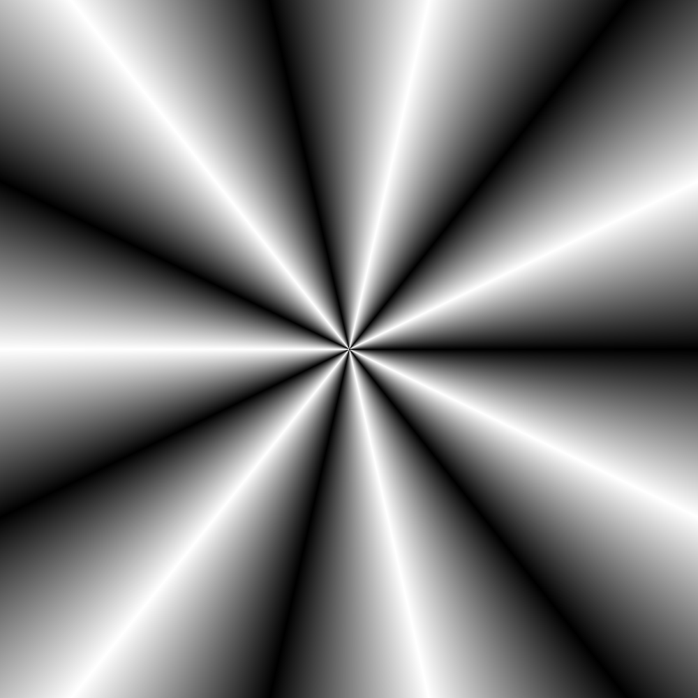

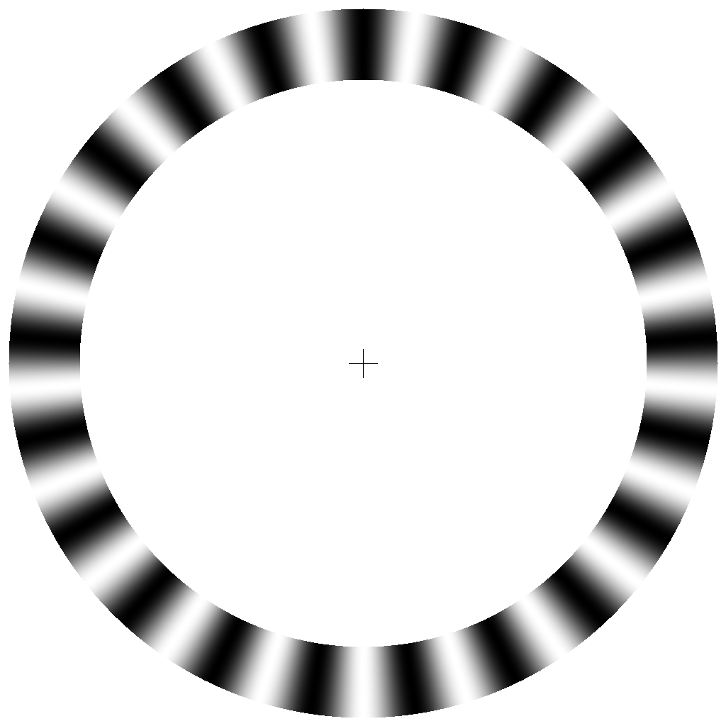

Ich brauche ein Bild/Grafik für einen Encoder Eigenbau.
Wer könnte mir sowas machen, oder hat eine Idee womit man das machen
kann?

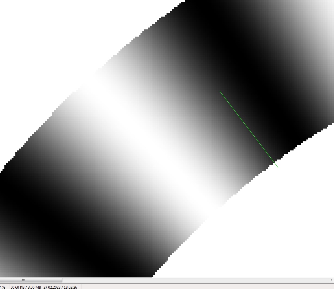

Ich habe es schon mit Photoshop probiert, aber damit kann man minimal
nur 1% schritte angeben. Des weiteren habe ich es mit CSS probiert, doch
das ist auch nicht richtig (ungleichmässige Farbverläufe).

Eigentlich ist es nicht wirklich ein encoder, da keine codierung
verwendet wird. Aber ich kann anhand der Helligkeit genau sagen wo ich
bin (im jeweiligen Abschnitt).

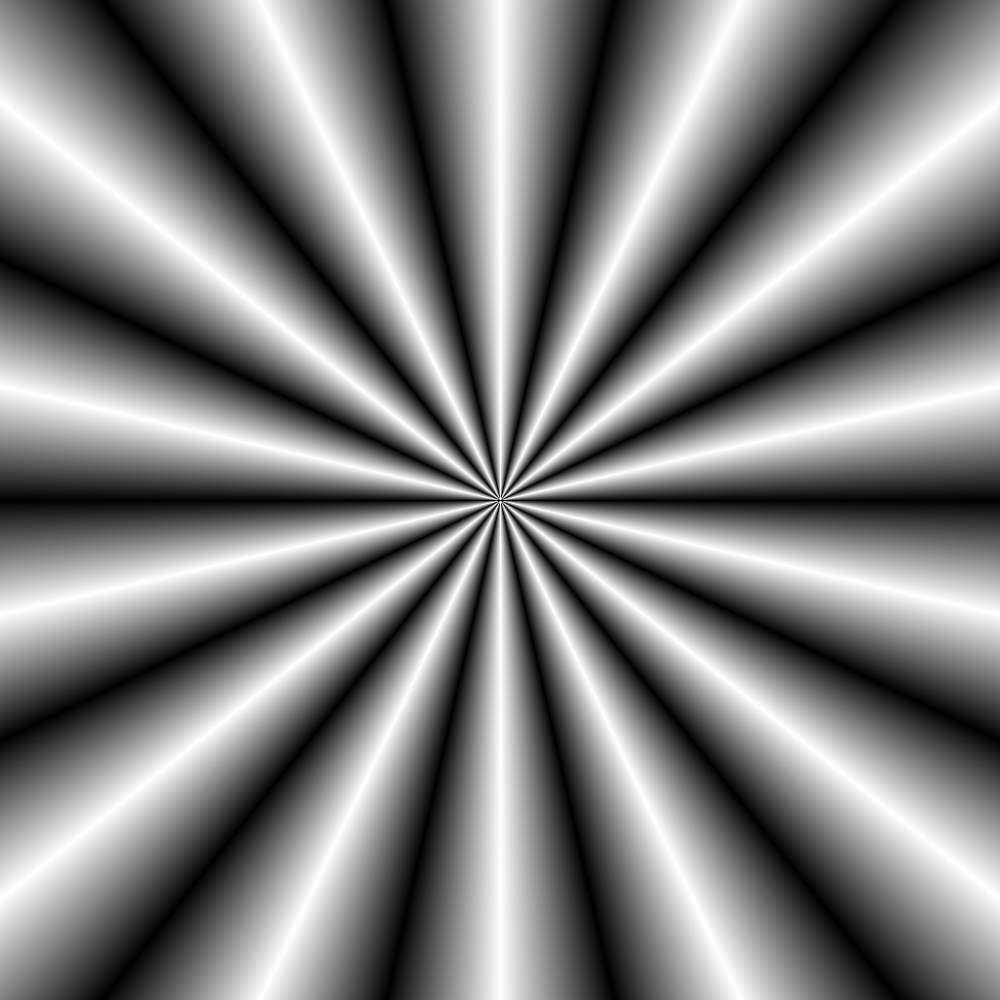

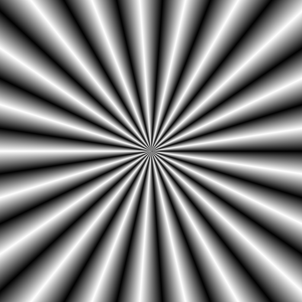

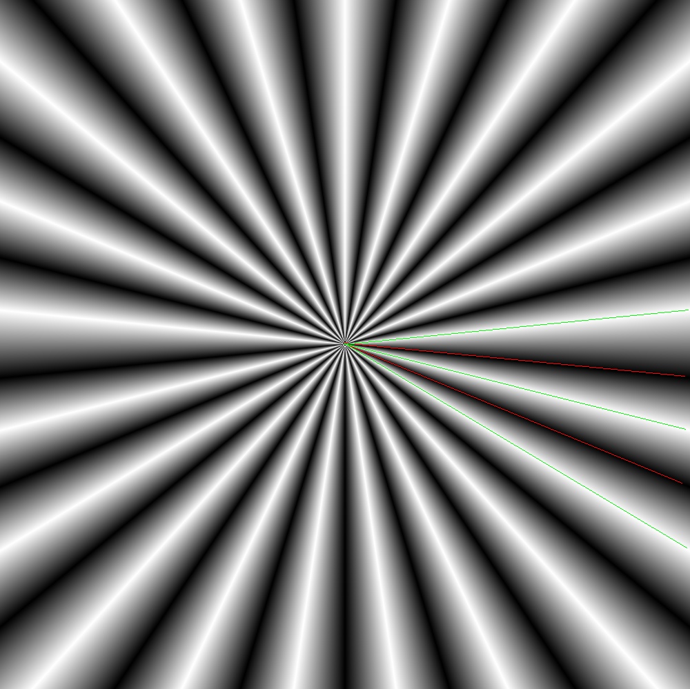

von Sascha S. (dec)
das kannst du dir die Wertematrix doch selbst berechnen, dann kannst du
die Auflösung und Abstufung selbst definieren.
F(x,y,n) = 0,5*cos(2n*arctan(y/x))+0,5 mit x,y Achskoordinaten und n
Anzahl Verläufe.

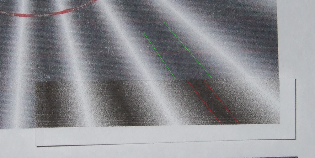

Du könntest ein kleines Programm schreiben, das das Muster als PNG mit
16-Bit-Graustufen ausgibt. Damit haben die Grauwerte eine sehr feine
Abstufung von nur 15 ppm.
Aber wie geht es danach weiter? Falls du das Muster ausdrucken möchtest,
wird der Druckertreiber und der Drucker selber die ganze Mühe wieder
zunichte machen, da dieser keine echten Grautöne drucken kann.
Aber warum willst du überhaupt ein Graustufenmuster verwenden? Dadurch,
dass das optische Abtastsystem nicht punktgenau, sondern flächig
abtastet, bekommst du auch mit einem schwarzweißen Streifenmuster an den
Flanken einen sich kontinuierlich ändernden Signalpegel, den du zur
Ermittlung von Positionszwischenwerten nutzen kannst. Du musst dazu nur
die Sender- und die Empfängerblende breit genug machen.

Aber wenn du tatsächlich eine Grafik mit 32-Bit Graustufen ( so viel
bietet GIMP an) hinbekommst zweifle ich wie Yalu stark daran dass du
diese auch auf Papier bringst.
Und dann muss der Grauwert erst wieder über einen optischen Sensor und
ADC eingelesen werden. Mein Gefühl saht mir dass da am Ende auch nur
realistisch 100 Zwischenstufen rauskommen werden.

Trotzdem habe ich mal spaßeshalber meinen Vorschlag von oben umgesetzt
und ein Muster mit 21 Sinusperioden und 16-Bit-Graustufen generiert (s.
Anhang).

Interessant:
Ich sehe bei den generierten Verlauf (lolline.jpg), auf einem Bildschirm
eine "linie", aber auf den anderen nicht.
Zudem gibt es Artefakte (auch linien) in meinem generierten Bmp Bild.
Woher kommen die?

> Deine Grafik sieht viel besser aus als meine.
Wie erkennst du das? In der PNG-Grafik sind zwar die Grauwerte um den
Faktor 256 höher aufgelöst, da aber ein gewöhnlicher Bildschirm aber nur
8 Bit Grauwertauflösung hat, kann er diese Verbesserung gar nicht
wiedergeben. Wenn man überhaupt einen Unterschied erkennt, liegt das an
der verlustbehafteten Komprimierung deines JPEG-Bilds.
> Kannst du mir die mal mit einem Dreieckverlauf generieren in 21, 14 und
> 7 Perioden? Und bitte bis zur Mitte?
> Wär echt nett ;-)
Weil du's bist :)
Den Python-Code zur Generierung habe ich ebenfalls angehängt.

Tobias K. schrieb:
> Interessant:
Fehler in Hardware, Software oder Bedienung. Dein erstes Bild am Anfang
des Threads hat auch schon solche komischen Linien. Ich dachte, das
seien Hilfslinien, die du bei der Erstellung mit Photoshop absichtlich
eingezeichnet hast.

Ich zoome mal rein, und erkenne Artefakte. Habe da eine gif datei.
Deine Dateien als JPG abgespeichert sind auch einwandfrei für meinen
Anspruch.

Ja das ist richtig. Die im ersten Beitrag zeigen Unsymetrische
verteilungen auf. Weiter unten sieht man, dass es einen Sprung gibts im
Verlauf.
Mein Text hätte lauten müssen:
"Ich sehe bei den generierten Verlauf (lolline.jpg), auf einem
Bildschirm
einen Sprung im Verlauf (grüne Linie), aber auf den anderen Bildschirm
nicht."

So... erste Tests beendet. Ich muss sagen ich habe mit ziemlich
verschätzt mit der Auflösung.
Es gab einige Dinge und Erkenntnisse:
- Mein Drucker ist kagge
- Farben gemischt hat er gleichmäßiger gedrückt, aber der Verlauf ist
dann nicht dreiecksförmig. Der dunkle Bereich ist breit aber hat kaum
einen Verlauf (grüne Striche in "Bunt taugt *.jpg) im Vergleich zu
schwarz (unten - rote Striche).

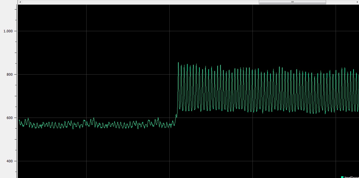

- Mit der LED auf dem Board funktioniert es sehr schlecht. Ich vermute
hier starke Reflektionen von der Papieroberfläche.
- Wenn man die Scheibe auch nur leicht gedrückt hat, ohne diese zu
drehen, dann gab es starke schwankungen im Signal.
- Ein Licht von nahezu 90° hat erstaunlich signifikant bessere
Ergebnisse erziehlt. Im Bild "Licht ist alles.jpg" sieht man am Anfang
das Signal von der LED auf der Platine, und danach mit dem Licht von der
Seite.
Die Auflösung ist EPIC: ca. 90 Schritte pro Grad. Das aber bisher nur in
begrenzten Bereichen (siehe "epic resolution.jpg"). Hier brauche ich nur
einen Drucker,
der das auf die Reihe bekommt. Bzw. muss man evtl. noch was an den
Verlaufsmuster anpassen. Auch ein guter Druck von einem anderen Drucker
hat im schwarzen und weißen Bereich eher einen Sinusfärmigen Verlauf.

von Tobias (tobey08)
Und ich wunder mich, warum der Kurvenverlauf im dunklen Bereich nicht
proportional ist zum Druck:
Zum einen Kann der Drucker kein perfektes Schwarz, und zum anderen ist
es wieder die Physik:
https://www.allaboutcircuits.com/technical-articles/understanding-photovoltaic-and-photoconductive-modes-of-photodiode-operation/

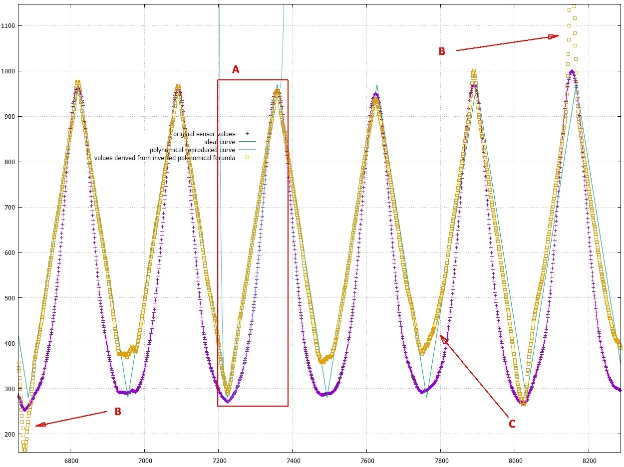

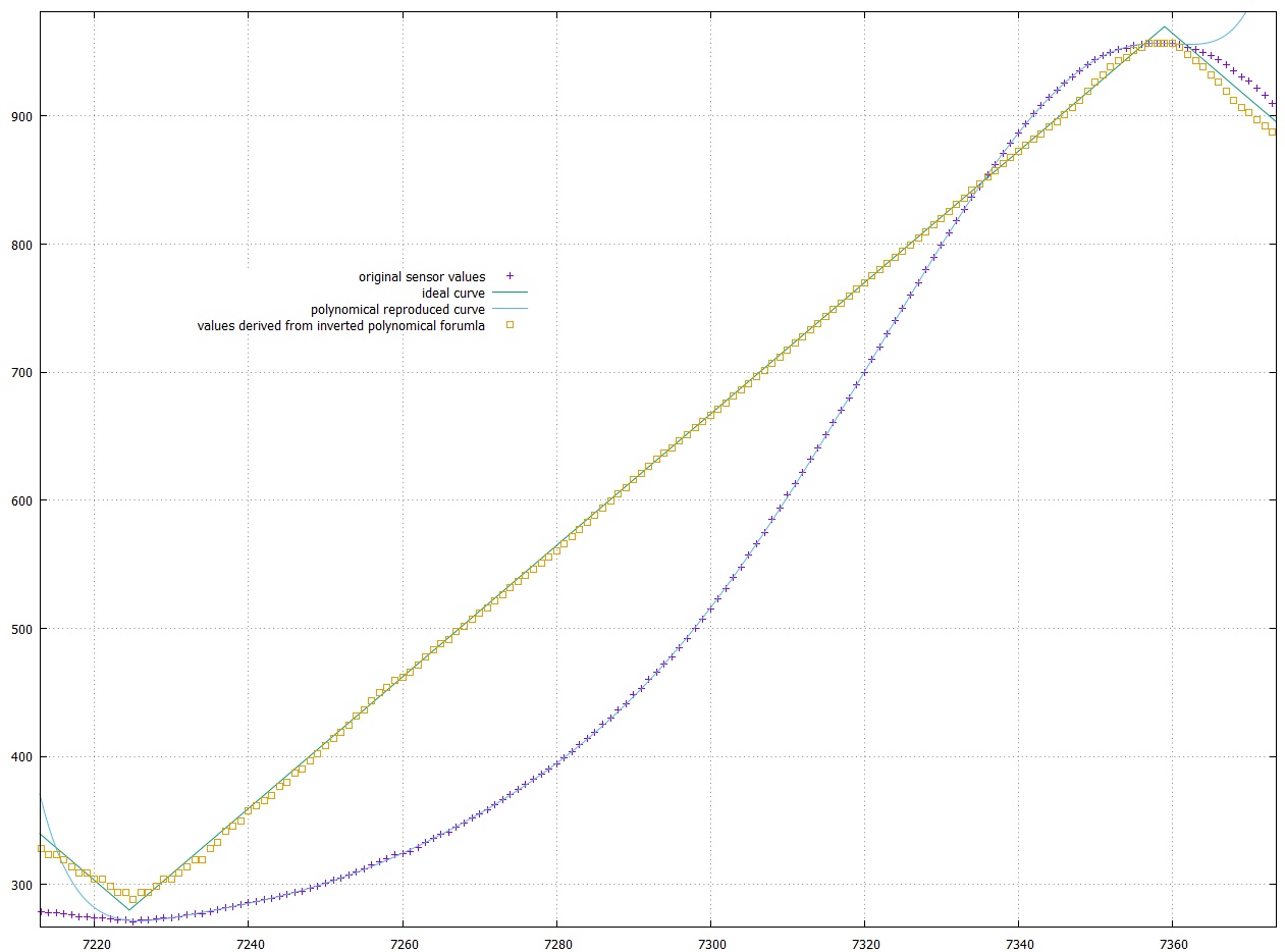

Habe wieder etwas dran gearbeitet:
Mittels Polynomischer Regression habe ich nun das signal mehr oder
weniger gut in ein dreiecksignal umgewandelt, das direkt proportional
zum Drehwinkel ist. Das Problem ist, dass der Druck zwar Linear in
Graustufen umgewandelt ist, aber der Drucker das nicht linear hinbekommt
bzw. die Diode am Ende das nicht linear weiter gibt. Auch das Papier ist
keine perfekt gleichmäßig weiße Fläche. So dass es Abweichungen zwischen
den Einzelnen Verläufen gibt (Punkt C).
Die Kurven zeigen einen Sensor, wobei die Werte bei den Extremwerten
(Punkt B) nicht verwendet werden können. Hier muss noch ein zweiter
Sensor verwendet werden, der 180° phasenversetzt ist.
