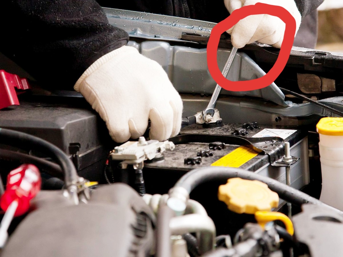

Du kannst es mit einer Anleitung nie allen Recht machen.
Als ich jung war(18) hat man mir auch gesagt das man erst die Batterie
am Minus abschraubt. Bestimmt hat man mir auch lang und breit erklärt
warum.
Aber ich war ja schlauer als alle anderen und wusste das es elektrisch
völlig wurscht ist ob man zuerst + oder - abschraubt.
Also zuerst am + Pol geschraubt und mit dem Schraubenschlüssel ans
Metall der Karosse gekommen.
Heute weiß ich warum man erst den Minus Pol abschrauben muss und werde
es meinen Mitmenschen auch erklären.
Und.....sie werden sowieso nicht zuhören ;)
> Metall der Karosse gekommen...
...und einen Kurzschluss erzeugt.
Deshalb: Wenn man den Minuspol zuerst abschraubt, dann ist eine
versehentliche Berührung mit dem Schraubenschlüssel an der Karosserie
nicht schlimm.
und dann soll es ja auch noch vorkommen, dass es Autos gibt,
wo Plus an der Karosserie anliegt.
So ganz grundsätzlich stimmt die Religion
von "erst minus abklemmen" dann nicht
