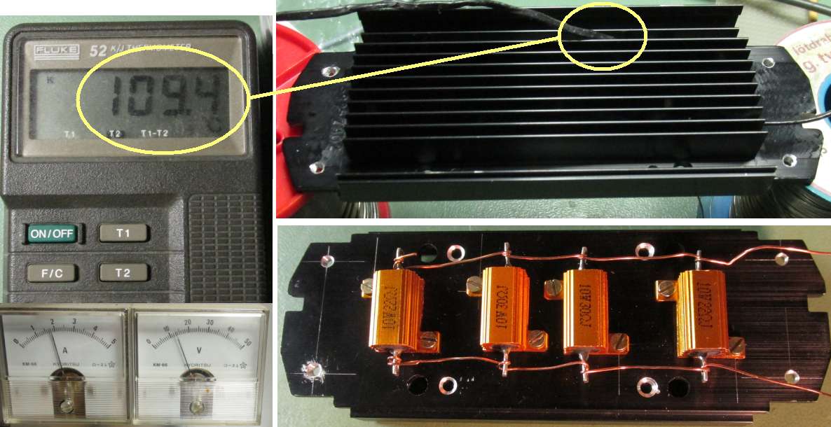

Zwei Widerstände mit Anschraubohren auf einen Kühlkörper und gut
gewesen, zum Beispiel:
https://www.reichelt.de/drahtwiderstand-axial-25-w-150-ohm-1--arc-hs25-150r-f-p233439.html?&nbc=1
Die Dinger gibt es auch bei anderen Händlern oder direkt vom Chinamann,
wenn man Zeit hat.
Das kann dann ähnlich wie auf meinem Bild aussehen, da mit dem
Kühlkörper einer Slot-Pentium-CPU.

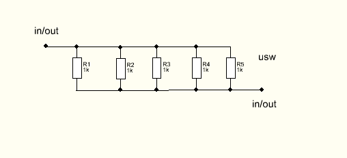

von Phasenschieber S. (Gast)
Einfach genug Luft in der Dose lassen, dann hast du auch ein
Druckausgleichsmedium.
Die Widerstände würde ich nach obigem Schema speisen, das sorgt für eine
gleichmäßige Belastung.
