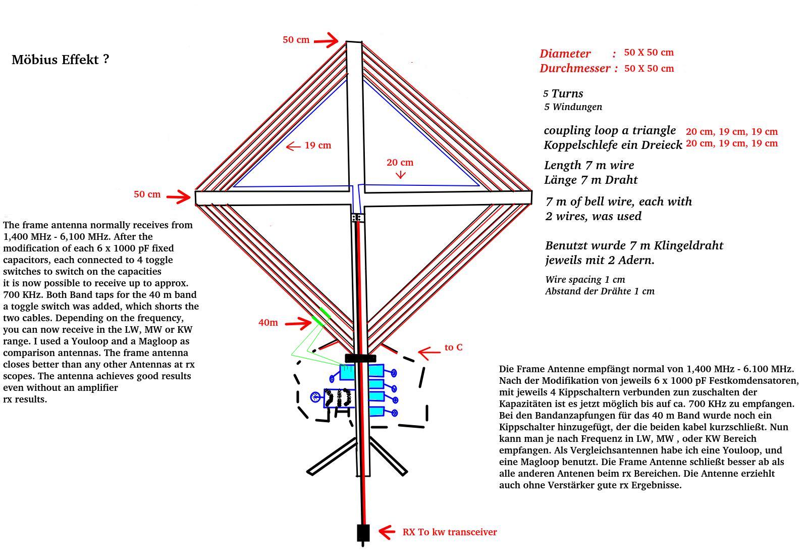

Neulich baute ich mir eine neue Frame Antenne mit den Maßen 1 m x 1 m.
Als Draht benutze ich Netzkabel 2  x  9,20 m + 9,52, ansonsten blieben
die Zustzschalter zum Umschalten für 40 und 80 m normal. Bei
Empfangstest stellte
ich fest, das der Empfang eher schalechter wurde als besser. Außer im LW
und
MW Bereich wahr der Empfang gut. Um so mehr Kabel ich nutze um so tiefer
ging
die Empfangsfrequenz runter. Daher wechselte ich die große Frameantenne
aus,
mit der kleien Frame Antenne mit 50 x 50 cm, und genau diese Antenne
konnte man dann gut abstimmen auf KW, MW und LW. Auf 160 m lief in der
Nacht von Samstag auf Sonntag ein Contest. Stationen aus Berlin Bayern
und Italien so wie Frankreich auf 80 m konnte ich gut hören. Die Radio
Sender kein Problem. Die Antenne empfang besser als die Mag - Looop mit
2 m Durchmesser mit einem RG213 Kaqbel. Auch kann man die HF -
Störungen, WLAN Router u.s.w. gut ausbleben in dem man die Antenne dreht
oder ein Stück verschiebt. Die Antenne empfängt nur so gut weil der
Möbiuseffekt zustande kommt. Der Draht ist nur leicht gedrillt und nicht
100%. Man könnte auch versuchen eine Youloop mit einem Dehkondensator zu
speisen, und mit einer Anpassung müßte es funktionieren, oder aber nur
mit dem Drehkondensator. Trotz ich Anzapfpunkte für die große Frame
Antenne machte
haute es nicht hin bei der Abstimmung, es ging ein wenig aber nicht
100%, daher auch der schlechte Empfang. Ansonsten kann ich nur jeden die
kleine Frame Antenne empfehlen was SWL Zwecke angeht. Der Standort in
der Wohnung oder draußen das ist die Frage.

von Günter L. (Firma: Privat) (guenter_l)
von Georg S. schrieb_:
Ich glaube an keinen Möbiuseffekt, ich vermute eher daß
Unterschiede durch verschiedene Impedanzen zwischen Antenne
und Empfängereingang zustande kommen.

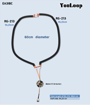

https://www.hamradio.me/antennas/airspy-youloop-lf-mf-hf-mobius-receive-antenna.html
von Sven D. (sven_la)
Danke, also ich würde sagen man macht aus einer geschirmten Loop mittels
Schalter eine Loop mit 2 Windungen. In die Loopresonanzfrequenz geht
dann noch die Kapazität des Koaxkabels mit ein.
Edit: Teil entfernt wegen Verwechslung der Youloop mit einer anderen
Antenne.
