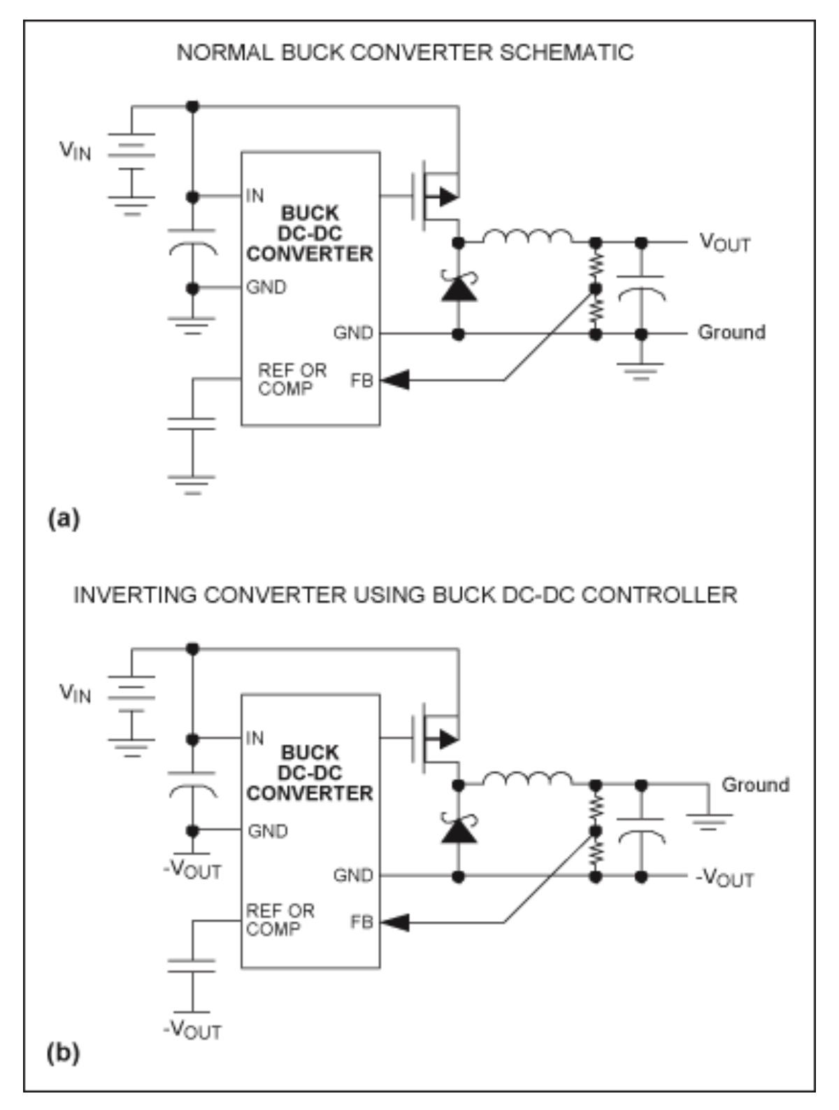

von Flip B. (frickelfreak)
Man kann aus jedem Buck-converter mit integriertem überstromschutz einen
invertierenden boost converter machen.
https://www.analog.com/en/design-notes/making-a-voltage-inverter-from-a-buck-stepdown-dcdc-converter.html
Zum anlaufen braucht man aber einen regler mit begrenzter pwm dc oder
überstromschutz.
GND vom chip hängt auf - vout so dass es führ ihn aussieht als würde er
vcc+ -Vout zu - vout wandeln, also step-down betrieb.

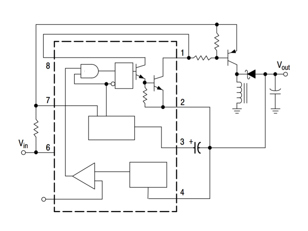

von Michael B. (laberkopp)
Marcel V. schrieb:
> Das Problem ist aber, dass er MINUS 19V benötigt und dass das GND
> Potential vermutlich weiter nutzbar bleiben soll.
?!? Du kennst den MC34063 nicht ?
Und siehst Probleme wo keine sind ?
https://www.onsemi.com/pdf/datasheet/mc34063a-d.pdf
Marcel V. schrieb:
> Diese Schaltung hatte ich nicht auf dem Schirm.
Es geht auch ohne externen Transistor, Datenblatt-Lesen ist auch nicht
deine Stärke, Figure 13. Voltage Inverting Converter, den schlechten
Wirkungsgrad bei nur 3V rein kann man bei dieser Anwendung wohl
verzeihen.
von Marcel V. (mavin)
Natürlich ist es ohne den zusätzlichen externen Transistor besser. Zumal
die LCD-Anzeige kaum Strom benötigt. Ich habe ja schon extra die
gesättigte PNP-Variante gewählt, um bei der geringen Versorgungsspannung
von nur 3,7V eine weitere Dropspannung von 0,7V zu vermeiden.
