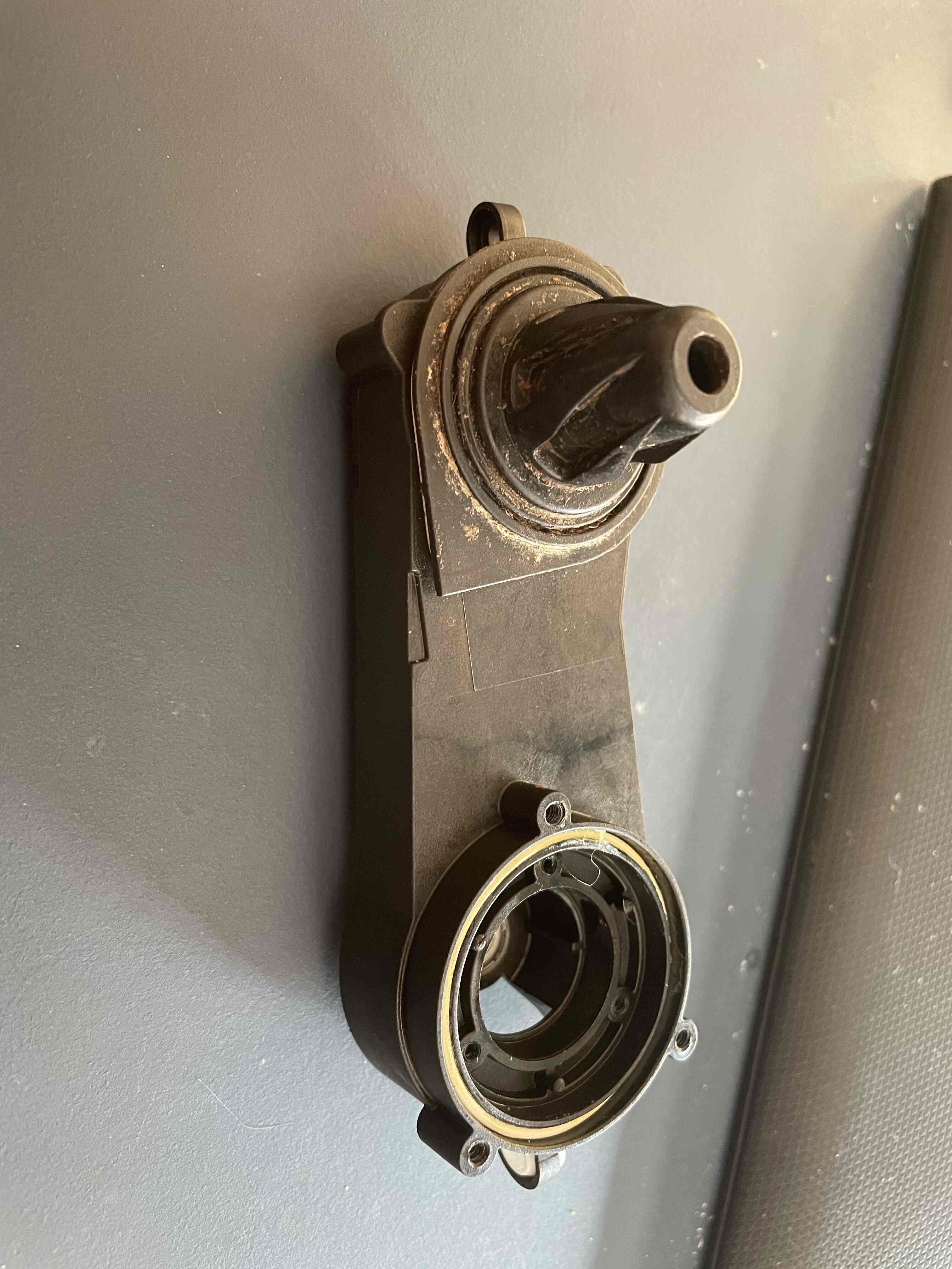

Hallo Zusammen,
kann mir von euch jemand helfen? Ich bin auf der Suche nach einem
Werkzeug. Im Anhang seht Ihr ein Foto. Das Teil gehört zu einem Tineco
Hartbodenreiniger. Wie Ihr sehen könnt, ist das Kugellager dort absolut
verrostet. Ich werde zwar noch probieren das Kugellager mit Rostlöser
wieder in Gang zu bringen, aber dennoch möchte ich mich parallel dazu
nach einem Ersatz umschauen und auch nach einem Werkzeug, um das
Kugellager auszupressen.
Doch was nimmt man denn da?

Das müsste m.E. von der Rückseite her geschehen. Wenn Du dort den
Aussenring des Kugellagers siehst, reicht ein passendes Rohr und
ein Hammer zum Auspressen. Oftmals ist es aber vom Hersteller her
garnicht vorgesehen, das man das Kugellager wechselt.

Oder eine Nuss aus dem Ratschenkasten, die nicht größer ist, als das
Kugellager von innen dagegenlegen. Von außen ein Rohrstück oder eine
große Nuss auf die Achse legen und dann im Schraubstock ausdrücken.

Du wirst wohl erstmal die Welle die im Kugellager steckt entfernen
müssen. Dann könnte auch schon ein Schraubstock mit Holzklötzen und ein
passendes Stück Rohr geeignet sein das Lager auszupressen.

erstmal muss die Welle raus, dann sieht man mehr.
Vielleicht geht es wenn du den äußeren Stummel in die Hand nimmst und
innen leicht mit Schonhammer/ Kupferhammer drauf haust. Aufheizen im
Wasserkocher und danach Welle mit Eisspray schocken könnte helfen.
Was dreht sich denn alles auf dem linken Foto? Nur das Schneckenähnliche
Teil oder der runde Fuß dazu mit?

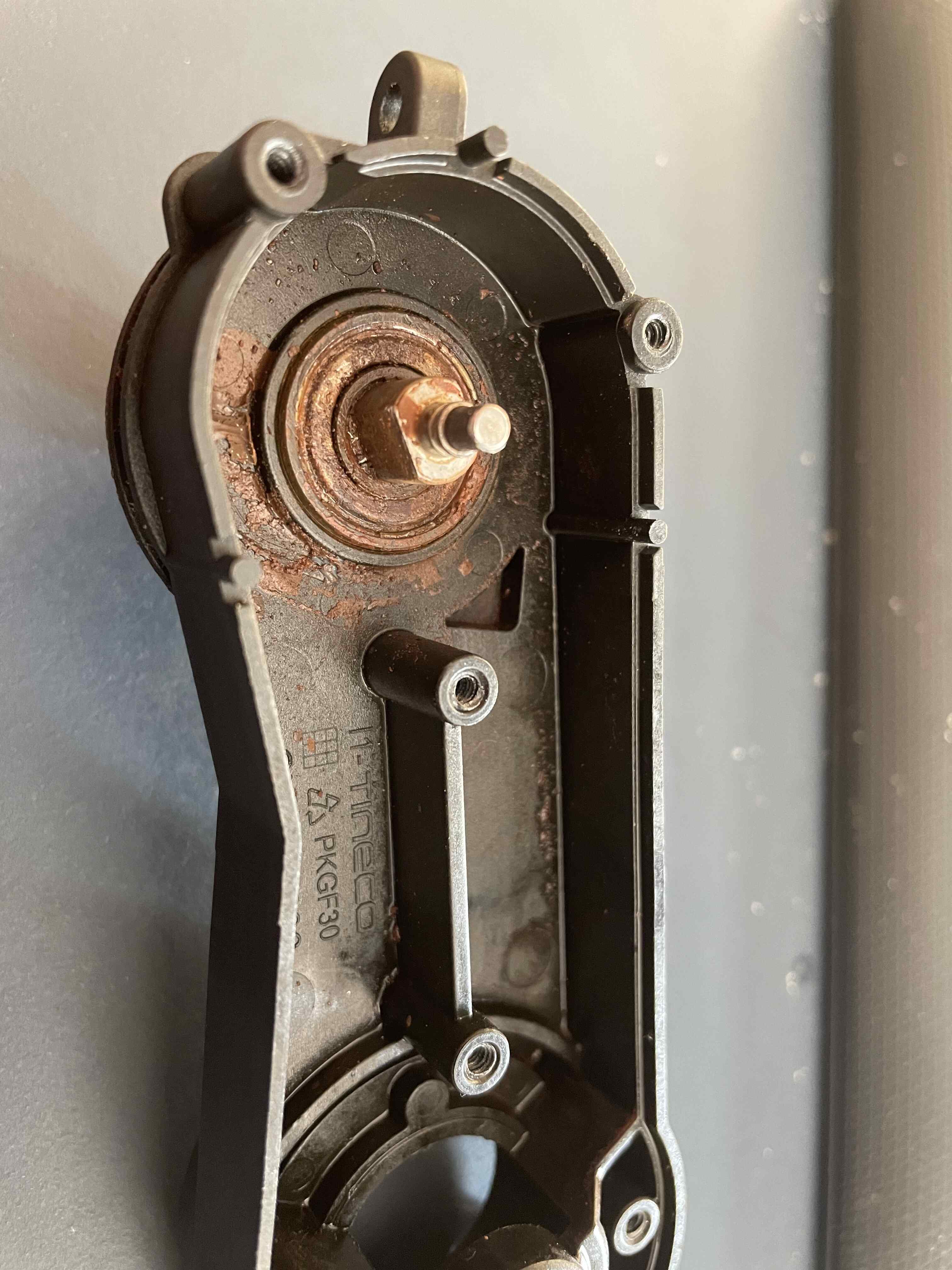

Rostlöser, Hitze (auf 250 GradC erwärmen), Hammer (von hinten mit
geeignetem Austreiber raushauen).
von Sebbl M. (sbm)
da steht PKGF30 :), das wird bei 215°C flüssig. Danach hat sich das mit
dem Lagerwechsel erübrigt.
Ich gebe aber zu, dachte auf den ersten Blick auch erst an Aludruckguss.
von Stephan S. (uxdx)
PKGF30 hat einen Wärmeausdehnugskoeffizient von 0,16-1,16 x 10⁻4 während
Stahl einen von ca 15 x 10⁻6 hat, das Zeug dehnt sich also 10x stärker
aus als Stahl. Da würde sich eine vorsichtige Erwärmung im Backofen und
danach Abkühlung des Kugellagers mit Kältespray durchaus lohnen.

von Mathias B. (dedi)
Vielen Dank an die vielen Tipps. Ich glaube, ich muss mir mal größere
Nüsse für meinen Werkzeugkasten kaufen. Denn meine waren zu klein dafür.
Aber ich feiere einen Erfolg. Ich habe AT44 da rein gesprüht und mit dem
Teil etwas herum gespielt. Hin und her bewegt, gewackelt. Dann ging das
Lager etwas. Etwas später noch mehr. Und zum Schluss konnte ich es
wieder frei drehen. Und nach und nach kam der ganze Rost mit dem AT44 an
die Oberfläche.
Ich hätte zwar tatsächlich gerne das Lager gewechselt, aber ich habe
aktuell keine Lust da 500 EUR zu riskieren, solange sich das alte Lager
dreht.
Danke nochmal an Alle! Und eine schöne Woche!

mit Wärme würde ich hier nix machen. Das tut dem Kunststoff sicher nicht
gut.
Ich würde erstmal die Welle aus dem Lager drücken/schlagen. Dabei besser
nicht auf den kleinen Pin, sondern mit einem Rohr/Nuss/Mutter oä die
Kraft auf die größere Fläche bringen. Mit Gefühl und einem Hammer ist
das ok. Vorher etwas WD40 o.ä. dran schadet nicht.
Dann müsste man m.E. das Lager von der anderen Seite ebenfalls (mit
Gefühl) rausdrücken/schlagen können.
Viel Erfolg

Ich tippe auf 6002 mit Di 15mm, Da 32mm und B 9mm.
von Udo S. (urschmitt)
Mathias B. schrieb:
> Mir ging es hauptsächlich darum, wie man das Lager von dieser
> Antriebswelle befreien kann.
Du brauchst zuerst eine Auflage, auf die du das Lager incl. Innenring
sauber auflegen kannst.
Das kann man sich in vielen Fällen aus einen Stück Hartholz (z.B
Buche-Rundstab stirnseitig gebohrt) und einer passenden Unterlegscheibe
bauen.
Das Hartholz in den Schraubstock, das Gehäuse samt Lager und Welle drin
so positionieren, dass der Wellenstummel beim Austreiben in das Loch des
Hartholzes passt (2. Person) und dann vorsichtig den Wellenstummel
austreiben.
Vorher natürlich prüfen dass da kein Sicherungsring vorhanden ist und
die Welle auch ausgetrieben werden kann.

von Michael B. (laberkopp)
Wie soll das gehen, wenn dort das Zahnrad grösser als das Lager ist und
das (Plastik)gehäuse dazwischenragt ?
Von der anderen Seite muss er es nicht versuchen, das Zahnrad wird nicht
durch's Kugellager gehen.
Dafür sollte ggf. etwas Hitze auch helfen können. Da ist ja dann alles
Metall.
(Anekdote)
Ich habe als Student mal in der Schlosserei der Lausitzer Braunkohle
gearbeitet. Da wurde auch alles "warm" abgezogen. In einem Fall stand
die Welle senkrecht, vom Kran (Laufkran unter der Decke der Werkhalle)
gehalten, und rundum standen drei Kollegen mit Azetylen-Brennern, die
den Lagerring "warm" machten. Als alles mittelmäßig am Glühen war, zog
der Kran den Ring mit irgendeiner Armatur nach oben. ;-)
(/Anekdote)
Das Zahnrad muss natürlich zuerst runter.
von Uli S. (uli12us)
Wenn das Lager eh hin ist, ist das entfernen doch kein Problem. Abhängig
davon, wie die Gegenseite aussieht entweder mit nem abzieher oder
gegenüber mit nem Zwischenstück und grossem Hammer. Klar,
Hydraulikpresse geht natürlich auch, aber sowas hat halt nicht jeder.
Falls das alles nicht so klappt wie geplant geht die Brutalomethode.
Aussenring entfernen, entweder Kugeln raus oder mit der Flex
aufgeschnitten. Anschliessend den Innenring mit Schleifbock, Flex an 2
gegenüberliegenden Stellen soweit abschleifen, dass nur mehr ein wenige
Zehntel starker Rest übrig ist. Dann lässt sich der entweder
runterklopfen oder man schleift soweit, dass man einseitig durchkommt,
dann fällt der Ring runter.
