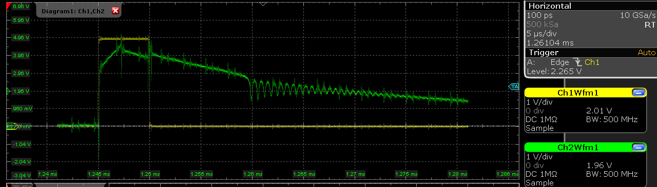

ich betreibe eine LED mit einer PWM und dem LM3409.
Nachdem ich mit dem Oszi die Spannung über der LED gemessen habe, fiel
eine Ausschaltzeit auf. Das Bild im Anhang verdeutlicht, dass die grüne
LED-Spannung der gelben PWM-Spannung nicht exakt folgt beim Ausschalten.
Ich habe daher den MOSFET am Ausgang des LM3409 ausgetauscht, in der
Hoffnung eine kleinere Gate-Ladung (Qg) verbessert das Verhalten. Das
Ergebnis war jedoch unverändert. In meiner Simulation hat dies jedoch
funktioniert.
Vielleicht sollte ich auch im PWM-Takt meine LED kurzschließen?
Hat jemand noch eine Idee, woran die Ausschaltzeit liegen könnte?
Johannes B. schrieb:
> Das Bild im Anhang verdeutlicht, dass die grüne LED-Spannung der gelben
Wie sieht denn deine Schaltung aus, dass du dieses Verhalten erwarten
würdest?
Dir ist schon klar, dass der LM3409 ein Schaltregler ist, der im
Idealfall für konstanten Stom durch die LED zu sorgen hat. Und wenn du
den über seinen Enable-Pin abschaltest, dann fließt der Strom durch die
Induktivität erst mal weiter, bis die Energie aus der Spule raus ist.

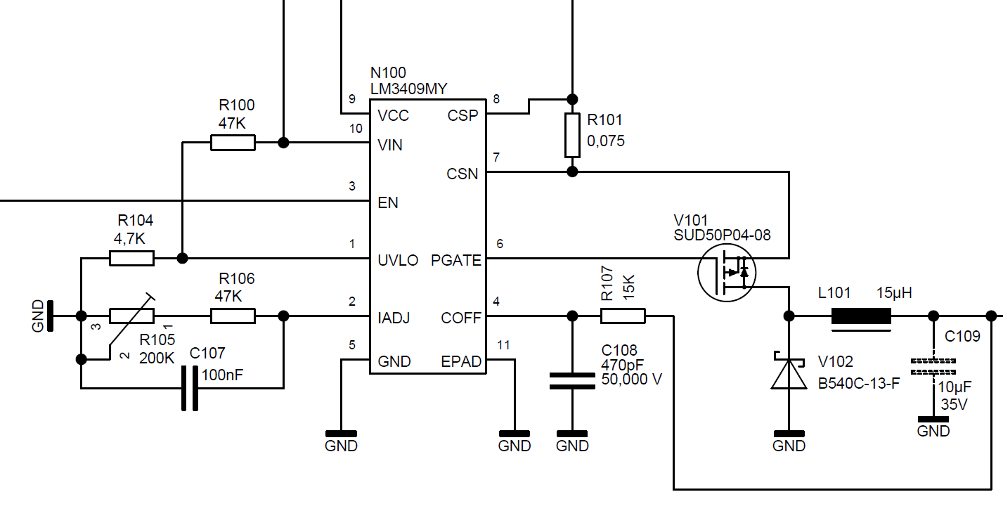

BTW: Schaltpläne sind die Sprache der Elektronik. Sie sind Prosa weit
überlegen. Könntest du einen Schaltplan mit Bauteilwerten und -namen
posten.

von Johannes B. (jopi)
Die Schaltung ist im Anhang. Links wird die PWM angelegt. Rechts am
Ausgang hängt die LED und oben ist die 24V-Versorgung.

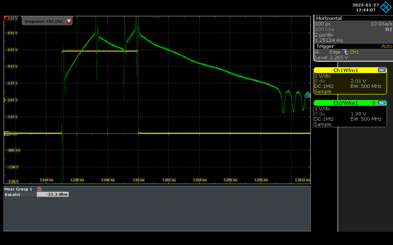

von Michael B. (laberkopp)
von Andreas M. (amesser)
> Da hängt eine LED "LZ1-04CWP2" von LEDENGIN dran.
Dann stimmt was mit Deiner Messung nicht. diese LED haben eine
Flusspannung von höchstens 3,5V bei 3A Strom. Lt. Deiner Messung nach
liegen ca 5,5V am Ausgang des Wandlers an.
Verkabelung? Übergangswiderstände? LED kaputt?
Das ist richtig.
Ich habe noch eine neue Messung im Anhang.

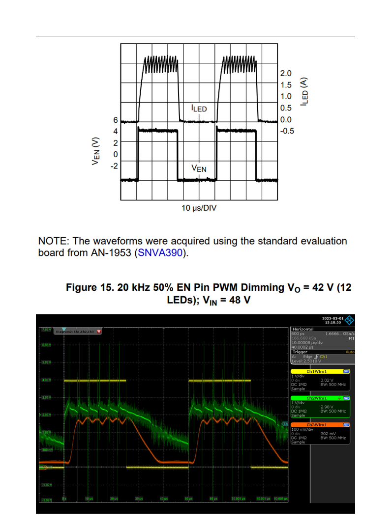

Ich habe jetzt nochmal eine Messung nach Datenblatt durchgeführt.
f=20kHz bei Duty 50%
Da fällt die Spannung (grün) wieder mit der Kurve ab. Auch der Strom
(orange) sieht nicht so aus, wie es im Datenblatt sein sollte.
(Stromzange: 100mV/A)
Hat jemand eine Idee, woran das liegen könnte?
Michael B. schrieb:
> Eas für eine 15uH Spule hast du denn verwendet, sieht eher wie 150uH
> aus.
Ja, so ist es. Ich denke auch das die Spule zu groß ist und daher zu
viel Energie speichert. Die Stromzange scheint mir das Signal allerdings
ordentlich zu verschleifen und zu verzögern. Ich denke ein 0.1 Ohmm
Widerstand zwischen Led und GND wäre für Messungen besser. Vermutlich
ist der Chip nicht unbedingt für eine einzelne Led gedacht, im
Datenblatt sind da immer viele Leds und damit hohe Spannungen und damit
schnelleres Strom Abklingen der Spule.

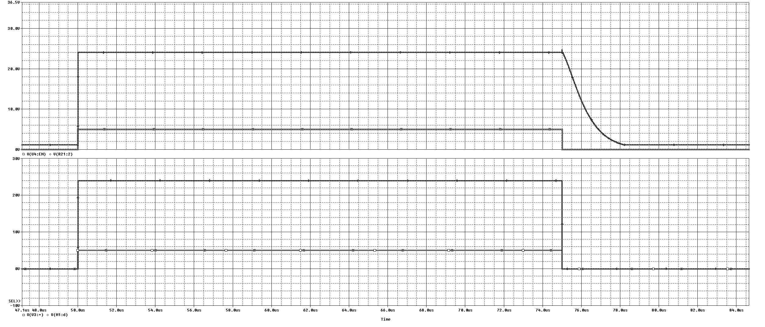

Meine Simulationen in PSpice verdeutlichen eigentlich, dass das
abklingende Verhalten durch den MOSFET am Ausgang zustande kommt. Im
Anhang ist oberhalb ein MOSFET von  TI dargestellt und unterhalb der
ideale PMOS von PSpice.
Ja, der lt. Datenblatt kann der LM3409 nur 50mA Push-Pull am
Mosfetausgang. Das ist recht wenig, typische Gate-Treiber kommen auf
500mA und mehr. D.h. man muss einen Mosfet mit möglichst niedriger Qg
suchen. Deiner ist eigentlich viel zu groß/kräftig. Das geht mit großer
Qg einher. lt. Datenblatt hat der SUD50P04 Qg=60nC bei Ugs=4.5V darüber
noch mehr. Im Datenblatt steht, Qg sollte kleiner 30nC sein... Also z.B.
so einer hier: FDS4685 mit Qgs ~ 6nC. Der wäre hier 10x schneller beim
Abschalten.

Modell.
> ohne Drossel simuliert.
Wie ohne Drossel simuliert? Das ist nur begrenzt Aussagefähig. Sobald
der Mosfet anfängt zuzumachen, sorgt die Stromänderung in der Spule
dafür das die Spannung am Drain einbricht. Man muss bei Schaltreglern
immer das Gesamtsystem betrachten, die Spannung am Drain sagt jetzt auch
nicht direkt was über das Abklingverhalten der Spule aus. Ein weiteres
Problem was man berücksichtigen muss ist, das die Drain/Gate Kapazität
Änderungen der Drainspannung auf das Gate zurückkoppelt, auch das zögert
die Abschaltung hinaus. Deswegen wundert es mich ein bischen, das ein 3A
Buck Controller gerade mal 50mA Treiberstrom liefern kann, der muss
nämlich dafür sorgen, dass der Rückopplungsstrom durch die Drain/Gate
Kapazität abgeführt wird ohne das die Gatespannung zu sehr ansteigt.
(Wenn der Gate-Treiber zu schwach ist kann man einen Mosfet "anschalten"
indem man auf das Drain einen Puls gibt weil dieser über die parasitären
Kapazitäten das Gate auflädt. Nennt sich "Self-Turn-On". Kannst ja mal
danach googlen.
Ich entnehme Deinen Aussagen, dass du 150µH Spule schon durch 15µH
ersetzt hast?
> ersetzt hast?
Die Spule war mit 15uH bestückt. Ich hatte voreilig eine 150 gelesen,
dann jedoch über den inductance code nachgedacht.
Ich hatte einfach mal die Drossel hinter dem MOSFET weggelassen beim
Simulieren.
Das könnte natürlich sein, bloß wundert es mich, dass im Datenblatt auch
ca. 2,5A Strom gemessen werden und ein fast ideales Abklingverhalten zu
sehen ist.
Eventuell habe ich wirklich eine ungünstige LED.
