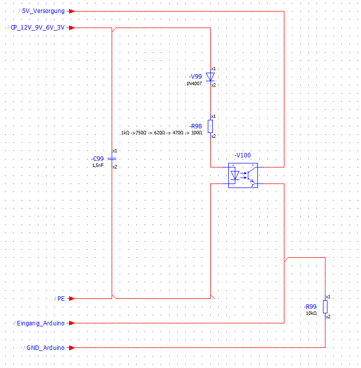

Guten Tag zusammen,
ich möchte ein PWM Signal mit einer Frequenz von 1kHz von +-12V auf +5V
umsetzen. Das Signal verändert sich im Laufe des Betriebs von +-12V auf
+-9V, +-6V und +-3V. Der Duty-cycle soll mit einer Genauigkeit von +-1%
erkannt werden.
Also die 12V sollen auf max. 5V reduziert werden. Wenn die
Eingangsspannung dann sinkt, kann ruhig auch die Ausgangsspannung
sinken. Diese kann ich mit einem Analogeingang des Arduinos erkennen.
Das Signal soll von einem Arduino Mega eingelesen werden.
Um nur die positive Halbwelle einzulesen, wird eine Diode verwendet.
Bei dem Rest der Schaltung (Bild) bin ich mir ein wenig unsicher über
die benötigten Bauteile, sowie die Werte der Bauteile.
Wie kann ich einen passenden Optokoppler auswählen und diesen
"vernünftig" beschalten? Oder gibt es evtl. gute Alternativen?
(Spannungsteiler)
Vielen Dank schonmal.

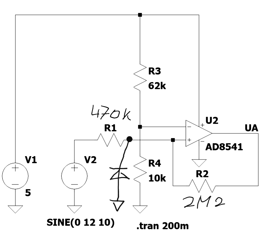

von Falk B. (falk)
Wozu Optokoppler? Du brauchst einen Komparator mit bissel Hysterese.
Wenn das immer +/- xV symmetrisch ist, siehe Anhang. Ach so, als
Komparator sollte man was halbwegs moderndes nehmen, wie z.B. TLC3702,
das ist ein Doppelkomparator mit CMOS-Ausgang. Gibt es überall
preiswert.

Im Prinzip richtig. Da es sich bei der Wallbox sowieso um ein reines
Rechtecksignal handelt, benötigt man eigentlich keinen Komparator mit
Hysterese.
Aber trotzdem kann die OPV Schaltung von Falk in abgewandelter Form
wichtig sein, denn der uC wird wahrscheinlich nicht die erforderlich
hohe Eingangsimpedanz haben. Das 1kHz Signal aus der Wallbox hat eine
Ausgangsimpedanz von 1k und sollte möglichst nicht belastet werden,
damit die Spannungen von 12V, 9V, 6V und 3V weiterhin mit mindestens 1%
Genauigkeit für die Auswertung zur Verfügung stehen. Also muss der
Eingangswiderstand des OPV mindestens 100k oder besser mehr (470k) sein.
Ebenfalls darf die negative Halbwelle nicht an den Eingang des OPV
gelangen, deswegen noch die Diode nach GND und die negative Halbwelle
darf ebenfalls nicht zu stark belastet werden, sonst wird der Wallbox
das Eindringen von Wasser vorgegaukelt und schaltet ab.

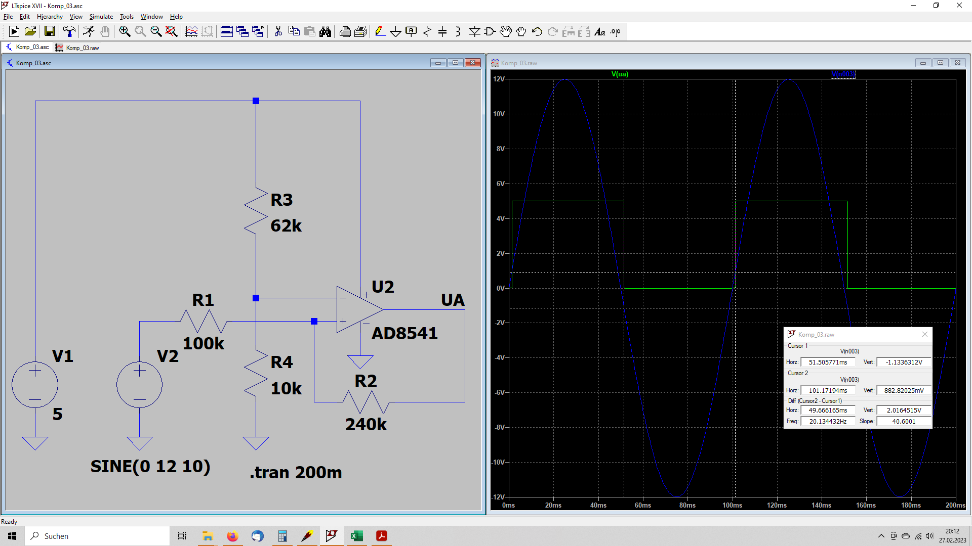

Naja, wenn man WIRKLICH +/-3V sauber messen will, ist eine CMOS
Schaltschwelle bei 3,5V nicht so das Gelbe vom Ei. Außerdem wollte der
OP eine relativ genaue Messung des Tastverhältnisses haben, da hab ich
die Schaltschwelle auf +/-1V gelegt.

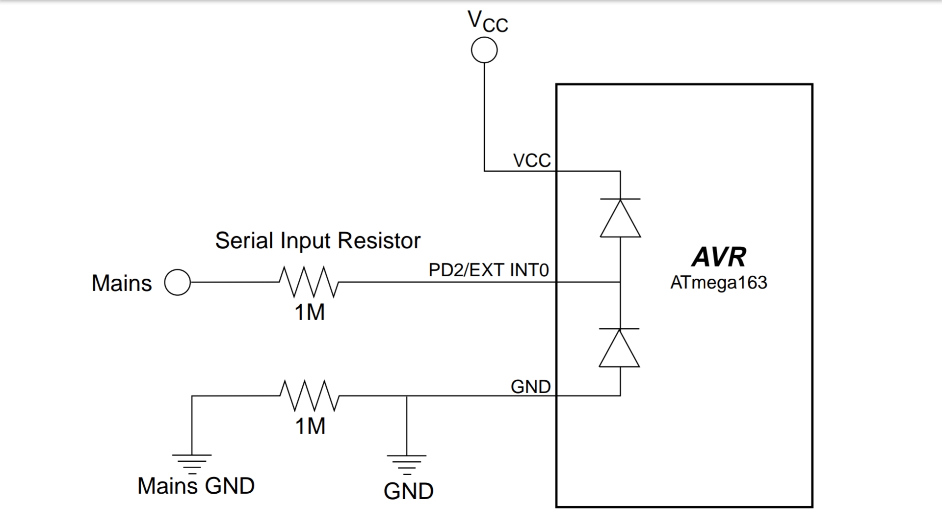

von Anselm 6. (anselm68)
Eine Appnote die man sicher auch hier verwenden kann.
o/
Anselm
von Michael M. (Firma: Autotronic) (michael_metzer)
Ja, ein wichtiger Aspekt. Denn beim Reinstecken der Typ 2 Kupplung ins
Fahrzeug, können sich auch statische Aufladungen entladen.
Also fail by design...

Wenn man den Komparator sparen will, kann man den internen Komparator
des Arduino nutzen. Den kann man mittels Spannungsteiler eine 0,7V
Referenzspannung füttern. Bissel Hysterese hat der schon eingebaut, das
sollte reichen. Den Rest macht der 100k Vorwiderstand.
