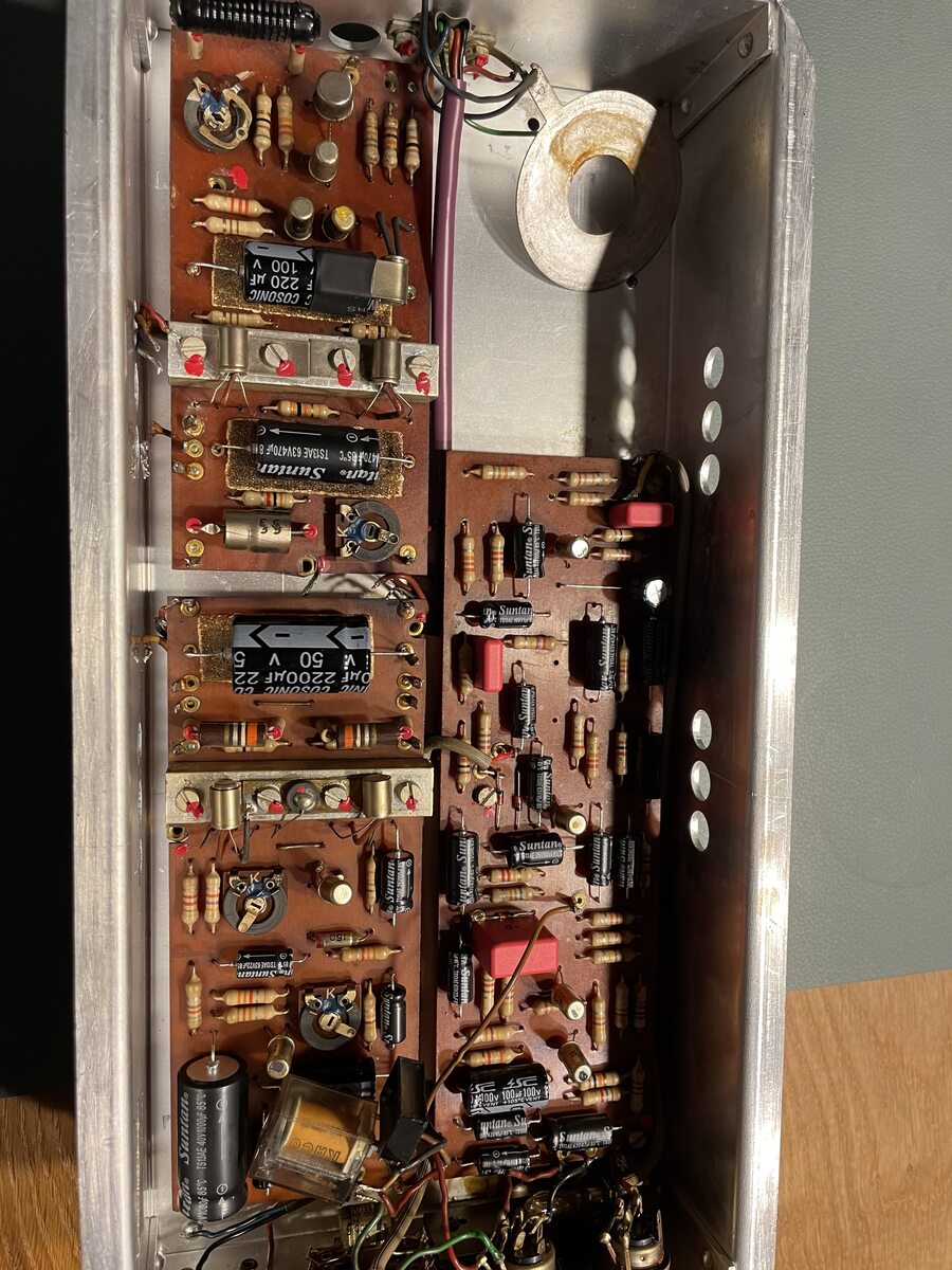

Ich habe bereits alle Kondensatoren erfolgreich erneuert, und jetzt
laufen  die Verstärker auch , jedoch sehr unterschiedlich und zerrt in
der Lautstärke erst wenn man laut aufdreht ist der Ton gleich li/re
gleich laut , (Stereo) 2verstärker einer links der andere recht
Der Fehler liegt auf jeden Fall an einem der Verstärker , jetzt dachte
ich halt das man einfach auf Silizium umbauen kann,
Da die Germanen ja schwer und teuer zu bekommen sind, und trotzdem nur
alte Produktion sind 😔
Für die Fehlersuche müßte an der Endstufe jeweils der Spannungsabfall an
den Emitterwiderständen im Betrieb ohne Signal gemessen werden. Ein Oszi
dürfte sicherlich nicht vorhanden sein.
Aber wenn Du einen brummenden Sinuston an den Eingang anlegen würdest,
könnte mit der Android App "Audio Scope - Oscilloscope", das das
Smartphone-Mikro verwendet das Signal an der Box festgehalten werden.
Daraus ließen sich auch noch etwas an Rückschlüssen auf den Fehler
ziehen.

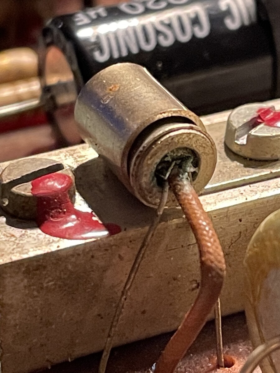

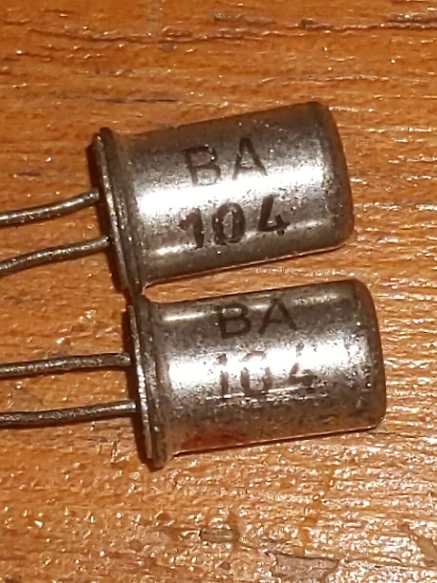

Mir sind 2 Germanen mit Flecken aufgefallen!
weißt das auf einen defekt hin?
Danke im Voraus
Nein nicht direkt. Trotzdem wäre es nicht verkehrt, den Dreck z.B. mit
einem Pinsel zu entfernen. Nicht daß der leitet. Dann wären es wieder
unbefleckte Germanen. Die restliche Platine sieht eigentlich gut aus bis
auf die viel zu neuen Kondensatoren. Die fallen direkt auf. Es gibt auch
den versteckten Fehler der sich schleichend verändernden
Widerstandswerte besonders bei hochohmigen Typen, z.B. R9 270k. Diese
lassen sich am besten mesen, wenn man sie wenigstens einseitig auslötet
und dann erst das Multimeter im Ohmbereich anklemmt.
Sind das die zwei auf dem Kühlblech festgeschnallten Racker? die
Macroaufnahme ist ziemlich gut gelungen.
mfg

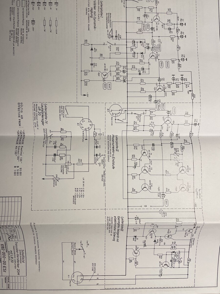

von Jörg R. (solar77)
Uwe G. schrieb:
> 100% Troll, 2 von 10 möglichen Trollpunkten …
Du bekommst 10 von 10 möglichen Trollpunkten.
Ich jedenfalls nehme den TO und den Thread ernst.
@TO

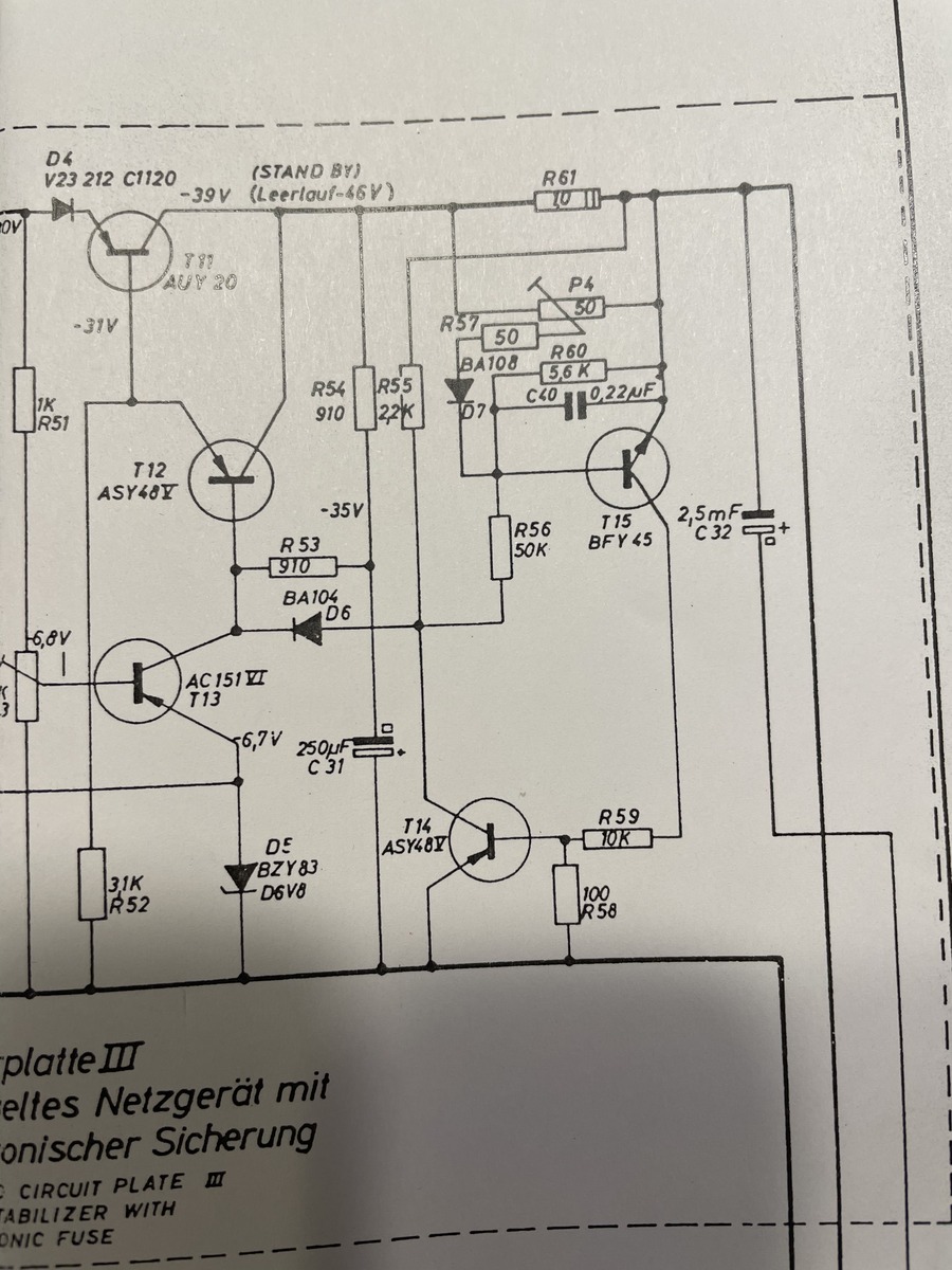

Ich habe mir erlaubt den Plan mal zu drehen;-)
https://www.mikrocontroller.net/attachment/590179/Schaltplan.jpg
von Michael B. (laberkopp)
Nein, alt.
Was ist denn nun der Stand ? Es verzerrt auf einem Kanal wenn es etwas
lauter gestellt wird ?
Merke dir mal die Potistellungen und drehe, bei ausgeschaltetem Getät,
jedes ein paar mal von links nach rechts, und dann wieder auf die alte
Position
Bei P2 ist eine Spannung am Schleifer (14.9) und eine am unteren
Fusspubkt (14.5) angegeben, 0.4V Unterschied. Auch wenn es auf die 14.9V
nicht so genau ankommt, können auch 12 oder 17 sein, so sollte der
Unterschied zwischen den Punkten 0.4V betragen. Messen und bei in
Betrieb befindlichem Verstärker vorsichtig einstellen damit es 0.4V
werden.

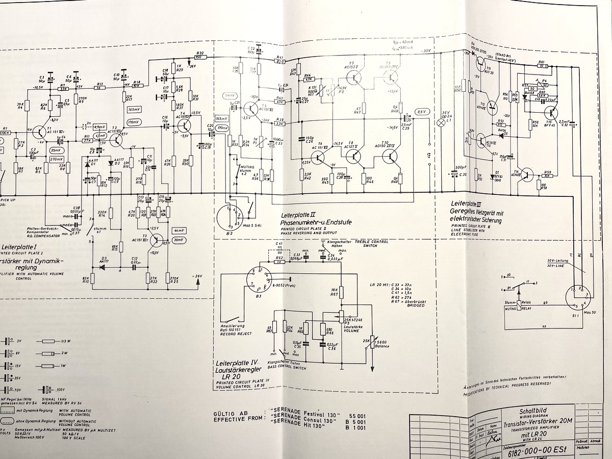

von Edi M. (edi-mv)
An @Lehner M., von einem, der historische Technik repariert/
restauriert:
Ihr Gerät ist bestimmt nicht verloren.
Wie hilfsbereite und fachkundige Schreiber es schon bemerkten: Ein Umbau
auf SIliziúmtransistoren ist nicht nötig, wenn man es doch wollte, wäre
es schon Aufwand- da wäre eine Neukonstruktion mit modernen Baueilen
eher lohnend.
Germanium-Transistoren bekommt man immer, diese sind meist auch nicht
teuer- und es gibt Tabellen für Austausch- Typen, wenn man einen Typ
nicht bekommen kann.
Germanium- Transis können lange halten- ich habe Geräte mit den
allerersten dieser Typen, 50er Jahre, die Geräte funktionieren.
Sie können aber schlechtere Werte durch Alterung bekommen, müssen das
aber nicht, in vielen Fällen merkt man das nicht oder kaum (Rauschen von
Verstärkern).
Sie sind Heizungsbauer- und diese verwenden ja auch geeignete Verfahren
und Meßgeräte für ihre Aufgabe, etwa Druckmesser, Durchflußmesser.
So sollte man das dann auch mit der Elektronik machen. Die richtige
Vorgehensweise mit dem richtigen Werkzeug.
Im Schaltplan sind Meßwerte angegeben, die mit einem einfachen Voltmeter
aus dem Baumarkt gemessen werden können. Das  wäre ein Anfang.
Das können auch Sie tun.
Natürlich Meßwerte notieren.
Wenn die Meßwerte alle etwa gleich in einer Richtung abweichen- Meßwerte
sind nicht in Stein gemeißelt, damals verwendete man Meßgeräte mit
niedrigerem Innenwiderstand, etwa das im Schaltplan genannte "Multizet"
mit 50 KOhm pro Volt, - heutige Meßgeräte dürften wesentlich höhere
Werte anzeigen, damit sind diese Spannungen dann höher !
Die Werte in Kästchen sind Pegelwerte, wenn man ein 1 Kilohertz- Signal
am Eingang einspeist, dazu benötigt man einen NF- Generator, und ein
geeignetes Wechselspannungs- Meßgerät oder ein Oszilloskop.
Ich schlage vor, Sie suchen einen Elektroniker in Ihrer Gegend, der
etwa´s Meßtechnik besitzt, und bei der Instandsetzung hilft.
Edi

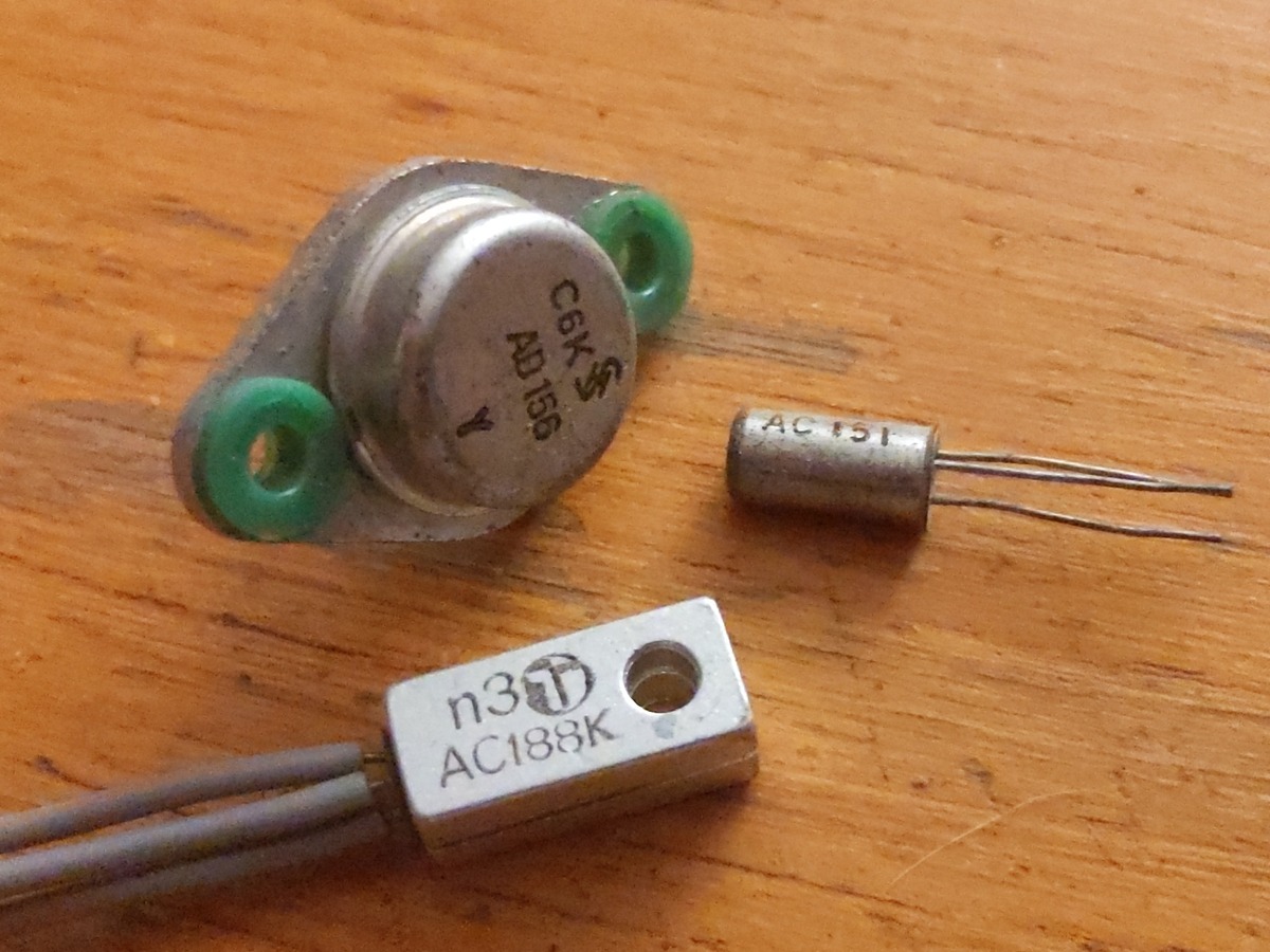

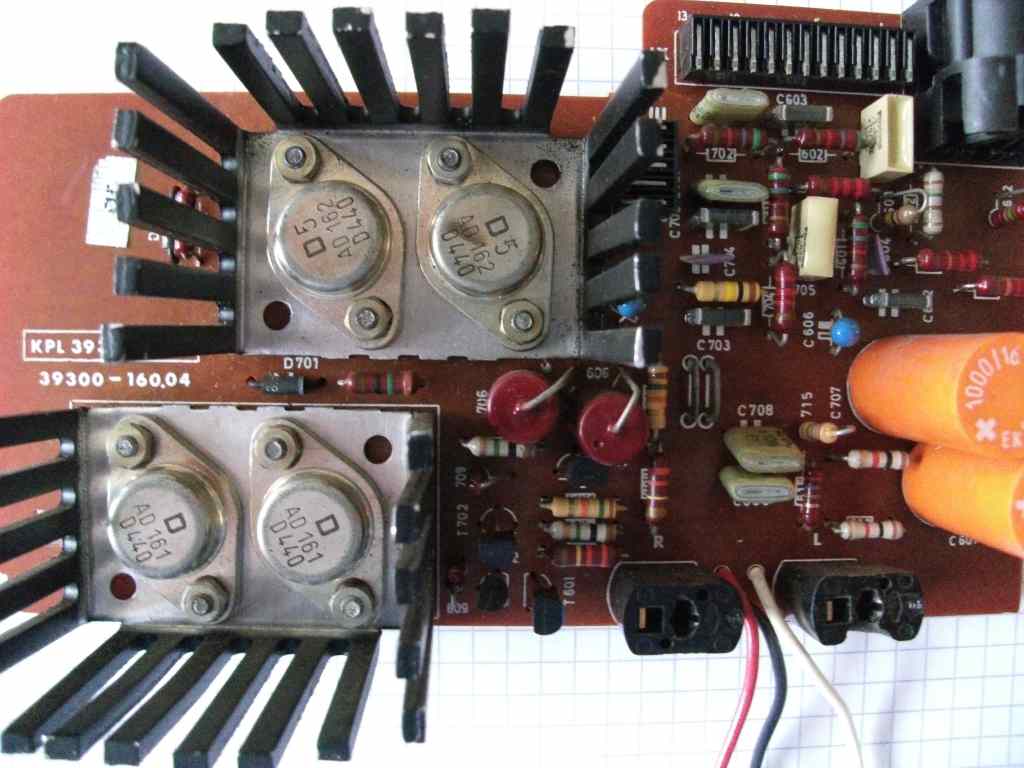

von Karl B. (gustav)
Harald W. schrieb:
> Lehner M. schrieb:
>> Ich habe im Forum gelesen: „kein Mensch baut mehr
>> Germanium Transistoren ein".
> Das gilt für neu konzipierte Geräte. Ein Umbau von Germanium
> auf Silizium macht dagegen wenig Sinn.
das ist nicht das Problem. Das Thema Komplementärpärchen ist noch nicht
gefallen. Die Endstufentransistoren sollten selektiert sein und dann
noch komplementär npn/pnp. Zumindest die Treibertransistoren im
vorliegenden Schaltplan.
Also zum Beispiel AD161/162 Komplementärpärchen.
Das wird bestimmt nur noch gegen hohen Aufpreis zu haben sein.
Schade, letztens eine derartige Endstufe entsorgt. Wenn Du ein halbes
Jahr früher gefragt hättest....
Aber die Treiberpärchen dürfte es noch geben. Hatte so eine Stufe mal
aufgebaut. AC187/188.
(Hat wegen der geringen UBE auch anderes Klirrverhalten als Silizium bei
den niedrigen Batteriespannungen.)
ciao
gustav

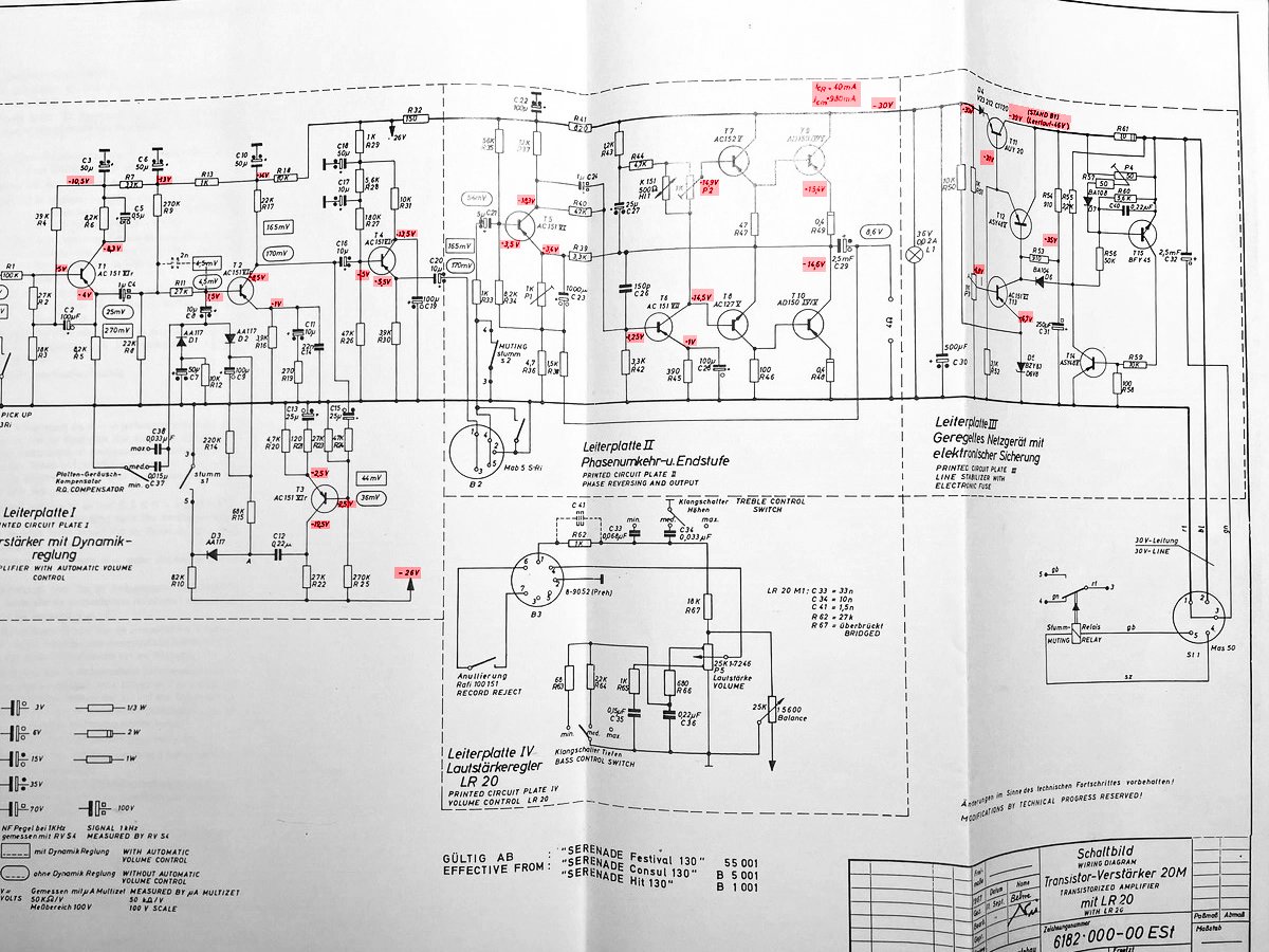

von Edi M. (edi-mv)
Lehner M., Hier der Schaltplan mit markierten Spannungen, die Sie selbst
kontrollieren können.
Wichtig die an den Transistoren Treiber- Endstufe, der mittlere
Abschnitt des Plans.
Messen, notieren, das hilft schon weiter.
der AD150 erinnert mich an meine Reparaturversuvche eines SABA.
https://html.alldatasheet.com/html-pdf/1094976/NJSEMI/AD150/249/1/AD150.html
Hatte mindestens 4 Stück so verbraten.
Also, am besten gleich alle galvanisch gekoppelten Transistoren davor
auch mit tauschen. Und Maßnahmen zur Strombegrenzung beim Test vorsehen.
Die evtl einsetzende Schwingneigung bei falsch einjustiertem Ruhestrom
killt Dir die Dinger sofort wieder.
ciao
gustav
wie @edi-mv schon vorschlug: Mal die Spannungen messen.
Was ich zunächst machen würde, wenn es bei einem Kanal verzerrt(aber
Mess-Schüre getwistet zur Vermeidung von evtl. Schwingneigung),
Ohne NF-Signal Ruhestrom ermitteln, indem Spannungsfall über R48/R49
gemessen wird. Nach Formel
ciao
gustav

von Joachim B. (jar)
kann man selber machen in dem man alle Daten aus einer Auswahl
AD161 AD162 aufnimmt -> Kennlinienschar und die Besten paart.

von Thomas R. (Gast)
Mach das mal!
Die Spannungen, die von dem linken und dem rechten-Kanal stark weichen
haben ein kaputtes Bauteil. Das kann die Vorstufe, Treiberstufe oder die
Endstufe sein.
Ursache kann ein Widerstand, Kondensator, Schalter oder Transistor sein.
Dann kommst du mit deinen gemessenen Spannungen wieder hier her und wir
werden dir helfen, was kaputt sein ist.
Anmerkung:
Es gubt keine dumme Fragen aber viele dumme Antworten.

von Mohandes H. (Firma: مهندس) (mohandes)
Wie schon geschrieben wurde: ein Umbau auf Silizium kommt einer
Neukontruktion gleich. (Alle Arbeitspunkte müßten neu bestimmt werden).
Leider altern Ge-Transistoren & -Dioden gerne. Aber fast alle älteren
Typen gibt es noch zu kaufen. Bzw. Ersatztypen - dafür gibt es
Vergleichslisten.
Ich würde die Geräte durchmessen und dabei Kanal1 und Kanal2
vergleichen. Gibt es gravierende Unterschiede?
Die wichtigsten Spannungen sind ja im Schaltplan eingezeichnet. Kleinere
Abweichungen sind normal. Stimmen alle Arbeitspunkte?
Wenn DC-mäßig (Arbeitspunkte) alles stimmt, ist ein Oszilloskop mehr als
hilfreich, um den Verzerrungen weiter auf den Grund zu gehen.
Systematisch arbeiten! Am Eingang ein Sinus-Signal (1 kHz) einspeisen
und dann Stufe für Stufe prüfen, ab wo die Verzerrungen auftreten. Mit
Glück ist nur ein Transistor defekt. Vielleicht muß auch nur der
Ruhestrom der Endstufe eingestellt werden.

von Lehner M. (lehner_m347)
Hallo nochmal, ich habe festgestellt das auf einen der Geräte die dioden
BA 104 und 108 in beide Richtungen Durchgang haben ?! Das ist doch nicht
normal? Bei dem nicht rauschenden Verstärker ist das nicht der Fall da
sperren diese, es ist mir aufgefallen da auf dem einen Verstärker der
c40 nicht vorhanden war mit einem anderen wiederstand
(ist original,ich denke die 2 Verstärker haben verschiedene Baujahre) in
den 60er wurde bei Nsm immer wieder etwas spontan geändert wurde mir
bereits gesagt 😅
Kann ich die Dioden gegen herkömmliche 100v dioden austauschen?

von Volker S. (sjv)
> normal?
Hast Du die zum messen einseitig abgelötet? Wenn ja, sind sie defekt.
Können durch 1N4148 ersetzt werden.
Die beiden Dioden sind uralte Silizium-Dioden, die kannst du durch
jeweils 1N4148 ersetzen.
Die BZY83 ist eine Silizium-Zenerdiode mit 6.8V, messe da mal deren
Spannung, im Schaltbild stehen 6.7V - passt also.
Bitte schreibe niemals "Wiederstand" sonst verkaufe ich dir eine
Heitzung!
Ja habe ich abgelötet ,
Thomas R. schrieb:
> kannst du durch jeweils 1N4148 ersetzen.
Na ja, anderes Gehäuse, die hat man gern genommen, um sie mit einer
Schelle an den Kühlkörper zu schrauben, das geht mit einer 1N4148 nicht
so leicht.
https://www.mikrocontroller.net/attachment/590158/2F481734-55F2-4F87-BB29-4018E741D69B.jpeg
> so leicht.
Nö, die BA104/BA108 vertragen nur 190mA.
Bei dieser Schaltung liefern die nur wenige mA. Hier brauchen die keinen
Kühlkörper. Die sind nur angeschraubt, damit die nicht mechanisch
wackeln.
Michael B. schrieb:
> so leicht.
Ja,das stimmt allerdings, aber das auf dem Bild ist einer der
zahlreichen AC151VI Transistor aber nicht die Defekte Diode
Die Schaltung wo die Dioden sitzen dient der Stabilierung der
Stromversorgung.
An dem AUY20 müssen
Kollektor: -39V
Emitter: -31V
Spannungen gegen Masse sein.
Messe das mal.

Meßpunkten, Notieren, Vergleichen, usw.
Dazu hat der Hersteller das übrigens auch gemacht.
Wäre z. B. in den Anfangsstufen ein gravierender Fehler feststellbar,
kann man sich weitere Auslöt- Maßnahmen in anderen Stufen sparen.
von Peter D. (peda)
Laß das Stochern im Nebel, im Schaltplan stehen doch Spannungsangaben:
Netzteil Eingang: -46V (Leerlauf)
Netzteil Ausgang: -30V
Mittenspannung Endstufe: -14,6V
Falls die abweichen, poste die Werte.
