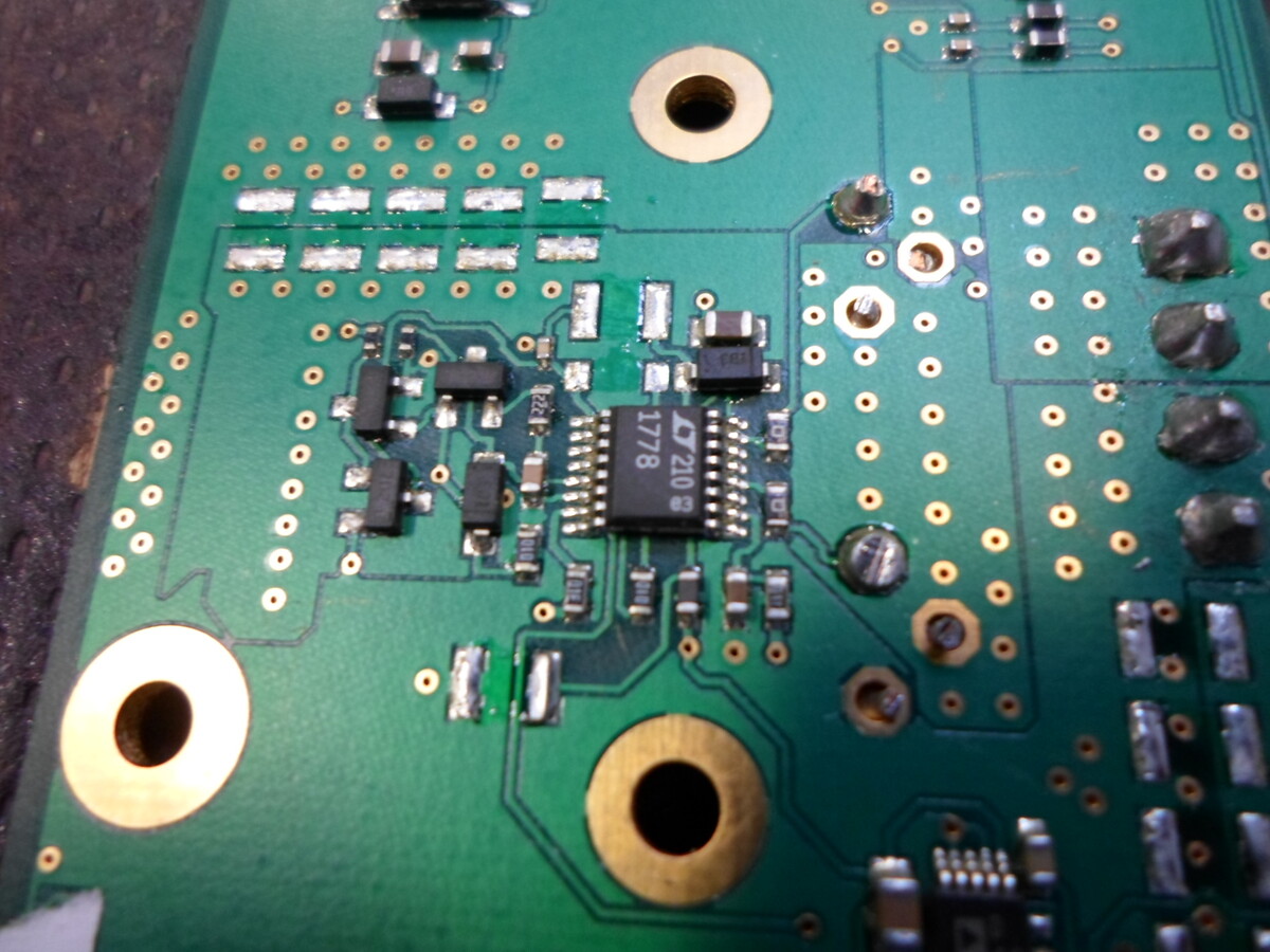

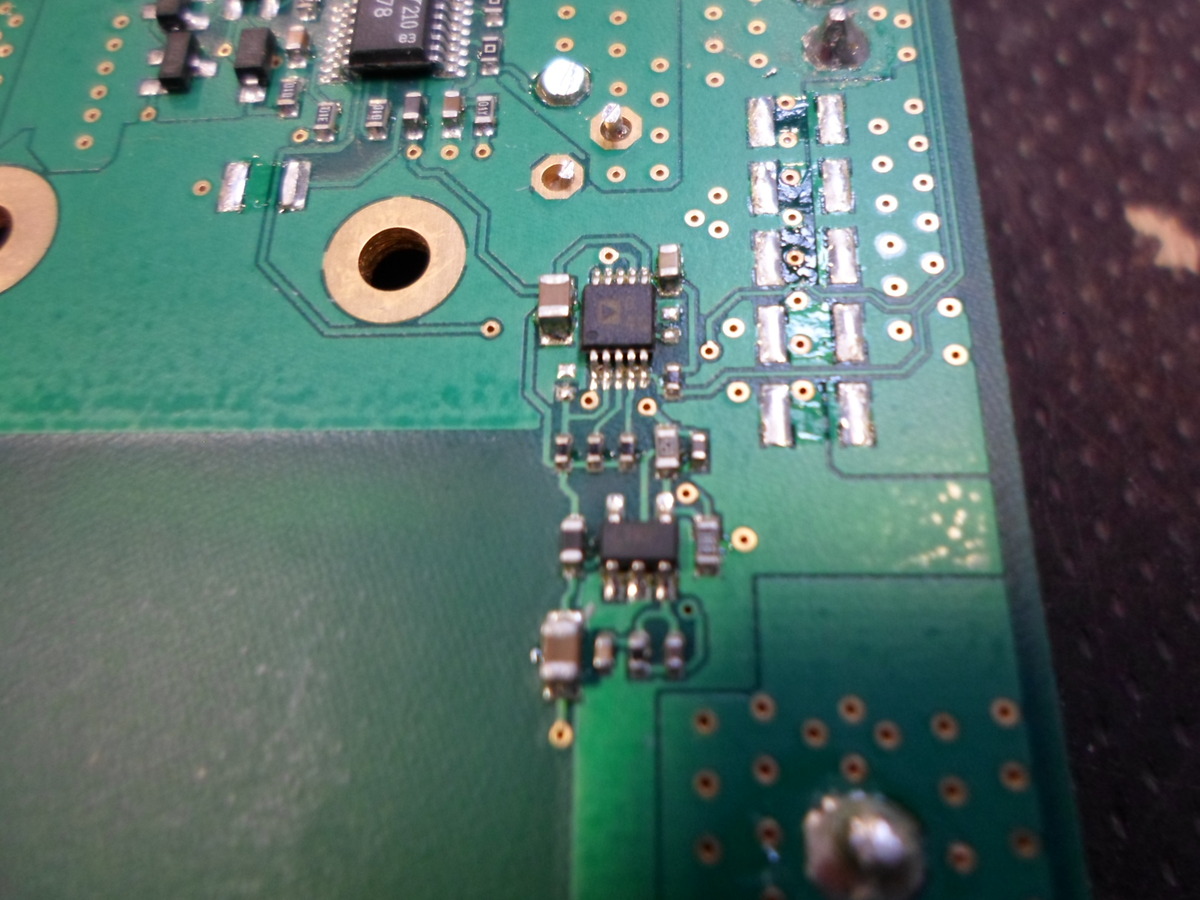

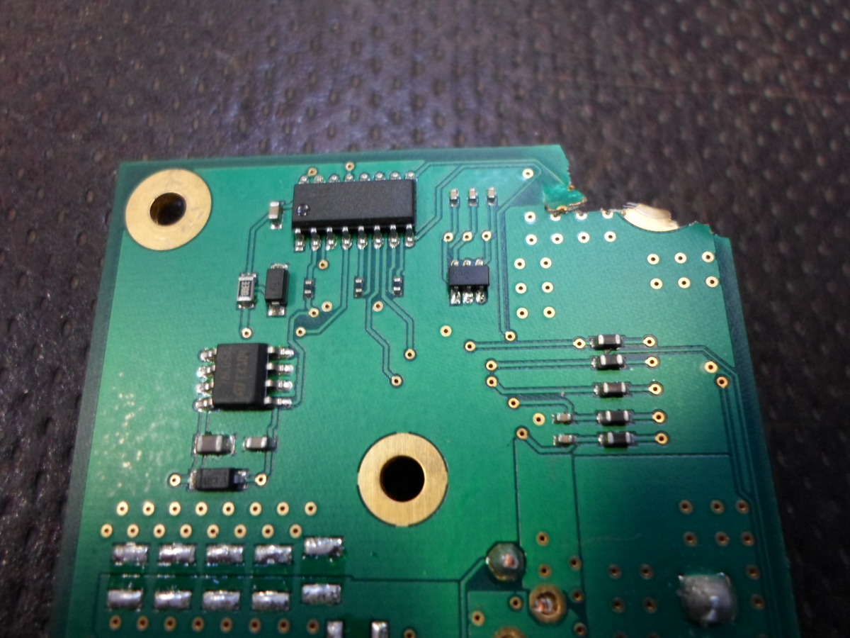

von Peter N. (alv)
Auf dieser Platine befindet sich kein Lagesensor, aber die ICs würden
mich trotzdem intressieren:
Bild 2343 rechts der kleine 6-Beiner.
Aufschrift 63H, mit jeweils einem Punkt unter der 6 und dem H.
Hängt am I²C-Bus, könnte ein Temperatursensor (LM73?) sein.
Bild 2346, Beschriftung ausnahmsweise lesbar. Schaltregler?
Bild 2352, oben der 10-Beiner. Aufschrift D (2. Zeile) 4Q.
Bild 2352, unten der 5-Beiner, Aufschrift LTRP mit einer spitzen Klammer
nach unten unter dem L.
Davon "LT[C]1778" abzulesen, war jetzt keine Kunst. ;-)
https://www.analog.com/media/en/technical-documentation/data-sheets/1778fb.pdf
von Michael B. (laberkopp)
Warum tust du es nicht ? LT1778 führt zu LTC1778
LTRP zu LT1800
von H. H. (Gast)
AD5259
Für die anderen bessere Fotos.
von Peter N. (alv)
Sorry, ich bin nicht auf die Idee gekommen, das Firmenlogo mit in die
Suche einzubeziehen. Die Zahlen allein ergeben keine sinnvollen
Ergebnisse.
Michael B. schrieb:
> LTRP zu LT1800
Wie?
Die Eingabe bei Google "LTRP datasheet" ergibt alle mögliche, aber keine
OPs.
von H. H. (Gast)
> OPs.
"LTRP SOT23-5"
von Peter N. (alv)
