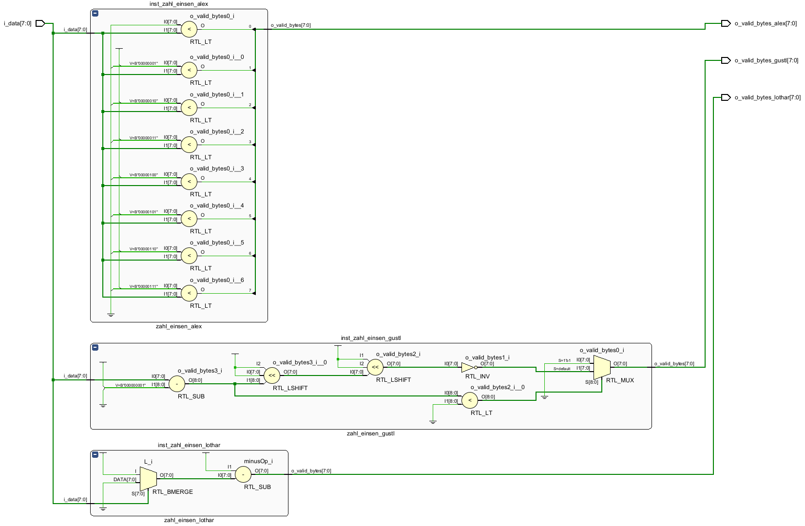

ich habe folgende Frage. Ich habe ein Signal, dass beispielsweise den Wert 4 enthält. Diesen Wert möchte ich in 4 "Einsen" umwandeln. Also quasi so: 4 ->"00001111". Ich habe es schon gelöst aber ich würde gerne wissen ob es eine elegantere Möglichkeit gibt? Ich zeig euch mal meinen Weg:
signal data : integer range 0 to DATA_WIDTH*2 := 0;
signal valid_bytes : std_logic_vector(DATA_WIDTH/8-1 downto 0) := (others => '0');
for i in 0 to DATA_WIDTH/8-1 loop
    if(i < data/8) then
        valid_bytes(i)  <= '1';
    end if;
end loop;
valid_bytes soll hier die Anzahl an "Einsen" bekommen die in data als Wert ausgerechnet wurden. data hat immer ein ganzzahliges vielfaches von 8. Kann man das ganze evtl ohne schleifen lösen? Also Resourcen sparender?
Wieso braucht diese Lösung viele Ressourcen? Warum nimmst du an, dass eine Schleife viele Ressourcen braucht?
Ich würde das so machen:
process (input)
variable x : std_logic_vector(...);
begin
     x := (others=>'0');
     x(to_integer(unsigned(input))) := '1';
     valid_bytes <= x-1;
 end process;

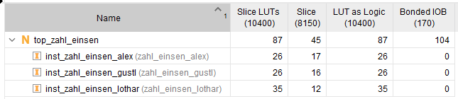

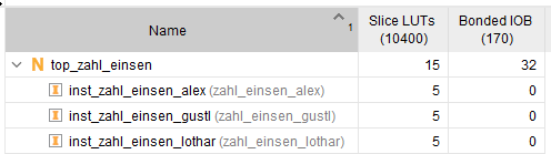

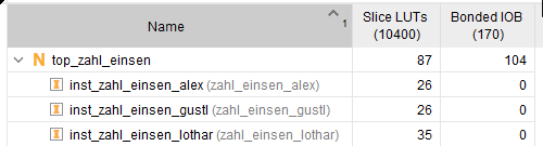

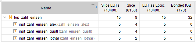

#7424320
Damit das Herumgestochere ein Ende hat hier mal ein kleiner Versuch. Flatten hierarchy und resource sharing habe ich ausgeschaltet.
Ja ... ist in etwa sehr identisch (-:
Edith hat G_DATA_WIDTH mal auf 256 gesetzt und siehe da, jetzt bekommt man ein leicht anderes Bild.
