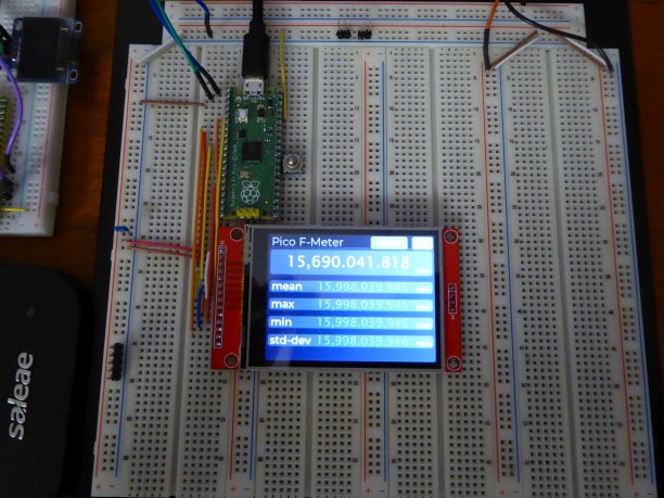

Ich finde die lvgl Grafiklib sehr gut, die hat sich sehr gut entwickelt. Es ist vielleicht nicht so einfach wie die Nextion Displays, aber man hat mehr Möglichkeiten weil man den kompletten Code selber unter Kontrolle hat. Es braucht einiges an Speicher, aber so ein Controller wie z.B. der RP2040 hat reichlich Power und Speicher für kleines Geld und ist ideal dafür. Ein Kern kann sich mit dem Display vergnügen und ein zweiter ist noch für z.B. Messaufgaben frei. Als Beispiel habe ich den Frequenzzähler von M.N. hier aus dem Forum angefangen. Habe zur Zeit aber ein Handicap und kann nicht soviel daran weitermachen. lvgl kann man 'von Hand' programmieren, es gibt jetzt aber auch einen Editor SquareLine Studio. Der kann komplette Projekte generieren, z.B. ESP32 Code auf Arduino Basis. Ich habe den Code für den RP2040 auch auf Arduino Basis gebaut, mit der Bodmer eTFT_SPI Lib, die unterstützt viele Displays. Damit kann man auch bessere IPS Displays nutzen, die billigen 2,4 / 2,8" TFT haben einen sehr bescheidenen Blickwinkel und Kontrast. Es gibt auch immer mehr Boards mit µC und Display, ESP32 und Display z.B. WT32-SC01 (ca. 32€), oder RP2040 und 2,4" Display: https://botland.de/rp2040-mikrocontroller-boards/21846-tufts-2040-board-mit-rp2040-und-24-tft-lcd-display-pimoroni-pim624-769894021996.html
