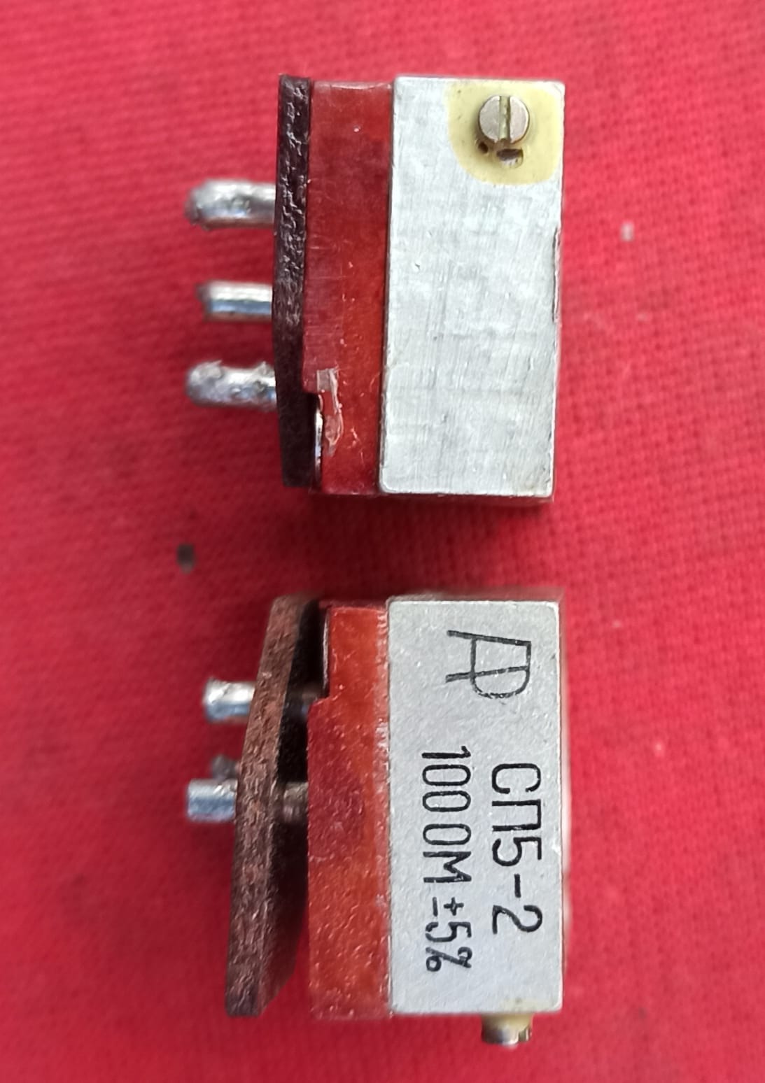

Langsam kann ich in viele Schächtelchen schauen.
Welches Einsatzgebiet war wohl für Dieses Teil gedacht?
13*13 mm   100 Ohm

von T. K. (Firma: keine) (t-k)
Einstellregler höchster Präzision, gefrästes Alu-Gehäuse, massive
Anschlüsse, hermetisch dichtes Gehäuse, gebaut für die Ewigkeit,
absolut resistent gegen Vibration und externe Einflüsse.
Besser als diese Bauweise geht kaum.

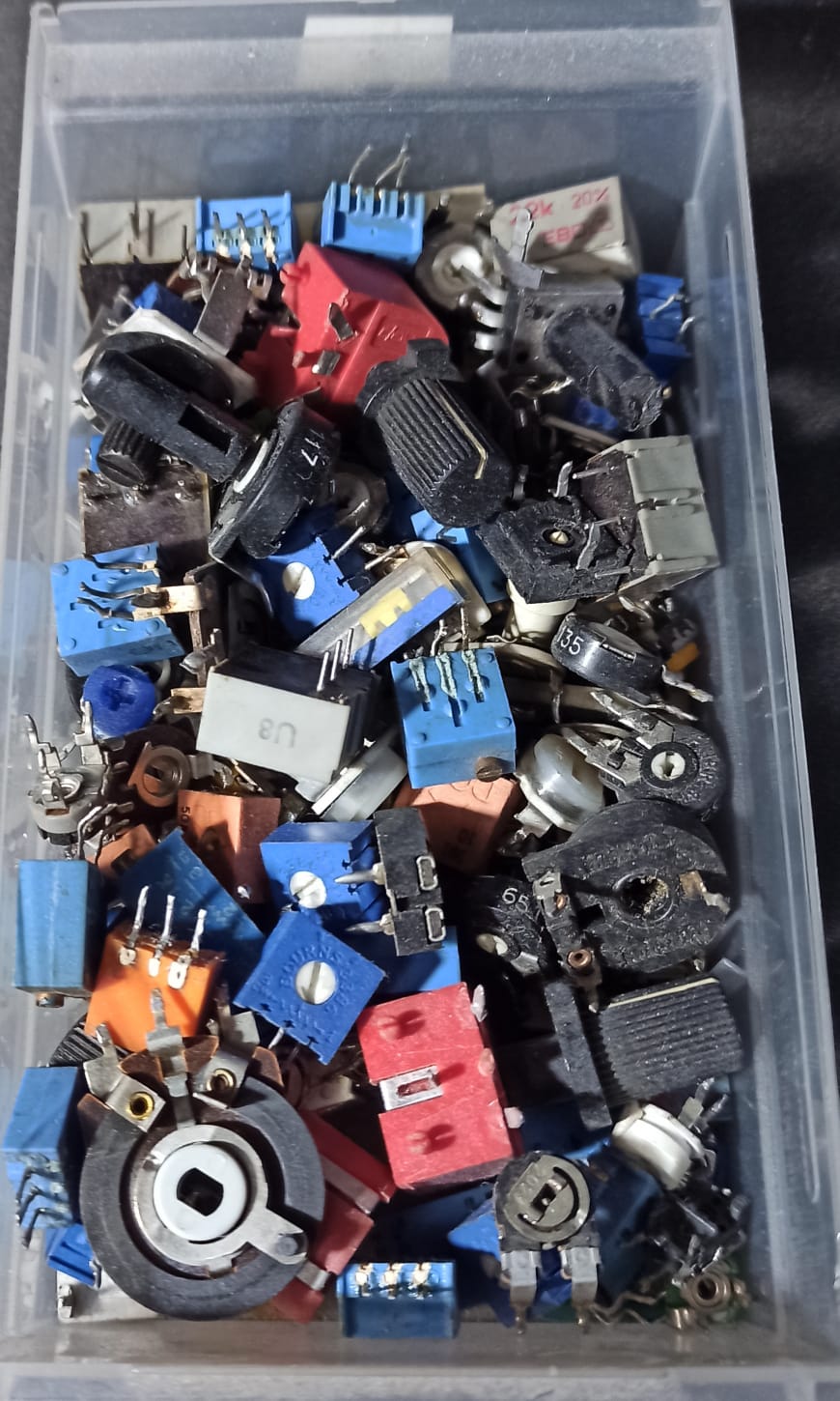

Die kannst Du durch die blauen liegenden Spindeltrimmer ersetzen. Das
Footprint müßte passen.
https://www.digikey.de/de/products/detail/bourns-inc/3296P-1-102LF/1088026
von Al. K. (alterknacker)
Ich habe solche noch in einiger Anzahl.
Mich hätte nur das Einsatzgebiet und Alter der Russentrimmer
interessiert.

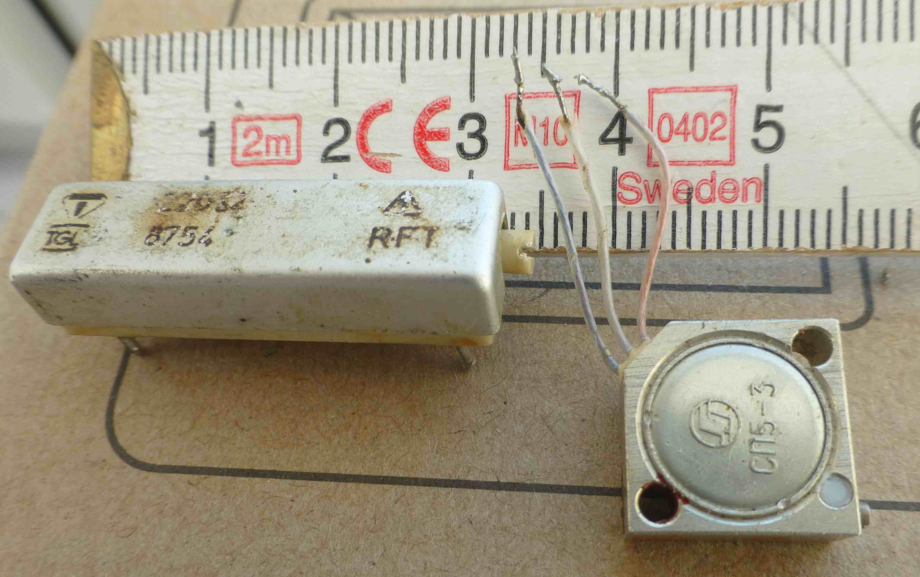

von Thomas U. (charley10)
> 13*13 mm   100 Ohm
> MfG
> alterknacker
Diese Ausführung kenne ich noch mit ca. 3cm langen, Teflon isolierten
Anschussdrähten!

von Bernd G. (Gast)
Sind übrigens Drahttrimmer. Der Widerstandsdraht ist auf einen
kreisbogenförmigen dicken Draht aufgewickelt. Also nix für kHz.
von DSGV-Violator (Gast)
Das scheint noch vom Iwan bei Moskau gefertigt zu werden:
https://russian-electronics.com/products/resistors/:sp5-2v-15-kom-5
Gibts bei ebay für weniger als einen Euro:
https://parts4laptops.eu/en/retro-electronic-components/2852-trimmer-potentiometer-sp5-2-various-values-1-piece.html
Bullshit! Oder gemeingefährlicher Sarkasmus.
Bei 10% Genauigkeit nach Datenblatt kann man nicht mal ansatzweise von
Präzesion reden. Gefräst ist weniger bruchfest als gegossen oder hier
gesintert hies es zumindest vor Jahrzehnten in der Schulausbildung. Ob
hermetisch dicht, steht zu bezweifeln, jedenfalls ist keine passende
IP-Klasse wie IPEx angegeben. Und bei 20000h min. Betriebsdauer und 15
Jahre Lager kann man auch nicht "für die Ewigkeit" reden, das ist immer
noch Kategorie "Consumerscheiss", wenn auch etwas besser als
China-billigstscheiße.
Einfach mal nachrechnen: Medizintechnik im Spital läuft 7d 24h und das
für 20 Jahre, das wären dann knapp 180000h und damit das Neunfache von
der Betriebsgarantie. Temperaturbereich bis +70°C ist jetzt auch eher
weniger.
> interessiert.
Alter kann dir vielleicht der Hersteller anhand der Chargenprägung
nennen. Als Einsatzgebiet tippe ich wegen dem geringen Temperaturbereich
und geringer Präzision auf Consumerbereich ohne besonder Ansprüche auf
Zuverlässigkeit. Also typisch klobiger Russenskram. Für Sibirien könnt
man wegen den -60° untere Temperaturgrenze an diese Würfelzucker denken.

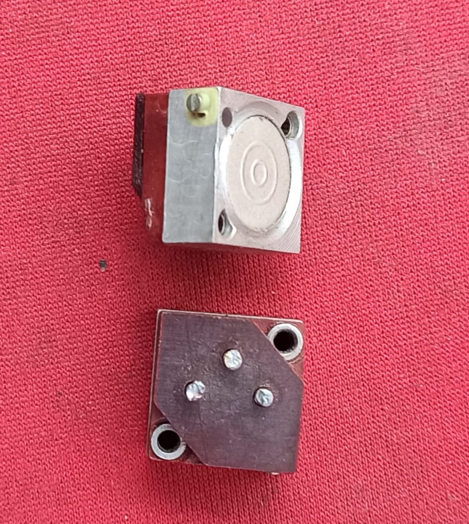

von Peter D. (peda)
Eher nicht, die rote Grundplatte sieht nur angenietet aus.
Und die Einstellschraube kriegt man auch nicht wirklich dicht. Eine
Gummidichtung altert.

von Bernd G. (Gast)
Und den üblichen toten Gang von ca einer Schraubenumdrehung bei
Drehrichtungsumkehr haben sie auch noch. Das war mal Militaryzeugs.
Alter: die habe ich schon 1972 auf dem Schwarzmarkt in Awtowo gekauft.
Damals war es allerdings das beste, was man trimmermäßig bekommen
konnte.
