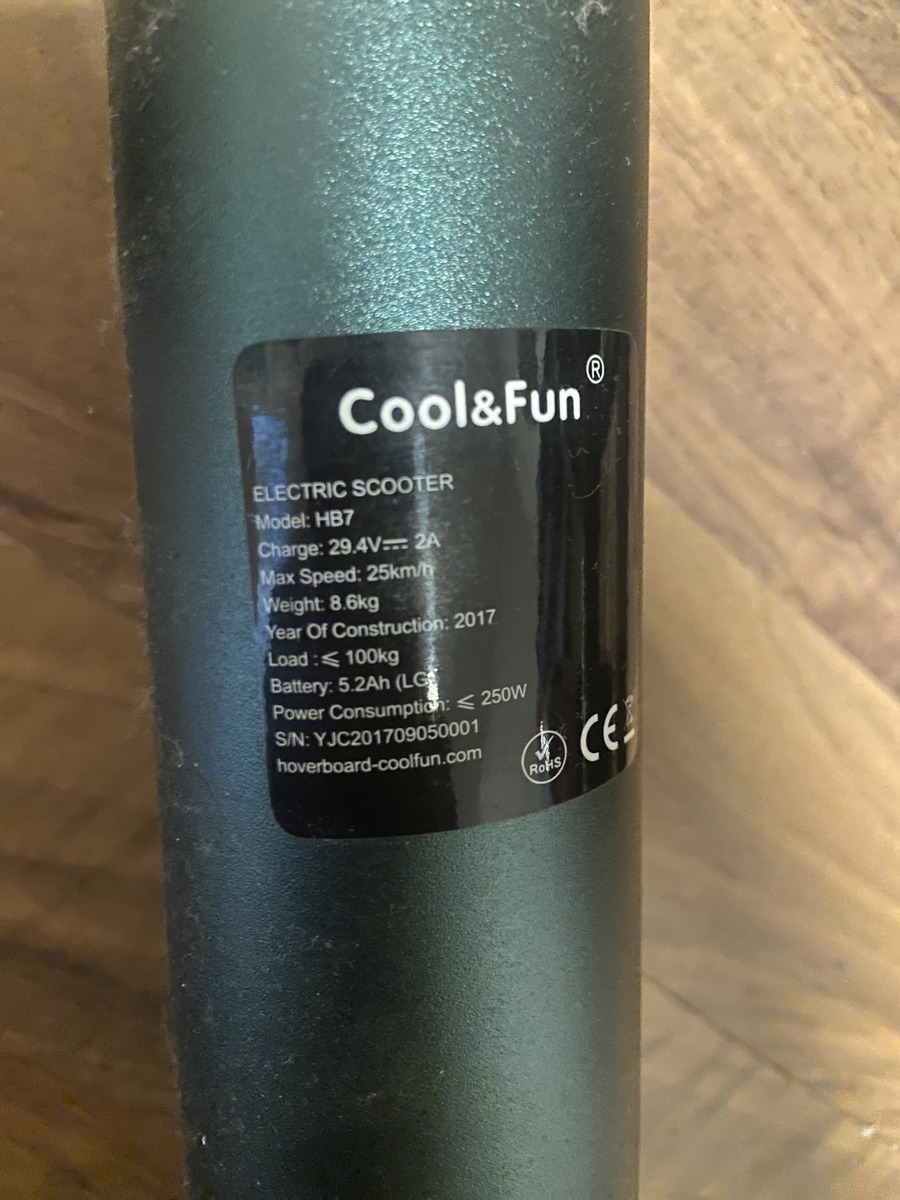

Lag jetzt bei mir nun gute 3 Jahre nur rum und ich würde ihn gerne Versuchen zu reparieren. Es Handelt sich um einen cool&Fun Model : HB7

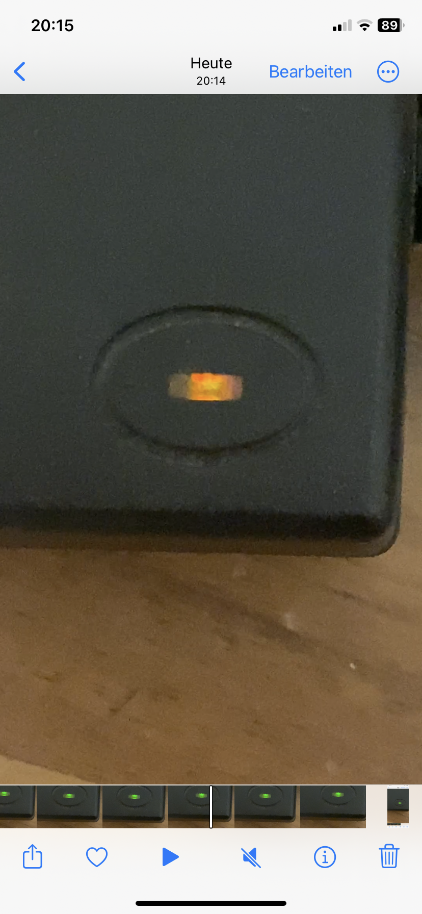

Was ich beobachtet habe ist das wenn das Lagerät nicht angeschlossen wird, das dort die grüne Led Leuchtet. Sobald ich es mit dem E-scooter verbinde dann klackert es und es blinkt schnell hintereinander Rot. nach ca 10 sekunden pendelt sich das Klackern/ rote led in 10 sekunden abstand ein abständen kurz einmal Grün/Rot

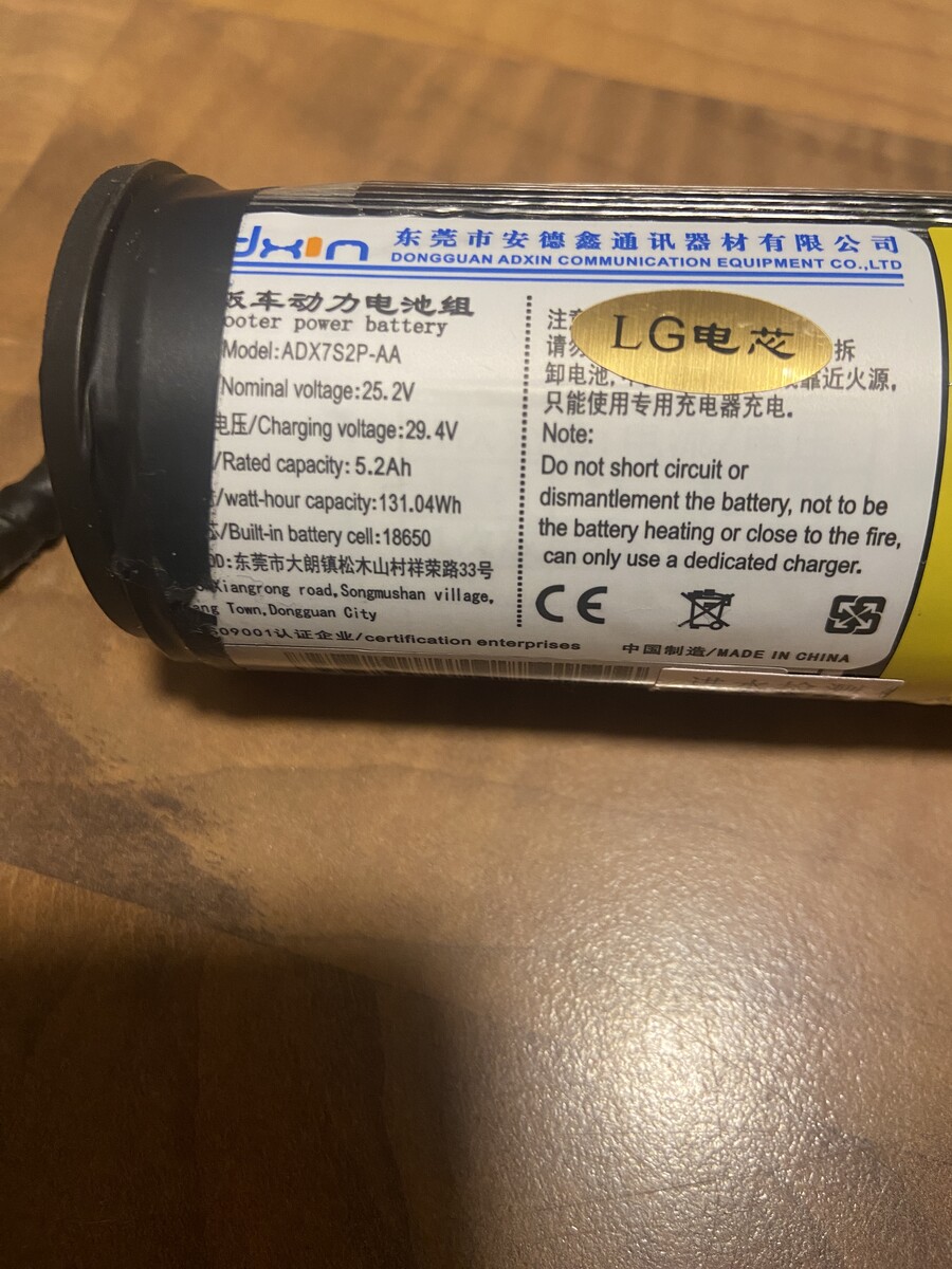

Dann ist entweder der Akku oder das BMS defekt.
Sollte nicht ein BMS zwischen Ladegerät und Akku geschaltet sein ? Bei dem Roller gehen erst die dünnen Kabel vom Ladeanschluss in den Akku. und aus dem Akku kommen dann 2 Dickere Kabel die in diesen silbernen Klotz rein gehen
so gesehen hat es gar kein BMS oder ?

Ein Akku, der mehrere Jahre rumliegt ohne regelmässige Nachladung ist tiefentladen, nach deiner Beschreibung ist das der Fall. Wenn du nun den Akku direkt an den Zellenanschlüssen lädst(einzelne od. alle Zellen werden vermutlich weniger als 2.5V haben), hast du eine tickende Zeitbombe unter deinem Po. Vermutlich genau deswegen liest man immer wieder von e-bikes die in Flammen aufgehen und in der Folge Manchmal sogar Häuser abfackeln.... Das BMS eines Akkupacks ist so programmiert, dass aus Sicherheitsgründen bei Tiefentladung der Akku nicht mehr mit dem Ladegerät ladbar ist. Jede einzelne Zelle, welche unter 2.5V hat muss ersetzt werden, am Besten alle Zellen durch neue ersetzen. Gruss Herbert
Deshalb hatte ich auch bei angeschlossenem Lader keine Spannung an der Batterie.
Alle Zellen sind total hinüber

Danke Es ist ein 7s BMS verbaut Das Akku Pack ist schon komplett zerlegt und wartet auf neue Zellen, hab noch ne kleine Hürde zu meistern bezüglich des punktschweißgerätes und der passenden Stromquelle. Die alte 12V 44ah 440A Autobatterie hat wohl zu wenig Power!
Ich habe noch 6 x 18650 Zellen rumliegen. Sind nicht mehr so die neusten aber diese könnte ich immerhin für den Versuch dafür benutzen.
Brauche ich für den Versuch wegen dem 7S BMS auch 7 Zellen oder klappt das auch mit 6 Zellen ?
