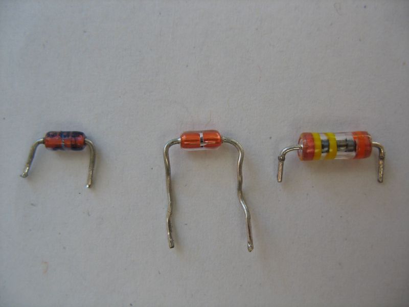

ich habe hier eine bedrahtete Diode mit Glaskörper-Gehäuse und
aufgedrucktem Ring. Die Beschriftung ist 82 und 6. Das Multimeter zeigt
im Diodentest 0,95V. Weiß jemand, was das für eine Diode ist?
Dann habe ich noch eine andere, auch bedrahtet aber ohne Ring und ohne
Aufdruck. Ein Durchgang kann nicht gemessen werden.
Eine weitere Diode hat Farbbänder gelb-gelb- Abstand -orange.
Laut diverser Tabellen bedeutet das 44C. Aber damit kann ich nichts
anfangen. Der Diodentester zeigt keinen Durchgang.
Das Foto zeigt diese Dioden in der gleichen Reihenfolge wie im Text.
Vielen Dank schon mal!
Markus
Die Diode ohne Ring in der Mitte sieht nach einem Diac aus...
von Dieter W. (dds5)
Wenn die "Diode" keinen Durchgang hat, dann ist es vielleicht ein
Keramikkondensator - die gab es nämlich mal in dieser Bauform.
gelb, gelb, orange könnten dann 33nF sein.

Oder ein Überspannungsableiter, aka Funkenstrecke.
Die erste könnte eine Z-Diode mit 8,2V sein.
Die zweite keine Ahnung, ich hatte schon 1N4148 ohne Beschriftung, aber
das muss hier nichts heißen. Kann alles sein.
0,95V finde ich viel für einen Diodentest. So kalt ist es bei Dir nicht.
Ich hätte eher etwas um 0,6..0,7V maximal erwartet, bei Si-Dioden.
Nee, 44nF, weit weg von jedem Normwert.
von Michael B. (laberkopp)
Da steht mehr drauf.
von Jens G. (jensig)
Michael B. schrieb:
Zumal mich schon interessieren würde, welche C-Baureihe wie eine
Glasdiode aussehen könnte ...
von H. H. (Gast)
https://www.tutorialspoint.com/basic_electronics/basic_electronics_fixed_capacitors.htm
Ziemlich weit unten.
Interessant - mal wieder was neues kennengelernt ...

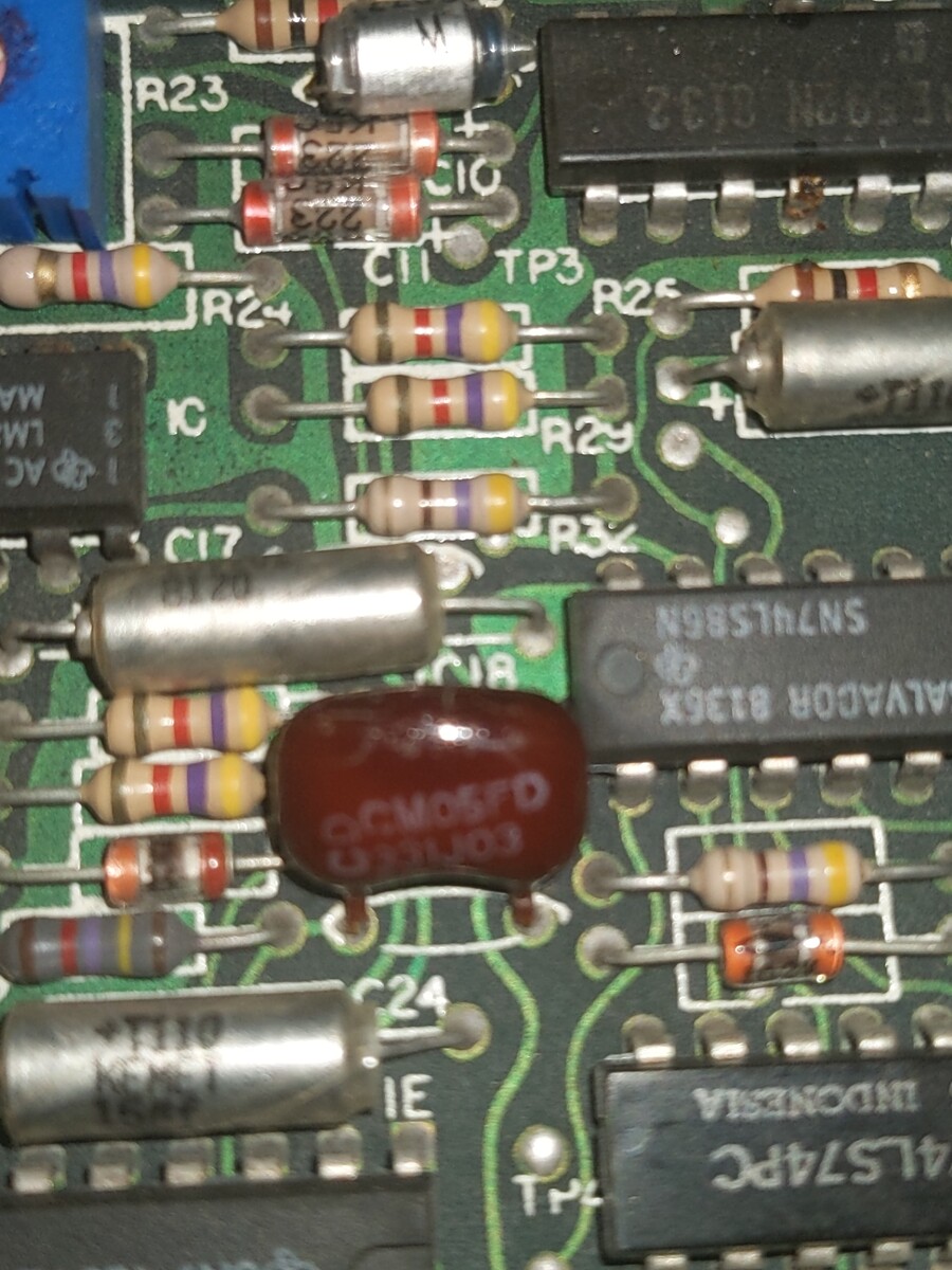

Die besseren, tropenfest
Oben unter dem Styroflex zwei, links und rechts des rotbraunen Mica
Glimmerkondensators je eine, aber beschriftet, keine Farbringe.
Peter N. schrieb:
> Das sind doch normale SMD-Kondensatoren, nur in Glas eingegossen...
Natürlich.
von Peter N. (alv)
Michael B. schrieb:
> Angehängte Dateien:
Ist das die Verstärkerplatine eines alten Floppy-Laufwerks?
Ja, MPI B52.
> Ja, MPI B52.
LOOOL Respekt! xD
