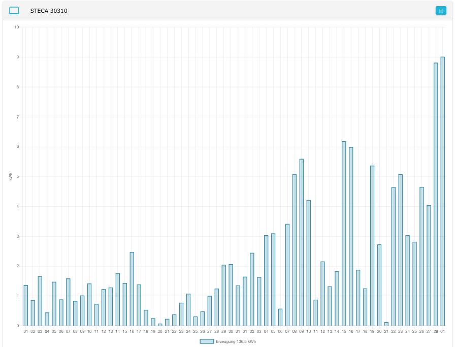

von Frank E. (Firma: Q3) (qualidat)
Ich habe es schonmal zu einem andern Thread beschrieben. Ich habe 10
Module zu 450 Watt in Brandenburg auf einem ca. 15 Grad exakt nach Süden
geneigten Flachdach. Mein bisher größter Ertrag mit diesen
(theoretischen) 4.5kWp und 3kW-Wechselrichter (Steca 3010) waren im Juni
2022 um die 17,5kWh an einem Tag.
Die allermeisten Werbaussagen sind extrem grenzwertig oder schlicht um
den Faktor 2 erlogen.
Heute war übrigens der bisher sonnenreichste Tag in diesem Jahr, mit 9
kWh Ertrag. Neben der reinen "Sonnenzeit" macht sich besonders der
zunehmende Winkel der Sonne bemerkbar ...

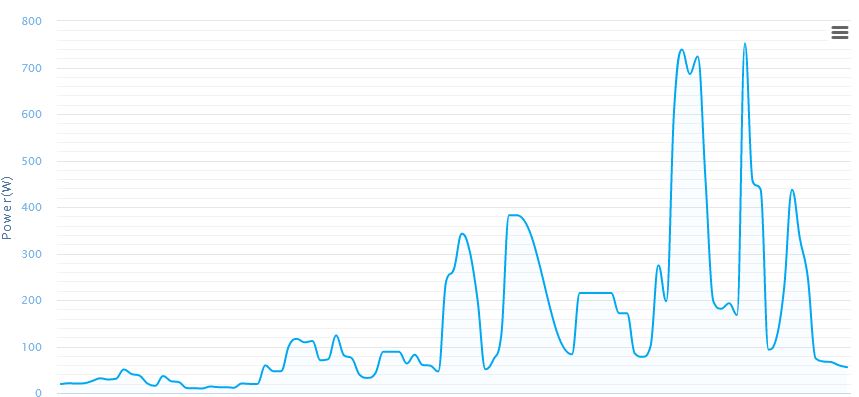

von Christian M. (likeme)
Hier eine Teilanlage, 1,4kW PV Module an einem 750W WR. Wie kommt seine
WP damit klar?
