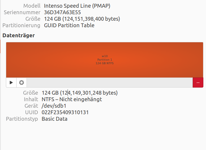

Hallo guten Tag,
  • Ich wollte auf meine zweite ssd 500gb w10 installieren.
  • Auf meinem Ubuntu System habe ich dafür einen USB-Stick wie im Anhang zu sehen mit NTFS und GPT formatiert.
  • Dann habe ich den Inhalt einer ISO mit W10 drauf kopiert mit copy und paste.
Der Stick wird aber gar nicht beim Starten erkannt. Man sieht im Mainboard Menü dass er vorhanden ist. Man kann ihn für die Bootreihenfolge nach vorne schieben. Aber es wird nicht wirklich von diesem gebootet.

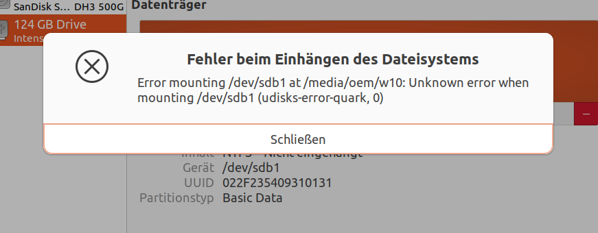

  • Ich kann ihn auch in Ubuntu nicht mehr einhängen (siehe Anhang)
Vielen Dank

Da wuerd' ich mal ansetzen und statt den Kollegen copy und paste voll auf den Kollegen dd setzen: Vielleicht so in der Art:
sudo dd if=/pfad/zu/meiner/W10.iso of=/dev/sdb bs=1M
(Obacht geben, ob's wirklich auch /dev/sdb ist, wo du dein IMG hinschreiben willst)
Juhuu, endlich auch unter Linux komplett gaga Fehlermeldungen :-/

  • USB-Stick mit NTFS und guid partition tables "formatiert"(?)
Dann
sudo dd if=Win10_22H2_EnglishInternational_x64.iso of=/dev/sdc1 bs=1M status=progress
Dann den PC neu gestartet und den Stick an die erste Stelle gesetzt.
Dann sudo dd if=Win10_22H2_EnglishInternational_x64.iso of=/dev/sdc1 bs=1M status=progress
Wenn das mit dem dd richtig klappt, ist voellig wurst, was vorher auf dem Stick an Partitionstabellen oder Filesystemen war. Das sollte von dd ueberschrieben werden. Was es bei deinem Befehl nicht tut. Denn da schreibt dd nur in die erste Partition, was aber zum bootfaehigmachen nicht taugt. Probier's nochmal, nur eben mit /dev/sdc statt /dev/sdc1 beim dd Kommando.
