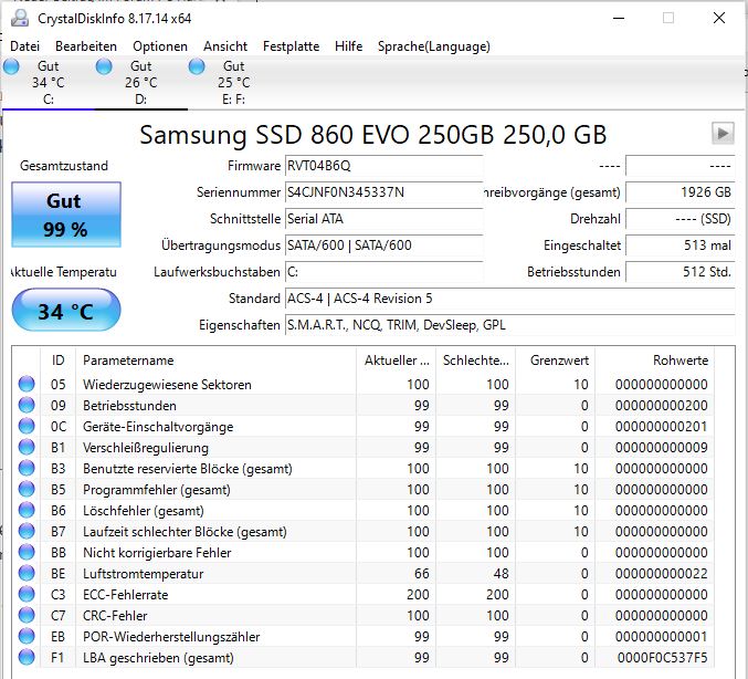

CDI zeigt keine smart Werte von interner SSD an?
OP #7362008
Moin,
vermtl die 100ste Frage dazu - aber wieso zeigt ChystalDiskInfo zwar Werte einer internen (!) SSD an, aber diese sind offensichtlich fake? Bei einem externen 2,5" IDE sieht es genau so aus, ein externes 2,5" SATA zeigt was plausibles an.
Klaus.

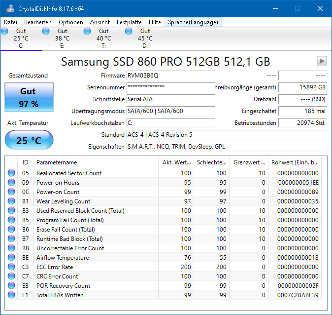

Klaus R. schrieb:
Fake da 3 IDs = 99, was unplausibel ist?
Du hast diesen S.M.A.R.T.-Kram einfach nicht verstanden.
Da wird alles auf einen Wertebereich von 100 … 0 (manchmal wohl auch 200 … 0) abgebildet, wobei 100 = bestmöglich bis 0 = kaputt reicht.
Die ebenfalls auslesbaren Rohdaten (raw values) sind herstellerspezifisch, nicht genormt und daher in ihrer Interpretation völlig offen.
Die umgerechneten Daten bei A.K. und mir zeigen für den bei SSDs wohl wichtigsten Faktor Wear_Leveling_Count also 6 % (= 94) bzw. 3 % (= 97) Abnutzung. Das finde ich gemessen an der jeweiligen Betriebsdauer so schlecht nicht, allerdings garantiert einem natürlich niemand, dass die Abnutzung linear gleichmäßig so weiterhin verläuft.
