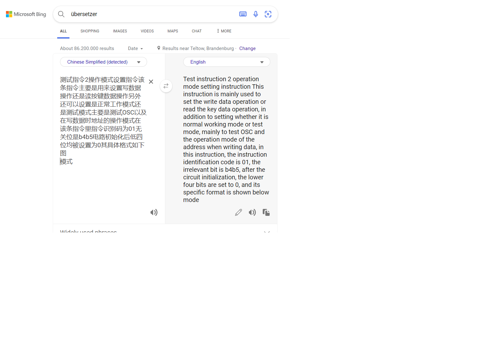

Ich hab meinen letzten Komemntar wieder gelöscht, weil es ein Schnellschuss war. Ich wollte keine Verweirrung stiften. Dass es das Datenblatt nur in "chinesich" gibt, ist in der Taat, ungünstig. Du musst CS auf LOW legen und mit 8bit die Daten an CLK und DAT dem Chip übertragen. Du schickst erst ein Byte als Steurwort und anschlilessend mit dem zweiten Byte deine Nutzdaten. Nach dem Einschalten ist der Treiber-IC auf 7Stellen mit 11 Segmenten eingestellt. Jetzt musst Du herausfinden, wo bei Dir welche Segmente wie verdrahtet sind. Wenn Du schriebst, du hast 7Segment-Anzeigen und 5Stellen, werden die sicher an SEG1-8(dezimalpunkt?) und mit dem gemeinsamen dann an DIGIT1-5 "hängen" an den Segmenten 9 bis 12 sind dann sicher irgendwelche Symbole in Form einzelner LEDs angeschlossen. Abhängig davon, wo die einzelnen Segmente angeschlossen sind, musst Du Dir im Atmega eine kleine Tabelle einrichten, wo die Zugehörigkeiten definiert sind. Sprich: bei welcher Zahl, welche Segmente aufleuchten sollen. Die RAM-Adresse für die einzelnen Segmente liegen dann auf 0b1100[3210] also 0xC0 (Bit7 und Bit6 gesetzt) und die unteren 4Bits bilden dann die RAM-Adresse. 0x00 bix 0xD (0-13). ( Seite 3 im Datenblatt ) Kannst also mal 0xC0 hinschicken und danach (CS muss low bleiben) 0XFF. (CS wieder auf H setzen, als Ende) Dann als nächstes Bytepaar (CS=L)Adresse 0xC2 und wieder 0xFF (CS=H).Dann müsste die beiden ersten Stellen ne "8" anzeigen und die Dezimalpunkte leuchten. Hängt, wie gesagt stark vom verwendeten Layout deiner Anzeige ab. Schickst Du als ersten Wert kein ßxc, sondern was anderes, landest Du bei den weiteren Einstellungen, die man geschickterweise vorab vornimmt: 0x80 sind die Helligkeitswerte. dein Dispaly wird also relativ dunkel sein, wenn du an diesen Einstellungen nicht änderst. 0x40 stellt ein, ob du was einzeigen, oder die die Daten der tastatur abholen möchtest (sofern angeschlossene) oder aktiviert den Testmode. 0x00: hier wird die grundkofiguration der Segmentverteilung eingestellt. Wenn du schriebst, du hast ne 5Stelliege Siebensegmentanzeige, macht es Sinn als erstes mal nur ne "3" hinzuschicken, damit er das am Ende auch richgi darstellt. ( Seite 2 im Datenblatt )

https://mansfield-devine.com/speculatrix/2018/01/avr-basics-spi-on-the-atmega-part-1/ https://mansfield-devine.com/speculatrix/2018/01/avr-basics-spi-on-the-atmega-part-2/ Sehr gern, kein Problem. Meinen "wink", das chinesische Datenblatt durch den Übersetzer zu jagen, hast Du sicher verstanden ;)
Die Lösung auf den Übersetzer kam ich nicht, weil: 1. Das habe ich garnicht auf dem Schirm und 2. wird das evtl. ungenau umgesetzt und 3. da muss ich mich mal damit auseinander setzen. Da hast Du mir ja gezeigt wie's geht ... Danke. Meine Vorurteile halt. Ich habe mich gestern mit Deinem ersten Post beschäftigt, alles abgespeichert und erste Schritte der Schnittstellen abfolge auf Papier erstellt. Das Thema, was Du mir mit der Reziproken Programmierung aufzeigtest, habe ich noch nicht angeschaut. Kleine Geschichte, der Beginn: der erste Microcontroller war C-Control. Damit begann die Reise. Damals (anfang 90er Jahre) war die Steuerung für ein BHKW Notstromaggregat, das ich alles aus dem Schrott zog, Motor/Generator und die Hydraulik. Alles in Basic mit Netz-Notstrom-automatik und Rückschaltung. Damals war C ziemlich Neu, und ich las mich nur partiell die Sprache ein. Mir reichte Basic auch für andere Ablaufsteuerungen. Ich mache in der Rentenzeit vorwiegend Reparaturen und bin Ausgelastet. Die Frequenzmessung interessiert mich halt, 5-Stellig wäre schon gut. Viele Grüsse und Danke für die Nachfrage.
