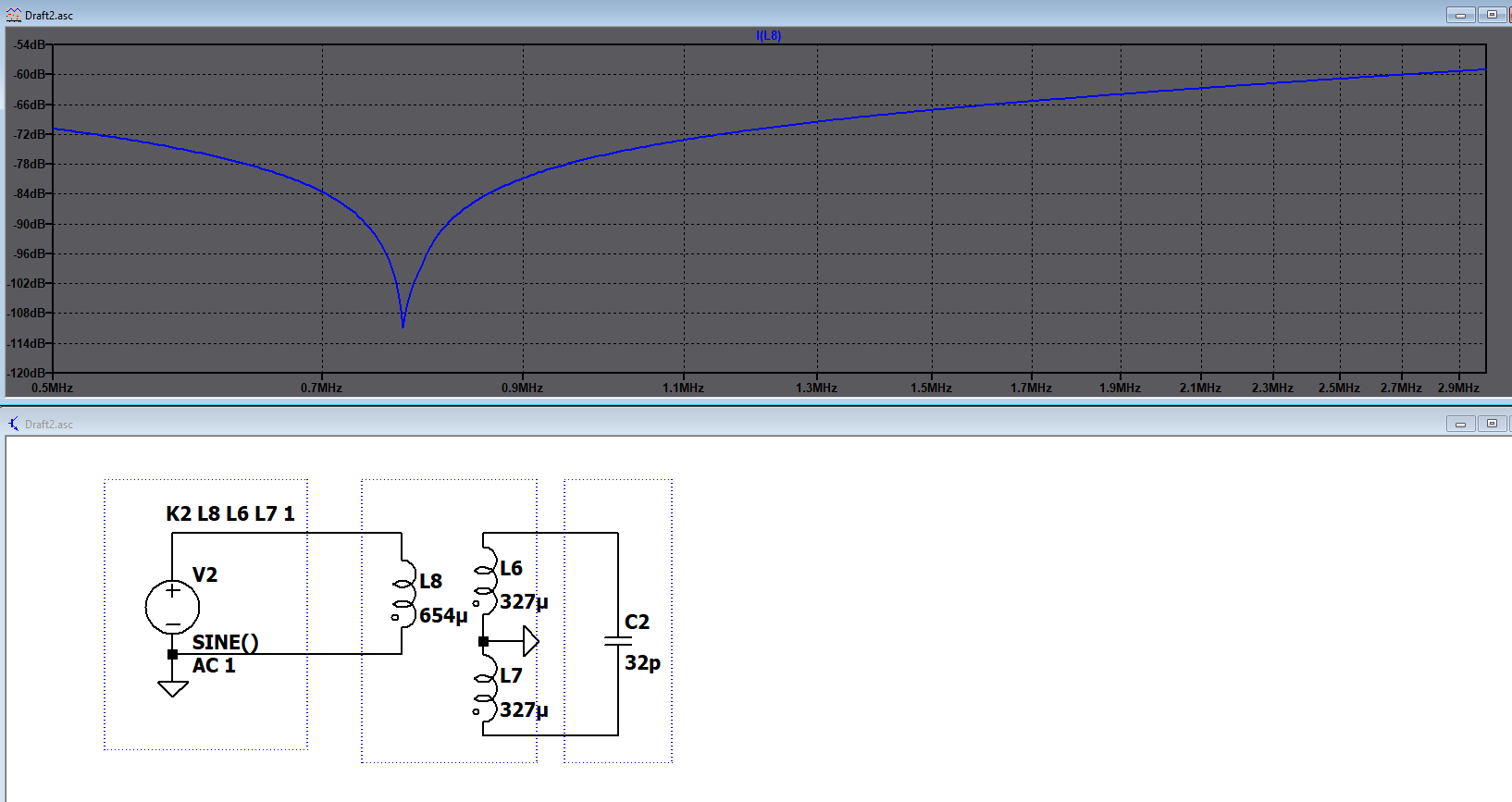

Hallo Leute,
ich habe hier glaube ich ein kleines Verständnisproblem.
Ich habe einen Parallelschwingkreis auf einer Sekundärseite, hier sollte
sich ja eigentlich die Fr wie folgt berechnen:
Fr=1/(2*pi*wurzel(L*C))
Leider stimmt hier die Resonanzfrequenz nicht mit der ausgerechneten
übereint.
Gerechnet ist die Resonanz mit 1.1 MHz aber die Simulation zeigt etwas
anderes.
Kann mir da evtl. jemand helfen?

von Martin H. (horo)
Wenn L6 und L7 magnetisch verkoppelt sind, dann darfst Du ihre
Induktivitäten nicht einfach addieren. Statt zwei Spulen mit je N
Windungen bekommst Du eine Spule mit 2N Windungen, dadurch vervierfacht
sich die Induktivität, statt sich zu verdoppeln. Deine erwarteten 1.1
MHz liegen ziemlich genau um Wurzel(2) über den simulierten 770 kHz.
von Vinzent K. (vinzent_k917)
Danke für die Antworten, Dei Quelle hat nur 10 mOhm. Der Schwingkreis
ist hier ansonsten ideal und die Kopplung ist 1.

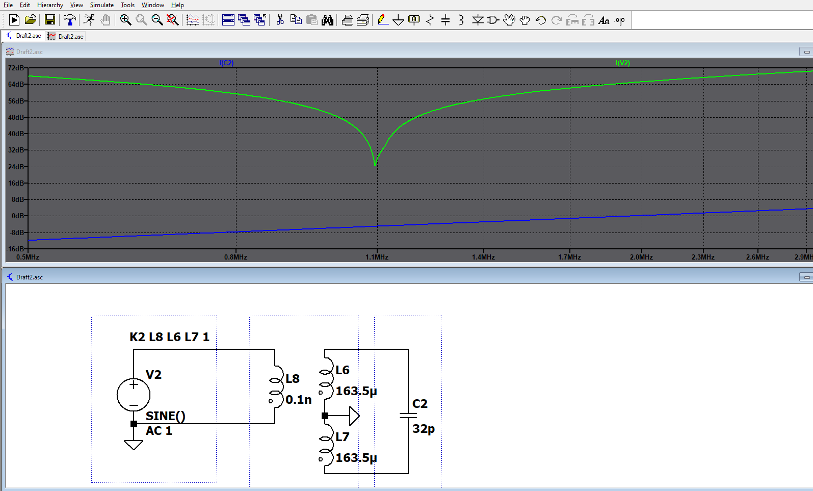

Jetzt funktioniert es. Der Quellenstrom ist in der Resonanz am
niedrigsten. Mir stellt sich gerade trotzdem noch eine Frage. Der Strom
durch den Kondensator müsste doch auch in der Resonanz dann am kleinsten
sein oder habe ich wieder ein Gedanken Fehler?

von B e r n d W. (smiley46)
Hallo  Vinzent
Mir scheint, die Auflösung ist zu gering.
Probier mal folgende Parameter:
.ac dec 100k 500k 2Meg
