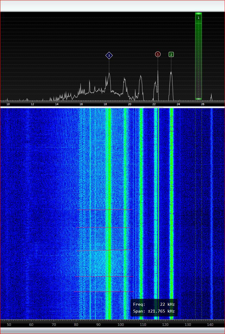

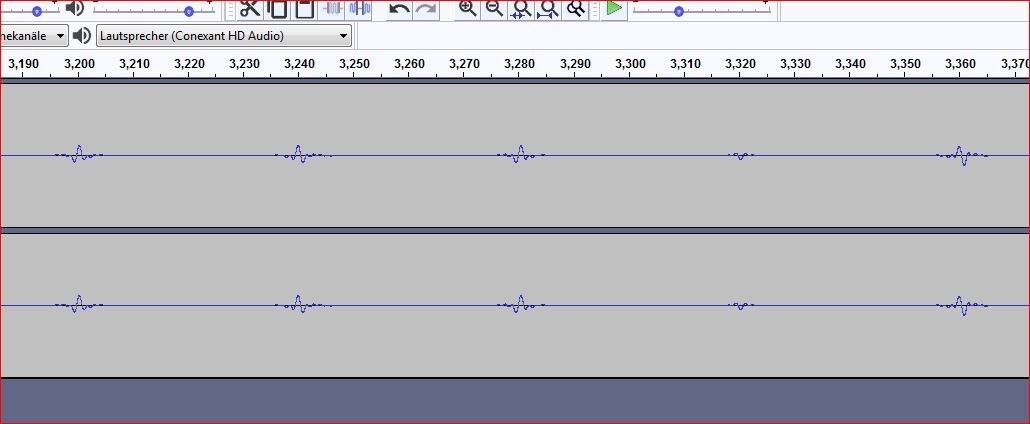

gehöre auch zu denjenigen die SAQ gern empfangen hätten und ich experimentiere mit verschieden Antennenkonzepten. Den möglichen Empfang verhagelt mir aber eine Störung, die ich noch nicht so recht einordnen kann und hoffe auf etwas Hilfe.
Zur Anschauung erst ein kurzes mp3 File so wie es sich anhört, dann so wie es auf der SDR Konsole erscheint und zu guter Letzt ein Screenshot einer Aufnahme in Audacity zur Frequenzbestimmung, wenn möglich. Ich komm auf 40ms = 25 Hz ist das korrekt? Sollte das stimmen, fällt mir wirklich nichts ein, was mit dieser niedrigen Frequenz per PWM geschaltet werden würde. Komisch ist auch die "Ein und Ausschaltsequenz. Ach ja, die Dauer der Störung liegt zwischen 1 und anderthalb Minuten, dann ist Ruhe für 2,5 Minuten, dann geht das Spiel wieder von vorn los, 24 Std. am Tag

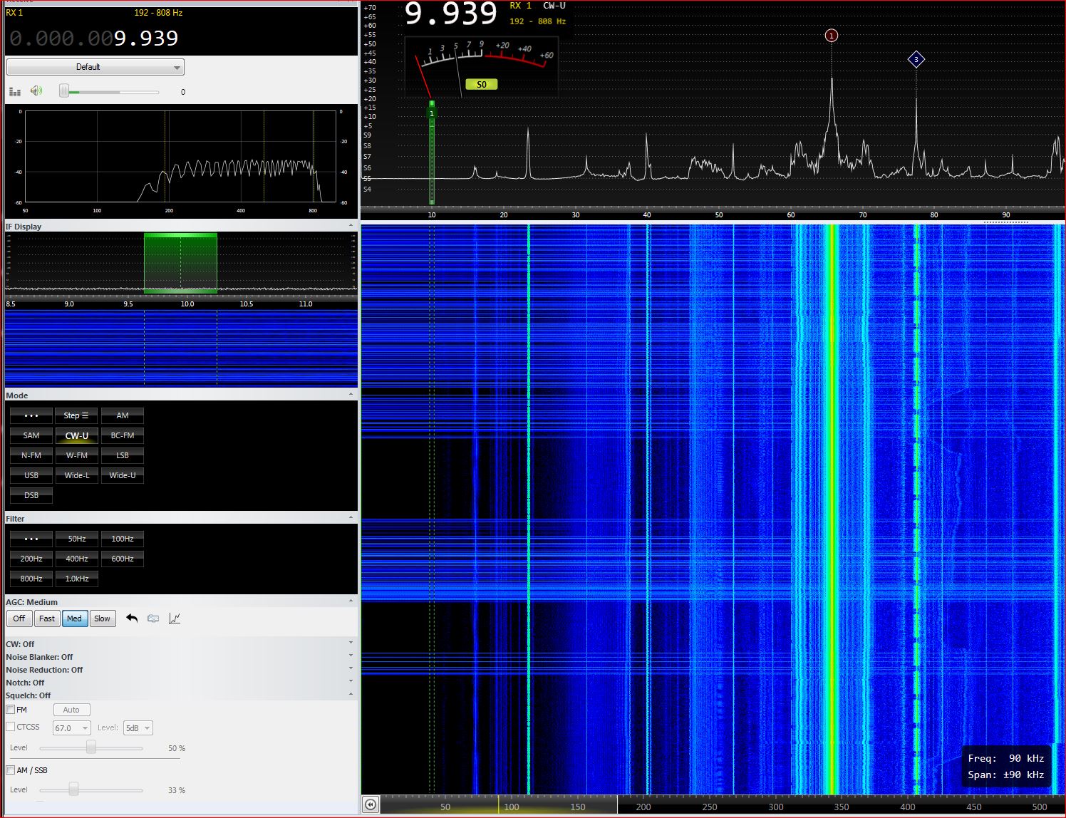

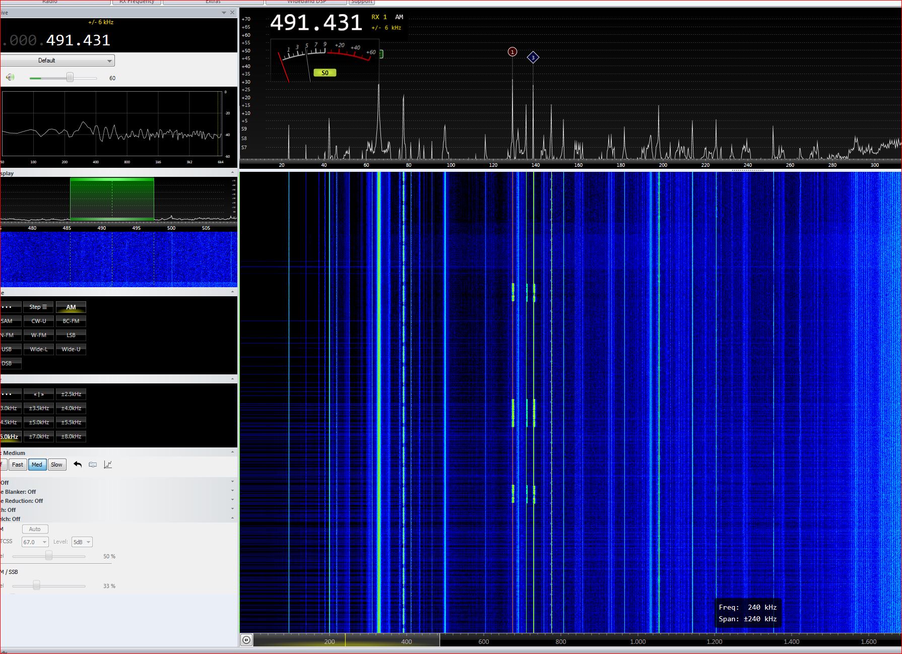

OP #7363295
Bernhard, hier sieht man eventuell etwas besser wie unregelmäßig die Impulse sind, deswegen dachte ich ggf. auch an Bürstenfeuer. Seltsam ist halt auch der Anfang und das Ende Der "Aussendung" Das sieht so "ungeordnet aus"
Hab mal den R2 Uraltscanner auf niedrigste Frequenz (495KHz) eingestellt und mit 30 Wdg. auf Ferritstab für die Suche ausgerüstet. Eine im Keller (eines 6 Parteien Hauses) nicht laufende, aber eingesteckte no Name Waschmaschine gab Geräusche von sich die jeder US Polizeisirene zur Ehre gereichen. Mir fällt gerade dazu ein, das man sich mal eine Audio Datenbank zu schnelleren Klärung aufbauen könnte. Heizungskeller leider zu. Mir ist auch noch etwas anderes aufgefallen hier im Haus, nämlich das Schutzleiter und neutral offensichtlich zusammengeklemmt sind und sich so alles natürlich noch besser verbreiten kann und wer weiß was sich über die Stromleitungen gut verteilt noch für Mischprodukte ergibt. Wäre das nicht mal ein Thema für eine Doktorarbeit?

#7363301
Mit der Skala komme ich nicht ganz klar, der Spektrumgraph oben hat scheinbar die gleiche Frequenzachse wie der Wasserfall, aber es stehen andere Zahlen dran, 200 "unten" sind etwas über 40 "oben", ich sehe da nicht durch

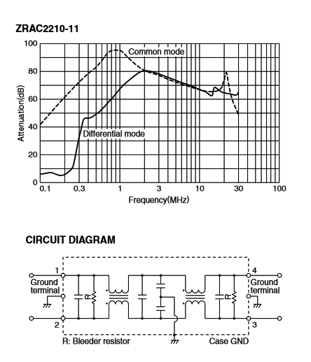

als Antenne kommt haupsächlich eine Loop zum Einsatz. Im Grunde 2 um genau zu sein. Eine passive, aber genau auf SAQ getrimmt und eine mit LNA nach LZ1AQ. Beides bringt für mich recht gute Ergebnisse. Mit dem allgemeinen Störpegel, mit dem ja alle zu kämpfen haben, ja die Thematik ist mir bewusst.
Vor einiger Zeit hatte ich günstig 2 TDK Noise Filter bekommen Typ ZRAC2210-11 immerhin mit 10 Ampere belastbar. Einer hängt in meinem Rechner und da der Nachbar ein offenes Ohr für mein Anliegen hat, will ich den anderen probeweise zwischenschalten und sehen ob die Nadelpulse die übrigens bis mindestens 1 MHz gehen, hoffentlich reduziert werden können.

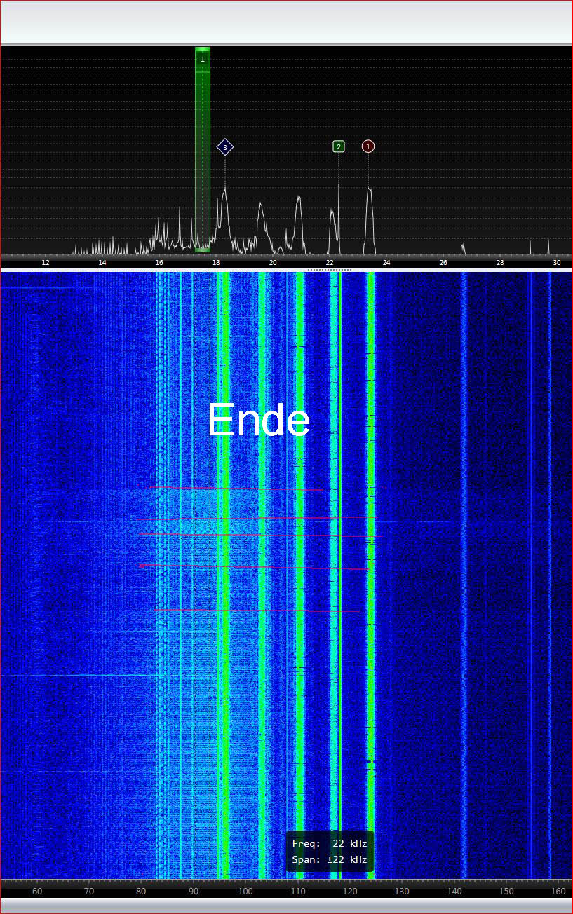

OP #7365330
heute nach Feierabend bin ich mit dem R2 auf Wanderschaft außerhalb des Hauses gegangen. Draußen in etwa 30 Meter Entfernung steht ein Trafohäuschen das unsere kleine vom Hauptdorf abgesetzte Siedlung mit Strom versorgt. Audio mit IC-R2 und Ferritantenne hab ich angehängt. Hört sich nicht gut an. Praktisch kann ich die Erdleitung bis zum Haus verfolgen, denn darauf setzen sich die Prasselstörungen fort. Desweiteren stört eine Straßenlaterne nicht unerheblich. Die eigentlichen periodischen Störungen scheinen aus dem Haus zu kommen. Außerhalb lassen sie sich nur schwer nachweisen. Wer weiß, viellleicht wird eine Klappe von der Niedrigtemperaturtherme gesteuert, das muß ich noch herausfinden. Als ich mich mit dem bereits eingeschalteten R2 nach draußen begeben wollte, bemerkte ich Störungen die scheinbar aus einer Komode im Flur heraus kamen. In einer Schublade lagen ein Tom Tom aber ausgeschaltet und eine LED Stirnlampe und genau diese war es, die zwar nicht meine gesuchten, aber ebenso ziemliche Stör Impulse verursachte, trotzdem sie nicht eingeschaltet war. So langsam bekomme ich den Eindruck das die Suche nach Störungen fast ebenso spannend sein kann wie das hören als SWL an sich ;-) Angefügt habe ich den Anfang und das Ende des von mir gesuchten Störverursachers. Mir als Laie ist aufgefallen das die "Impulse" alle breit horizontal ankommen wie statische Entladungen sozusagen und nicht vertikal wie ein mehr oder weniger breiter Träger.
