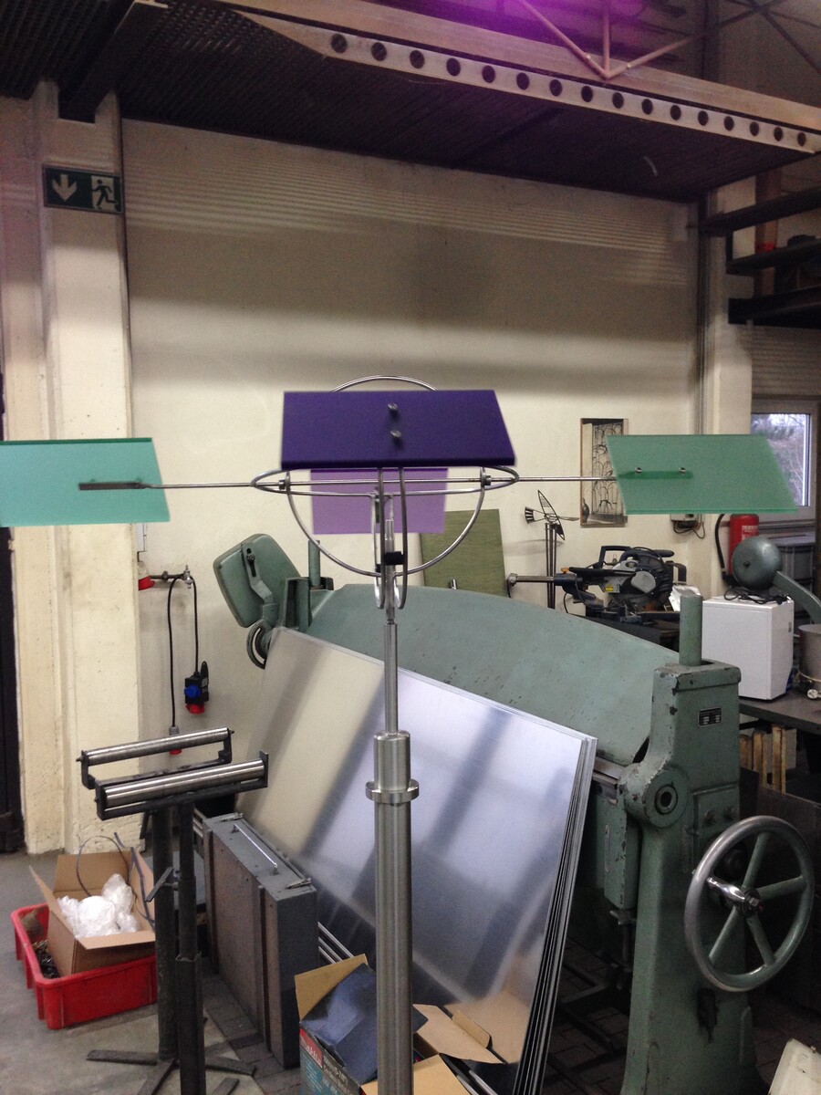

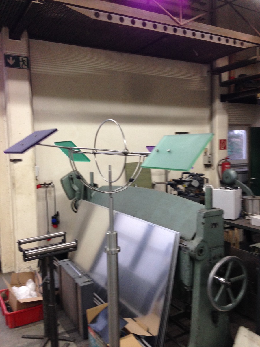

Es geht um eine Drehzahlbegrenzung eines Windspiels für den Garten. Das Teil dreht sich bereits bei einem sehr leichten Wind. 2-3 U/min.
Bei Sturm könnte es sich selbst zerlegen.
Also muss eine Bremse her.
https://de.wikipedia.org/wiki/Wirbelstrombremse
Soweit, so gut. Das kann ich auch witterungsfest bauen. Aber wie ist eigentlich die Bremswirkung im Verhältnis zur Drehzahl? Linear?
Viele Grüße Bernd

OP #7363365
Aus dem Wind drehen, geht nicht. Dem Teil ist es egal, woher der Wind kommt.
Wahrscheinlich ist etwas Probieren angesagt. Mal eine Kupferscheibe mit Neodym bremsen. Sollte die Bremswirkung bei den niedrigen Drehzahlen zu hoch sein, könnte ich mir auch eine Kombination aus Fliehkraftarmen + Magneten vorstellen. (Arme mit Magneten schwenken aus, Kupferring).
Verschleißfrei sollte das schon werden.
Grüße Bernd
