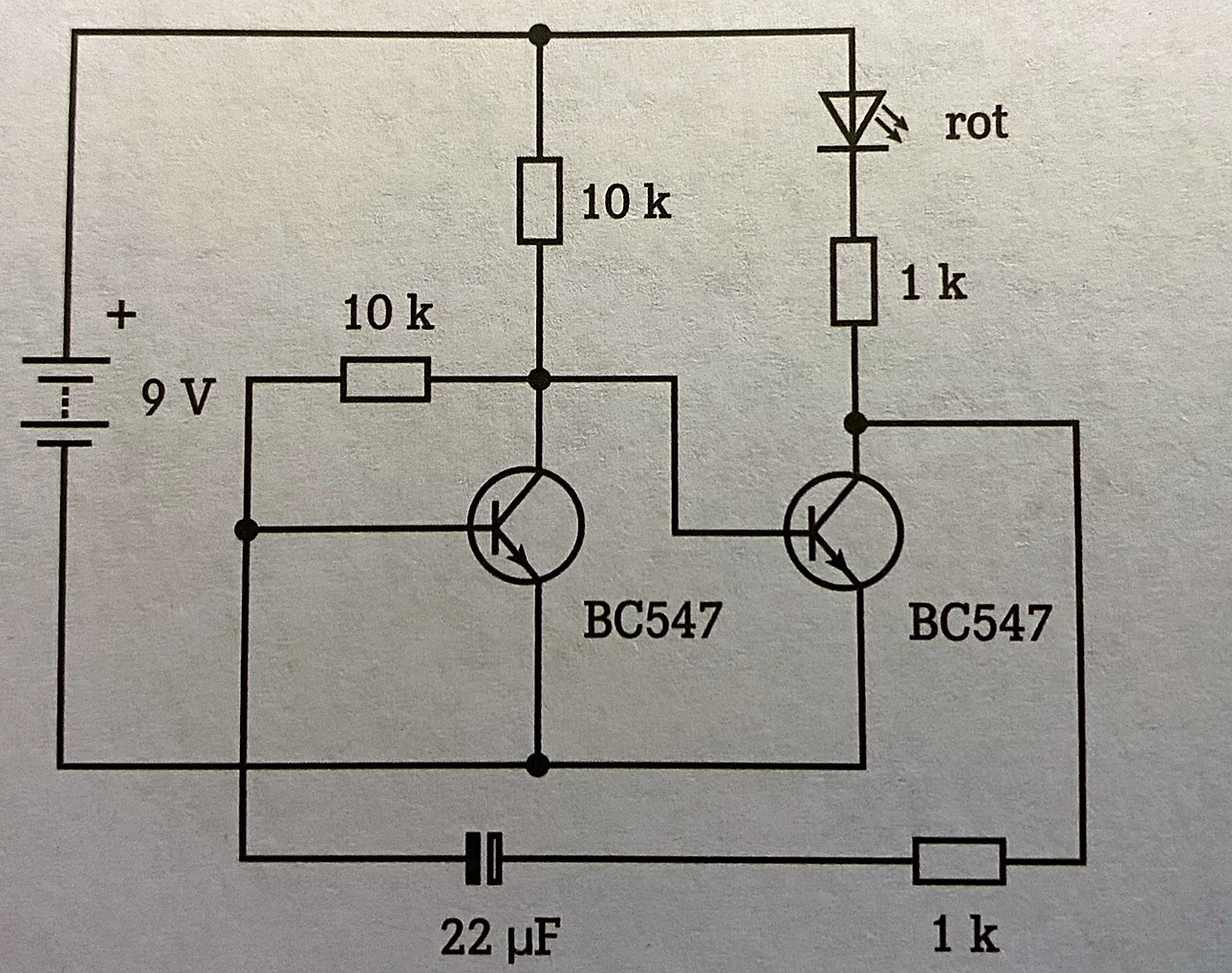

ich bin gerade dabei mir die Grundlagen der Elektronik anzueignen und
habe eine Frage zum Messen mit Oszilloskopen.
Und zwar habe ich die Schaltung gemäß angehängter Bilddatei.
Nun möchte ich einmal den Spannungsverlauf über der LED messen und mir
am besten gleichzeitig den Spannungsverlauf über dem Kondensator
anzeigen lassen.
Das Problem hierbei ist, wenn ich mit dem ersten Kanal mir die Spannung
über der LED anzeigen lasse ist soweit alles schick.
Nur kann ich mit dem zweiten Kanal ja nicht einfach an die beiden Seiten
des Kondensators gehen, da ja sobald ich mit der Masseklemme an den
Minus des Kondensators gehe, ich den LED-Vorwiderstand überbrücke und
die LED durchbrennt.
Soweit ich es verstanden habe, liegt dies daran, dass die beiden Kanäle
Masseseitig miteinander verbunden sind. Also müsste ich die Masseklemme
des zweiten Kanals ebenfalls an den Minus der LED klemmen.
Wenn ich nun an den Plus des Kondensators gehe, messe ich ja nicht die
Spannung über dem Kondensator, wie ich es allerdings eigentlich gerne
hätte.
Ich würde mir gerne die beiden Spannungsverläufe auf einem Display so
ansehen, dass ich den zeitlichen Ablauf dieser Spannungen in Bezug
zueinander ansehe.
Die Idee mit einem zweiten Oszilloskop habe ich gleich wieder verlassen,
da ich mir so zwar die beiden Spannungen ansehen kann, aber diese
zeitlich nicht übereinander legen kann.
Wie kann ich dieses Problem am einfachsten und günstigsten Lösen? Gibt
es Oszilloskope, bei denen die Masse der Kanäle nicht miteinander
verbunden sind und wäre es so möglich?
Ich hoffe ich habe das Problem klar genug geschildert und freue mich auf
hilfreiche Antworten.

von Christian E. (cerker)
Kannst du den Aufbau der Schaltung leicht verändern? (Steckbrett o.ä.?)
Dann LED und Vorwiderstand gegeneinander vertauschen, genauso wie den
22µF und 1k. Jetzt haben Kondensator und LED einen gemeinsamen Knoten am
Kollektor des rechten Transistors. Dort kannst du die gemeinsame Masse
anlegen und die LED- und Kondensatorspannung messen.
Es hängen zwar Kathode und Pluspol zusammen, was bedeutet dass du den
Kanal mit der Kondensatorspannung invertieren muss, das sollte aber
jedes Oszi können.
Geht natürlich nur wenn die Schaltung an sich potentialfrei versorgt
ist.
Gruß,
Christian
> 22µF und 1k.
Guter Mann, die Idee ist mir nicht gekommen. So geht das, dann kann er
wirklich messen und an der Funktion ändert sich nichts.

von Christopher (chris90)
Da sich die Schaltung tatsächlich auf einem Steckbrett befindet, kann
ich sie leicht verändern.
Das Problem daran ist nur, ich habe dies einfach nur als Beispiel für
die Art und Weise der Messung genutzt. Also es geht mir nicht nur
explizit um dieses Beispiel, sondern allgemein um die Art und Weise des
Messens. Da ich in anderen Schaltungen ja nicht immer den Vorteil haben
werde, diese so einfach anzupassen.

von Klaus H. (hildek)
> anzeigen lassen.
Kein Problem, auch nicht mit zwei Kanälen!
Ein kleine Änderung ohne Auswirkung auf die Funktion der Schaltung ist
allerdings notwendig:
- vertausche die Reihenfolge von LED und deren 1k Vorwiderstand
- vertausche die Reihenfolge vom C (22µF) und dem Serienwiderstand (1k).
- Klemme die Scope-Masse an den Kollektor vom rechten Transistor.
Jetzt kannst du mit einem Kanal die Spannung über der LED und mit dem
zweiten die Spannung über dem Kondensator messen. Allerdings sollte zur
Sicherheit die Schaltung, wie gezeichnet, mit einer Batterie versorgt
werden.
Es wird sein, dass das Skope dann die Spannung über dem C negativ
anzeigt, ggf. hast du eine Taste mit der Beschriftung 'INV' zum
invertieren.
Außerdem: die Spannung über der LED ist eigentlich nicht so interessant,
der Strom durch sie wäre es eher. In dem Fall eben die LED nicht mit
ihrem Vorwiderstand vertauschen und über dem Widerstand die Spannung
messen, die ja mit 1k proportional zum LED-Strom ist.
> Danke für den Tipp, aber da wäre das Problem die Einschränkung auf 5V.
> Da bin ich mit einer einfachen 9V Batterie schon drüber
Du kannst ja an beiden Eingängen gleiche Spannungsteiler anbringen.
Damit kannst Du die Einschränkung umgehen.
Schau Dir mal das "Analog Discovery" an.
MfG
Stimmt! Interessant könnte auch sein, Strom und Spannung zeitgleich
anzugucken, wie unlinear die Lampe ist.
von Michael M. (michaelm)
Manfred P. schrieb:
> ...die Spannung über der LED ist eigentlich nicht so interessant,
Nichts leichter als das: Die Spannung über dem Vorwiderstand der LED
zeigt dir den Strom, die durch die LED fließt.
