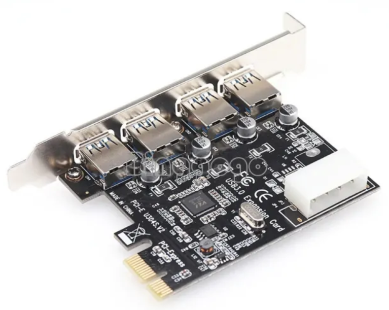

ich habe die Aufgabe in einen HP Compaq dc7800 (small factor pc) eine
USB3.0 4-port Adapterkarte (BIG145 von Bigtec) einzubauen.
Das Problem mit dem zu großen (langen) Slotblech kann ich leicht lösen.
Jedoch stellt mich der Stromversorgungsstecker der Karte
(Bigtec_BIG145.PNG) vor ein Problem.

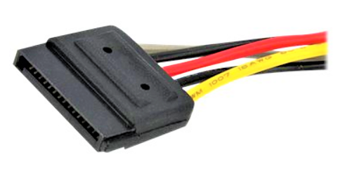

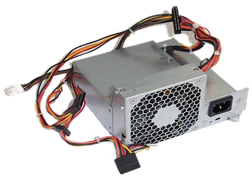

Das Netzteil des DC7800 (HP_Compaq_DC7800_power_supply.PNG) verfügt
ausschließlich über SATA-Stromversorgungsanschlüsse
(SATA_power_supply_conn.PNG), welche (natürlich!) alle belegt sind.
Wie bekomme ih nun die USB-Karte mit Spannung versorgt? SATA-SV
Splittkabel + MOLEX-Adapter (nur, wo gibts einen Passenden und geht das
überhaupt [Strombelastbarkeit!?]?
Für zweckdienliche Hinweise und Anregungen wäre ich sehr dankbar.

von Max I. (powermeter)
Dirk E. schrieb:
> Da rechne ich aber fest mit
> dem intelligente Management den USB-Chips.
Aber rechne auch mit bescheuerten HW-Designern, die ebendiese Funktion
nicht nutzen und USB-Buchsen mit Sicherungen so ab 3 A versehen oder
gleich ganz auf schmelzende Leiterbahnen als Sicherungsersatz bauen. Das
eigentlich im Standard vorgesehene Management wird bei USB bis 3.1 Gen 1
so gut wie gar nicht umgesetzt.
Dirk E. schrieb:
> na, da hab ich ja Glück. Der USB-Chip unterstützt nämlich USB 3.2.
Eher nicht, aber die Suchergebnisse zu diesem Kartentyp sind
widersprüchlich. Sieht nach VIA VL805 aus, der kann nur 5 Gbps.
> Aber klar, die Karte wurde als 2-Port-Erweiterung beworben und bestellt,
> kam aber gestern als 4-Port-Karte hier an. Ich vermute der Händler hat
> bei der Bezeichnung etwas übersehen
Ich denke eher, er hat dich (evtl. unwissentlich) falsch beliefert. Die
2Port-Karte hätte einen guten Renesas(NEC) Chipsatz gehabt, die sich
tatsächlich an die Standards hält. Die oben abgebildete 4Port-Karte hat
IIRC einen (gruseligen) VIA-Chipsatz, wahrscheinlich VL805, und, wie
beschrieben, einfach nur Sicherungen an den Ports, im Bild F1 bis F4.
Wenn die einfach nur an der 5V-Versorgung hängen: Nix Powermanagement!
Hier würde ich sicherheitshalber den zusätzlichen Stecker zur Versorgung
nutzen.

von Dirk E. (drbinsl)
Hallo Max,
Sorry da war mir was falsch untergekommen, die testweise extern
angeschlossenen USB-SSD kann USB 3.2.
Ich hab mir noch mal den verbauten USB-Chip angeschaut: ein VIALabs
VL800. Und ja, da ist jeder Port mit eine Poly-Sicherung verbunden.
Naja, mit angeschlossener Stromversorgung via MOLEX-Stecker sollte sie
das tun wofür sie spezifizert wird.

von Andreas D. (rackandboneman)
In ITler-Kreisen gibt es ein geflügeltes Wort: "Molex to SATA, you lose
your data!" ... soll darauf hinweisen dass es mit der Qualität solcher
Adapter sehr durchwachsen bestellt ist und Wackelkontakte, zu dünne
Querschnitte und andere Konstruktionsfehler oft vorkommen.
