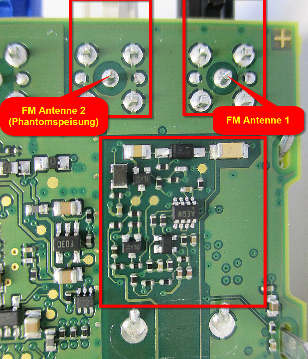

Ich habe mir hier zuhause einen Versuchsaufbau gemacht und als erstes
mal auf dem Mainboard den Bereich um die Antennen verglichten. Eine der
Antennen hat Phantomspeisung 12V für den Antennenverstärker, der andere
Verstärker wird direkt mit 12V aus dem Fahrzeug bedient.
Auf dem Bild "antennenbuchsen_loetseite.png" habe ich mal die beiden
Antennenbuchsen von der Lötseite aus angezeichnet. Direkt darunter
befindet sich der "Vorverstärkerteil" von Antenne 1. Aus diesem heraus

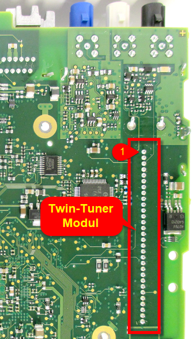

läuft ein Signal an den TMC-Tuner (STA3005) und zwei Signale zu dem in
dem Blechgehäuse versteckten Twin-Tuner Modul (Pinout siehe
schematic_twin_tuner.png). Darin befindet sich wohl der eigentliche
Tuner. Sein Signal läuft dann mit 4 Leitungen zum STA3005 wo es dann
digitalisiert wird.
Ich habe mal die Signale an den Pins mit dem vom funktionierenden Gerät
verglichen und sie waren gleich. Auch die Stromversorgungen liegen alle
sauber an (inkl. Phantom-Power).

von Wolf17 (wolf17)
Schon bei beiden Radios die Speisespannung für externe
Antennenelektronik auf dem Antenneneingang unter Last verglichen?
von Stefan M. (derwisch)
Der mittlere Pin (Seele) der Antennenbuchsen im Foto ist sehr sparsam
gelötet.
Ich glaub zwar nicht, dass das die Ursache ist, aber das würde ich
trotzdem mal nachlöten.
