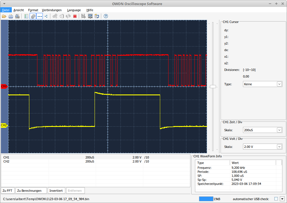

Ich benötige einen zusätzlichen Ausgang der vor dem Senden gesetzt wird,
und wollte dazu den RTS Pin benutzen, den ja die meisten USB zu TTL
Adapter haben. Jetzt habe ich festgestellt, dass das RTS Signal immer
mindestens 1ms auf dem selben Pegel bleibt. Ich kann also maximal 500Hz
erzeugen.
Das habe ich mit einem CH340 Klon und einem FTDI FT232BL probiert, und
beide machen diese 1ms.
Deshalb ist meine Vermutung, dass das irgendwo im Treiber eingestellt
ist. Ich benutzte Ubuntu 22.04.2 LTS. Das Programm, das ich zum testen
verwende, ist in Python (3.10.6) geschrieben und benutzt pyserial in der
Version 3.5:
import serial
port = serial.Serial("/dev/ttyUSB1", 40000, stopbits=serial.STOPBITS_ONE, timeout=0)
print(serial.VERSION)
while True:
    port.rts = True
    port.rts = False
Kann man dieses Timing irgendwo einstellen?

von Irgend W. (Firma: egal) (irgendwer)
Linux und erst recht USB sind von Hause aus nicht echtzeitfähig.
Du hast da einfach gewisse Latenzen, bevor so ein einzelnes USB-Paket
überhaupt abgesendet wird. 1ms ist schon eher bestcase und du musst
damit rechnen das da auch mal sporadisch bis zu 100ms Pause oder so drin
sind. Für irgendwas mit einem definierten Timing ist USB einfach nicht
vorgesehen und daher ungeeignet.

von C-hater (c-hater)
Einstellen kannst du das garnicht. Du könntest höchstens einen anderen
USB-Serial-Adapter verwenden, nämlich einen, der mittels HighSpeed
kommunizieren kann (selten und teuer). Damit hast du dann eine Latenz
von 250µs, also ein Viertel von dem der üblichen FullSpeed-Adapter.
So weit die Theorie. In der Praxis ist es aber oft so, dass
minderweitertige Treiber, Firmwares und teildefekte oder ungeeignete
Hardware dafür sorgen, dass sich so ein Buszyklus (der eigentlich dafür
da ist, zumindest die genannten Latenzen zu garantieren) auch mal
verschluckt. Am wahrscheinlichsten bei der Anmeldung neuer Geräte am
Bus.
Das sollte zwar nicht so sein, passiert aber in der Praxis doch recht
häufig. Man ist also gut beraten, nicht darauf zu setzen, dass die
Zykluszeit (und damit die Latenzen) wirklich konstant und
unerschütterlich stabil ist.
Zusammenfassend: dein Ansatz ist eine ganz schlechte Idee. Dafür ist USB
schlicht nicht gedacht. Das ist auf hohen Durchsatz optimiert, nicht auf
geringe Latenzen.

von Thomas Z. (usbman)
Baudrate und Status Leitungen werden über USB via Control Requests
eingestellt, das wird bei Fullspeed nicht wesentlich schneller, da für
Controll Requests nur 10% der gesammten Bandbreite vorgesehen ist. Das
passt schon ganz gut zu 1 Request pro ms.

von Georg P. (perthil)
Der Impuls soll den Anfang eines Datenpakets markieren.
Das mache ich normalerweise mit einem Break-Signal.
Ich habe einen Bus, wo das so passiert, und diesen will ich jetzt
mit dem PC verbinden. Dazu würde ich gerne dasselbe Protokoll benutzen,
und nicht wieder irgendwas neues machen. Da das mit dem Break vom PC aus
noch viiieeel langsamer ist, suche ich nach einer anderen Möglichkeit
dafür.
Die Ziele sind, dass es mit Standard USB-UART-Wandlern funktioniert,
dass es hinreichend schnell ist (also die 40kBaud gut ausnutzt), und
dass die Änderungen am Protokoll möglichst klein sind.
Da noch ein Portpin frei ist, schien mir das mit dem RTS-Ausgang eine
gute Lösung zu sein. Den haben die meisten Adapter.
Da, wie man auf dem angehängten Screenshot sieht, die Daten schon kurz
nach dem Setzen des RTS gesendet werden, sich Daten und Steuersignale
wohl überlappen, kann man damit immerhin 500 Datenpakete pro Sekunde
schicken.
Das ist schon Mal deutlich mehr als bei Benutzung des Breaks.
Die eigentliche Frage war jetzt, ob man das noch ein bisschen
beschleunigen kann. Sieht aber wohl nicht so aus.
VG
von Harald K. (kirnbichler)
Und der "Impuls" soll während des Datenpaketes dann irgendwann aufhören?
Wie lange vor dem Beginn des Datenpaketes soll denn Dein "Impuls"
beginnen?
Mit der von mir vorgeschlagenen Kombination aus der
RS485-Treibersteuerung und gegebenenfalls einem Monoflop (retriggerbar)
bekommst Du ein Signal, das während des gesamten Datenpakets aktiv ist,
und das sehr knapp vor dem Beginn des Datenpakets aktiv wird.
Das Monoflop ist nur dazu da, um etwaige kurze Pausen zwischen den
einzelnen gesendeten Bytes zu überbrücken.
Du kannst ja, falls das Oszillogramm da oben mit einem FT232 o.ä.
erstellt wurde, zusätzlich noch das Signal TXDEN einblenden. Das ist
beim FT232RL üblicherweise auf CBUS2.
Andere USB-UARTs haben auch derartige Signale.
> beginnen?
Es reicht eine Flanke um zu erkennen, dass jetzt ein neues Datenpaket
kommt. Die soll natürlich möglichst lang genug vor den Daten kommen,
damit der Portinterrupt immer vor dem seriellen Receiverinterrupt kommt.
Zurückgesetzt kann er dann irgendwann werden. Laut Messung scheint das
zu passen, ich habe es aber noch nicht probiert.
Ja, das wäre auch eine Lösung, nur von den beiden Adaptern die ich hier
habe hat keiner dieses Signal herausgeführt, RTS aber schon. Falls ich
einen eigenen USB-Seriell-Wandler machen muss, wäre das wohl die beste
Lösung (wenn es nicht zu knapp vor den Daten kommt, siehe oben). Aber
wie gesagt, ich wollte was von der Stange nehmen.
