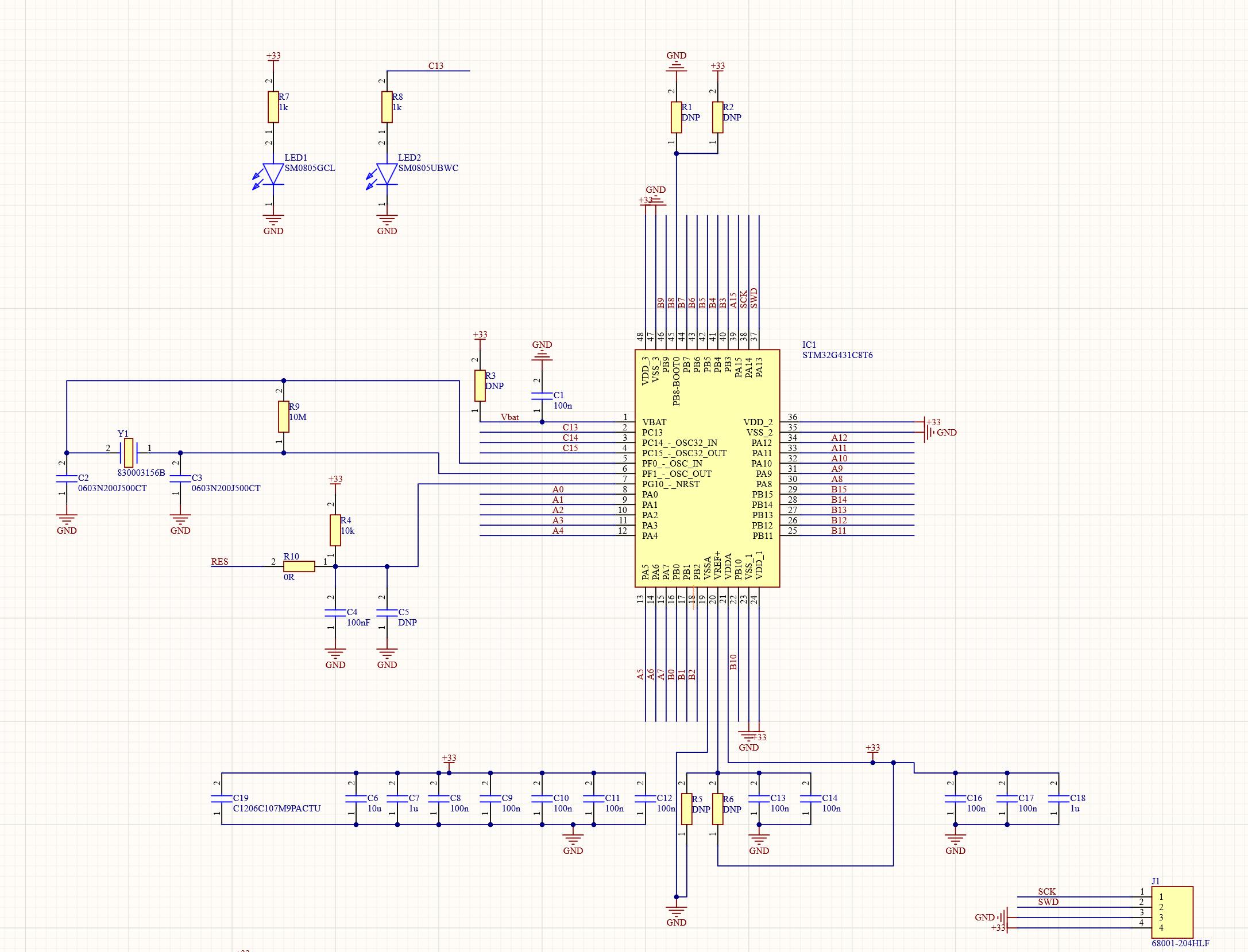

Ich habe ein kleines PCB erstellt mit einem STM32G431C8T6 uC. Leider
wird dieser per SWD nicht erkannt. Wie er angeschlossen ist:
Pin 37 SWD
Pin 38 SCK
(SWD Pins im vergleich zu den F1 etwas ungewöhnlich platziert, gem. Cube
sollte es aber korrekt sein)
Pin 47, 45, 35, 23,19 GND
Pin 48, 36, 24, 21, 1 +3.3V
Pin 7: 10k pullup 3.3V mit 100nF
Bei jedem +3.3V habe ich einen 100nF C.
Der SWD Adabter funktioniert bei anderen STM32.
Das "Loch" im STM gehäuse erachte ich als pin 1 indikation, der STM wird
nicht warm.
Was habe ich übersehen? Die STM sind neu, benötigen die evtl
irgendwelchen bootloader (per jtag) damit SWD aktiviert ist?
von Andreas B. (abm)
Das ist nicht korrekt. Das Datenblatt wünscht 100nF nach GND, aber
KEINEN Pullup! Der ist intern drin, und auch deutlich größer als 10k.
Komisch, diesen Fehler findet man immer wieder. Woher kommt die Idee,
dass da extern ein Pullup dran soll?

von Max M. (ramram)
Andreas B. schrieb:
> Sind die
> aus ZUVERLÄSSIGER Quelle und wirklich nicht "gebraucht"?
Digikey - neu.
OT: Dieser uC wurde aus einem Grund gewählt: Verfügbar bei einer
verlässlichen Quelle
Bez. des 10k Pullup sehe ich wiedersprüchliche Kommentare. Ist nun der
10k Pullup/ Kondensator evtl ein Problem? Kann ein zuschneller anstieg
der Resetspannung zu problemen führen? Evtl. ein grösserer Kondensator?
Der Programmer ist ein China müll/fake, nur SCK, SWD und GND verbunden.
Er funktioniert mit anderen STM32.

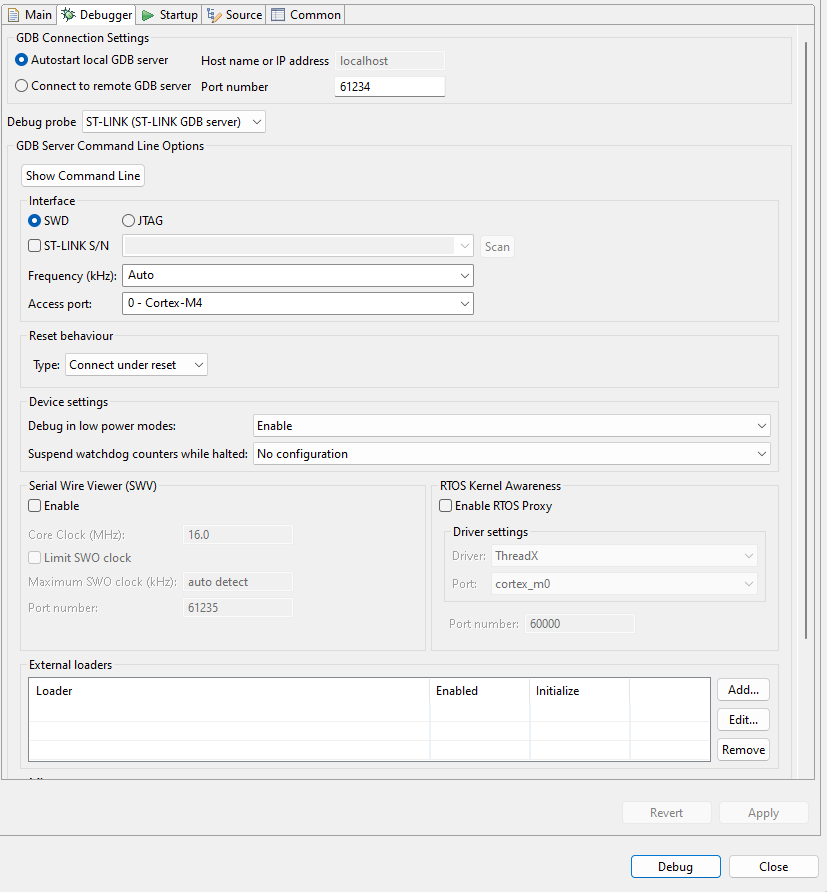

von Max M. (ramram)
Cyblord -. schrieb:
> Also hast du auf "Software Reset" gestellt oder nicht?
Nicht 100% sicher ob ich verstanden habe was du meinst. Hatte im Cube
connect under reset drin, und gerade nochmals mit debug config software
system reset probiert:
Error in initializing ST-LINK device.
Reason: No device found on target.
Bei anderen STM32 hats aber auch under connect under reset funktioniert,
obwohl diese im laufenden Betrieb waren (?)
Sollte SWD auch gehen im Reset? Also wenn ich testweise Pin 7 mit GND
verbinde?

von Max M. (ramram)
Cyblord -. schrieb:
> Drück dich
> mal deutlich aus wo du was machst.
Entschuldige. Siehe screenshot. Dort reset behaviour.
Programmer FW ist: V2J40S7
von Cyblord -. (cyblord)
"Connect under reset" sollte IMO nur dann korrekt funktionieren wenn man
die Reset Leitung rausgeführt hat.
Darum würde ich das auf "Software Reset" umstellen.
Aber nochmal: Teste doch erst mal mit dem STM32CubeProgrammer.

von Max M. (to1234)
Wastl schrieb:
> Nach dem Verlauf des ganzen Threads gibt es für mich nur eine
> Erklärung: deine Schaltung und/oder dein Aufbau sind/ist
> einfach scheisse.
Siehe Anhang, PCB DRC geht mit rules des PCB Herstellers fehlerfrei
durch.
OT: @ Mod, Admin etc. ich bin TO, bin aktuell an anderem Standort ohne
zugang zu orrig acc. daher neu.
OT2: @ Mod, Admin etc. Bitte Whitelistet die VPN IPs, ACCzwang nerft.
Und zwingt mich theoretisch hiermit gegen die Nutzungsbedingungen zu
verstossen (2 ACC).
> durch.
Originell ... Was hat dieser Schaltplan denn mit der Realität gemein?
von Max M. (to1234)
Andreas B. schrieb:
>> durch.
Sehr viel! Nun das PCB ist anhand diesem und wenn dort ein Fehler wäre
gäbe es ein DRC Error. Des weiteren habe ich an den Chippins alle 3
GND/VCC sowie SWD und SCK geprüft - alle haben verbindung- und zu
nachbar kein kurzschluss.
Wastl schrieb:
> Sind nun alle Pins extern auf Masse bzw. 3.3 V oder nicht?
Ja sind sie, siehe schema. Die spekulation obs auch mit weniger gehen
würde kommt nur daher, falls ein Lötfehler bestehen würde. 3.3V sind vom
programer gespiesen und stehen an.
Aha! Das ist schon mal viel besser als die "Theorie". Beim G431 48-pol.
zähle ich allerdings 4 GND und 4 VCC Pins (inkl. VBAT), nicht jeweils 3.
Und lt. Schaltplan ist z. B. VBAT nicht angeschlossen.
Orientierung? Die G4-er, die ich vorliegen habe, haben zwei "Löcher"
diagonal gegenüber, die Pin 1 Markierung ist die links unten, wenn man
die Aufschrift aufrecht lesen kann?!
Und "Der SWD Adabter" ist genau welcher? Welche Software dazu und wie
sieht die Fehlermeldung nun genau aus?
Stromaufnahme gemessen?
von Max M. (to1234)
wird Vbatt sowie VSSA für SWD benötigt? Anyway ja VSSA ist auf GND und
Vbat ist versorgt (obwohl auf diesem Schemateil nicht ersichtlich).
Ich konnte nun zufälligerweise eine Verbindung aufbauen, das problem
scheint das PCB zu sein (?!). SWD sowie SCK werden über Layer2 zu dem
header geführt. Die verbindung konnte ich aufauen wenn ich den header
seitlich drücke.
Sehr seltsam pcbs sind eigentlich 100% etest, und beide haben den Fehler
(nur 1 geht durch drücken). Auf dem Gerber ist keine design rule
violation. (china PCB...)
