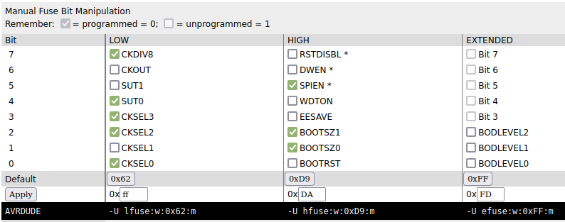

Die Fuses des Controllers: E:FD, H:DA, L:FF – passt, oder liege ich da
falsch?
