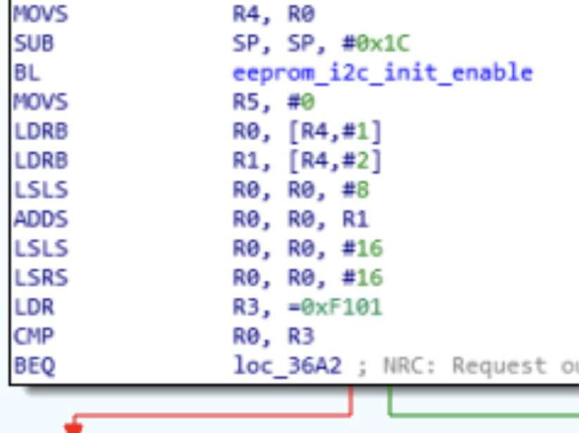

Ich versuche den Sinn dieses ARM codeschnippsel zu verstehen, mit der
Bitte um Kommentierung. Der Code stammt aus einer Steuergeräte-Firmware.
Im Einsprung ist R4 mit einer Speicheradresse im RAM geladen. Hier
können 2-Byte Werte von 0xF100 an aufwärts stehen.
1) R5 wird mit 0 geladen
2) R0 wird mit dem Byte aus Speicheradresse R4+1 geladen
3) R1 wird mit dem Byte aus Speicheradresse R4+2 geladen
4) R0 wird um 8 Bit nach links geschoben (die rechts eintretenden Bits
sind 0)
5) R0 wird mit R0 + R1 geladen
6) R0 wird um 16 Stellen nach links geschoben
7) R0 wird um 16 Stellen nach rechts geschoben
8) R3 wird mit 0xF101 geladen
9) R0 wird mit R3 verglichen (Flags werden gesetzt)
10) Bei Gleichheit von R0 und R3 wird nach loc_36a2 verzweigt, ansonsten
geht es nach diesem Befehl weiter.
Aus meiner Sicht sind die Befehle 2-5 dazu da einen 16 Bit Wert mit dem
offset R4+1 in das Register R0 zu laden.
Die Befehle 6 und 7 sind quasi eine Maskierung der oberen 16 Bit auf 0
(hier wäre auch ein AND R0 mit 0x0000FFFF genauso gut gewesen, evtl. ist
Shift schneller?)
Richtig. Das ist allerdings unnötig, weil diese Bits durch das LDRB
bereits auf 0 gesetzt wurden. Das passiert bei schlechter/abgeschalteter
Compiler-Optimierung, besonders wenn man zwischen verschiedenen
Integertypen hin und her wandelt. IIRC machen alte GCC-Versionen sowas.
r0 und r1 einzeln zu laden (statt direkt 16bit mit LDRH zu laden) wird
wahrscheinlich gemacht weil die Adresse nicht aligned ist (d.h. R4 ist
gerade, dadurch ist R4+1 ungerade).
> Shift schneller?)
Den Immediate-Wert 0x0000FFFF zu laden ist auch aufwendig. Ist es ein
ARMv6 oder v7? Weiß die Details gerade nicht auswendig, aber ich meine
insbesondere bei ARMv6 dürfte das 2x shiften effizienter sein.

Ja, die Firmware stammt aus 2005 rum, vielleicht sogar noch älter. Danke
für die Erklärungen, dann liege ich ja nicht so falsch :-)

von Niklas G. (erlkoenig) Benutzerseite
Olli Z. schrieb:
> Da werden 8-Bit Werte im Speicher (RAM) gesetzt, vermutlich ein Array.
Ja, einzelne Byte-Zugriffe wahrscheinlich wieder wegen Alignment.
Olli Z. schrieb:
> Der Offset wird dabei jedesmal berechnet aus
> der Differenz zweier 32-Bit Speicheradressen.
Das ist ein Artefakt des Disassemblers, ARM-Instruktionen können so
etwas gar nicht enthalten.
Olli Z. schrieb:
> Ich hätte da jetzt eher
> einfach einen Index gesehen, z.B.
Genau das steht da auch in den Instruktionen. Das "byte_400017F3 -
0x400017F0" hat der Disassembler da "hilfreich" eingefügt damit du
siehst dass es an die Stelle byte_400017F3 kommt.
PS:
Also ist es vermutlich ein ARM7TDMI, der war ja sehr verbreitet. Dessen
Thumb Instruction Set kann maximal 11bit Immediates in eine Instruktion
kodieren, und auch das nur für Sprünge. Für arithmetische Operationen
und Speicherzugriffe sind nur 8bit-Immediates möglich:
https://developer.arm.com/documentation/ddi0210/c/Introduction/Instruction-set-summary/Thumb-instruction-summary?lang=en
Somit können eine Bitmaske wie 0x0000FFFF oder gar 2 32bit-Werte wie
"byte_400017F7 - 0x400017F0" bei Weitem nicht in einer Instruktion
kodiert werden.

Dieses Stück lese ich so:
  uint16 R0 = timerValue();
  for ( uint8 i=0; i<=5; i++ ) {
    R0 = ( ( R0 * 29 ) + 3 ) & 0xFFFF;
  seed[0] = ( R0 & 0xFF );
  seed[1] = seed[1] ^ ( R0 >> 8 );
  R4 = R4 + 1;
  if ( R0 == 0 ) return;
  if ( seed[1] == 0 ) return;
Soweit so gut (stimmt hoffentlich alles?)
Kommen wir zum Endgegner ;-)

Wie man erkennt legt die Routine großen Wert darauf das im Ergebnis
keine 0x00 Bytes vorkommen.
Eines macht mich stutzig... die "if (n>5)" würde ja praktisch bei der
letzten Iteration aufgerufen und alle so mühsam zuvor berechneten Werte
mit diesen statischen überschreiben?!?

Ich glaube ich habe diesen code falsch interpretiert
000031BE                 MOVS            R1, #0
000031C0 loc_31C0
000031CA                 ADDS            R1, #1
000031D0                 CMP             R1, #5
000031D2                 BCC             loc_31C0
Das Carry-Flag wird bereits gesetzt wenn R1 den Wert 5 hat. Damit hab
ich nicht gerechnet, denn Carry ist für mich ein Übertrag und CMP macht
doch nichts anderes als SUBS R1, 5# wo ja 0 raus kommt. Das finde ich
reichlich merkwürdig, ja sogar unlogisch irgendwie...
So wäre die richtige Schleife also:
for ( uint8 i=0; i<5; i++ )
  rnd = ( rnd + ( rnd * 2 ) + 29 ) & 0xFFFF;
von (prx) A. K. (prx)
Bei manchen Prozessoren entspricht das C-Flag einer Subtraktion nicht
der intuitiven Vorstellung, sondern der Addition des Einerkomplements.
Das ist dann genau umgekehrt.

So müsste es jetzt dann stimmen
#include <stdint.h>
uint8_t  n = 0;
uint8_t  seed[3];
uint16_t rnd;
uint8_t  i;
do
  rnd = timerValue();
  for ( i=0; i<5; i++ )
  seed[1] = ( rnd & 0xFF );
  seed[2] = ( rnd >> 8 );
  rnd = timerValue();
    rnd = ( ( rnd * 29 ) + 3 ) & 0xFFFF;
22
23
  seed[0] = ( rnd & 0xFF );
24
  seed[1] = seed[1] ^ ( rnd >> 8 );
25
26
  // if we have a least one non-zero value, we are done
27
  if ( seed[0] != 0 || seed[1] != 0 || seed[2] != 0 ) return;
28
29
  n = n + 1;
30
31
  // put fixed value in unlikely case we have all seed bytes zero after five iterations
32
  if ( n >= 5 )
33
34
    seed[0] = 0x03;
35
    seed[1] = 0x1D;
36
    seed[2] = 0x65;
37
38
} while( n < 5 );
