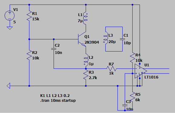

Ich wollte das System gerne nachbauen, jedoch nicht als Schachbrett,
sondern nur für ein einzelnes Feld (also ohne das Multiplexen von
Zeilen/Spalten, wie es im Patent beschrieben wird). Dann hätte ich unter
dem einen Feld also zwei Spulen, eine "Sendespule" und eine
"Empfangsspule". Leider findet man keine detaillierten Informationen
darüber, wie die Schaltung genau aufgebaut ist, geschweige denn, welche
Komponenten verbaut werden. Ich bin bei der Suche nach einem geeigneten
Aufbau über den sogenannten "Reinartz-Oszillator" gestolpert, der sich
für diesen Zweck eventuell anbietet:
https://www.nutsvolts.com/magazine/article/bipolar_transistor_cookbook_part_5
(Fig. 11)

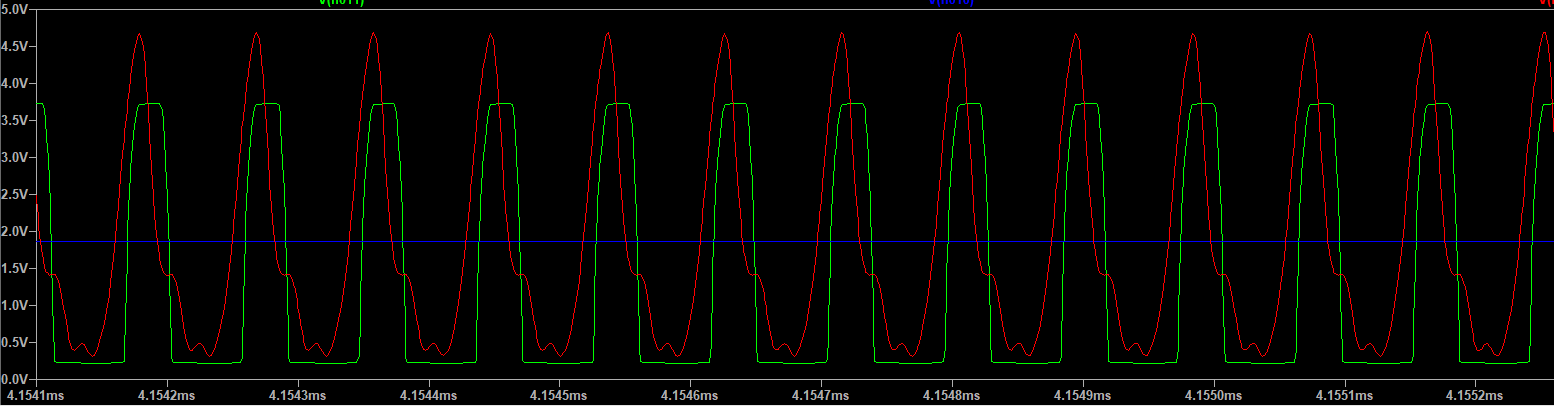

Dazu habe ich eine kleine Simulation in LTSpice zusammengebaut (siehe
Anhang). Grün das Signal nach dem Comparator LT1016, Rot das Signal vor
dem Komparator an der unteren Spule, Blau die Referenzspannung am
Comparator. Die Resonanzfrequenzen liegen je nach Wahl der Kapazität in
dem LC-Schwingkreis bei 2-10 MHz. Ich habe aber noch ein paar Fragen an
die Experten, die sich mit der Technik besser auskennen als ich:
1) Bin ich mit dem Reinartz-Oszillator überhaupt auf dem richtigen Weg,
oder kann man das eleganter lösen?
2) Ist der Kopplungsfaktor von 0.2 (habe ich einfach mal geschätzt) bei
den unterschiedlichen Luftspulen überhaupt realistisch?
3) Das System schwingt nur an, wenn es einen äußeren Impuls, wie z.B.
das Einschalten der Spannung zu Beginn gibt - es wäre in der Realität
natürlich gut, wenn das System von selbst zu schwingen beginnt, sobald
eine Kopplung zwischen dem LC-Schwingkreis und den anderen beiden Spulen
gibt - wie kann man das realisieren?
Würde mich freuen, wenn man mir hier weiterhelfen könnte!
Viele Grüße
Joachim

Ja das Prinzip ist an sich klar, es geht mir eher darum, ob die
Schaltung, die ich da nach ein bisschen Recherche zusammengebastelt
habe, für den Zweck geeignet ist oder ob es da bessere Schaltungen für
gibt.
Sicher geht das auch mit RFID, Reed oder was weiß ich, aber das ist
nicht das Ziel - es geht mir explizit um den Ansatz mit Schwingkreisen.

von Gunther M. (gunther_m)
ich hätte jetzt gar keine Schwingung bei der Ansteuerung erwartet.
Schliesslich will man ja den gekoppelten Schwingkreis frei schwingen
lassen.
Durch die induktiver Rückkopplung kann man dann die Frequenz dieses
Schwingkreises messen. Eine Stimmgabel wird ja auch nicht geschüttelt,
sondern angeschlagen.
Gunther

Danke Gunther für die Antwort, das sieht tatsächlich nach der Art von
Lösung aus, die ich suche - wobei die Schwingung hier natürlich recht
schnell abnimmt, wenn die Spulen noch einen Widerstand bekommen. Da
müsste man dann recht schnell die Frequenz messen. Oder gibt es eine
Möglichkeit, weiter Energie einzuspeisen, so dass die Amplitude konstant
bleibt?

Heißt das, ich könnte z.B. einen simplen Colpitts-Oszillator bauen und
der würde durch die bloße Anwesenheit eines LC-Schwingkreises messbar
und verlässlich verstimmt? Oder muss es hier eine spezielle Konstruktion
sein?
Wie gesagt, multiplexen muss noch nichtmal sein, mir reicht es, wenn ein
Versuchsaufbau erstmal für ein Feld funktioniert - Multiplexen macht das
ganze ja wieder komplizierter.

Also würde ich den Quartz durch einen Widerstand, eine Induktivität und
eine Kapazität in Serie ersetzen?
Würde sich in dem Fall denn die Frequenz groß ändern, wenn ein weiterer
LC Schwingkreis mit der Induktivität gekoppelt wird?
