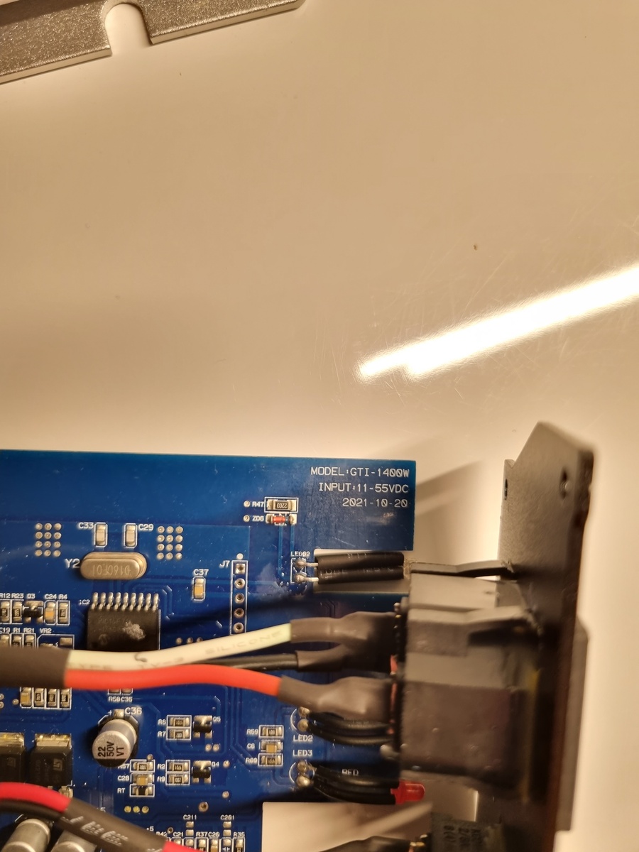

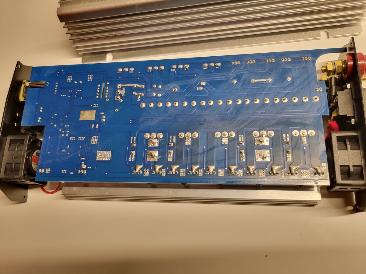

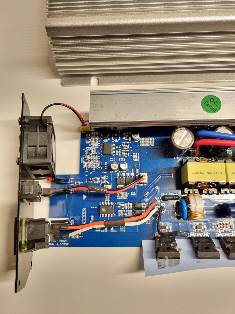

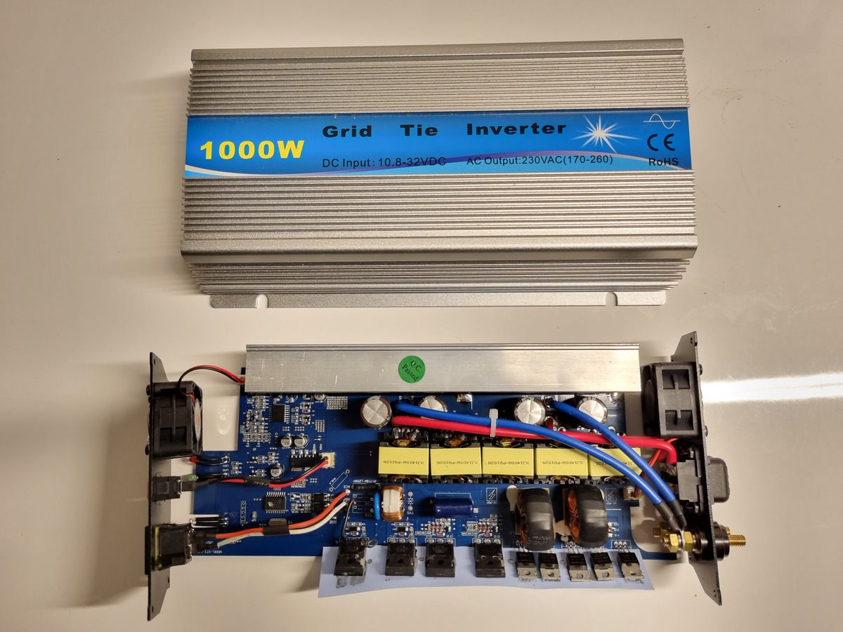

Beide sind vom Aufbau her identisch! Der 1000W hat die gleiche Platine
und die gleichen Komponenten verbaut wie der 1400W! Dies sieht man auch
deutlich an der Platine. Bei dem 1000W steht auf der Platine 1400W
aufgedruckt sowie auf den Transformatoren auch...

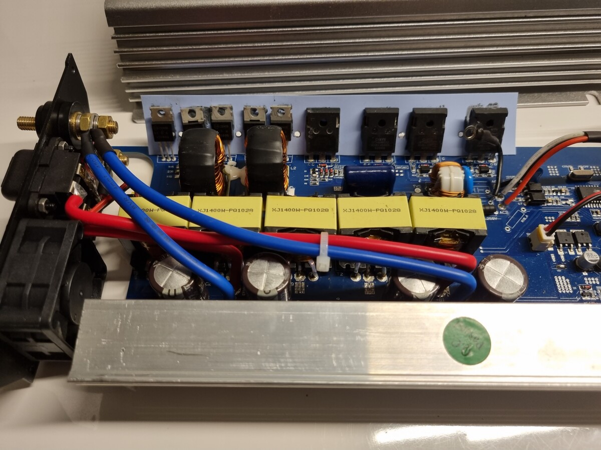

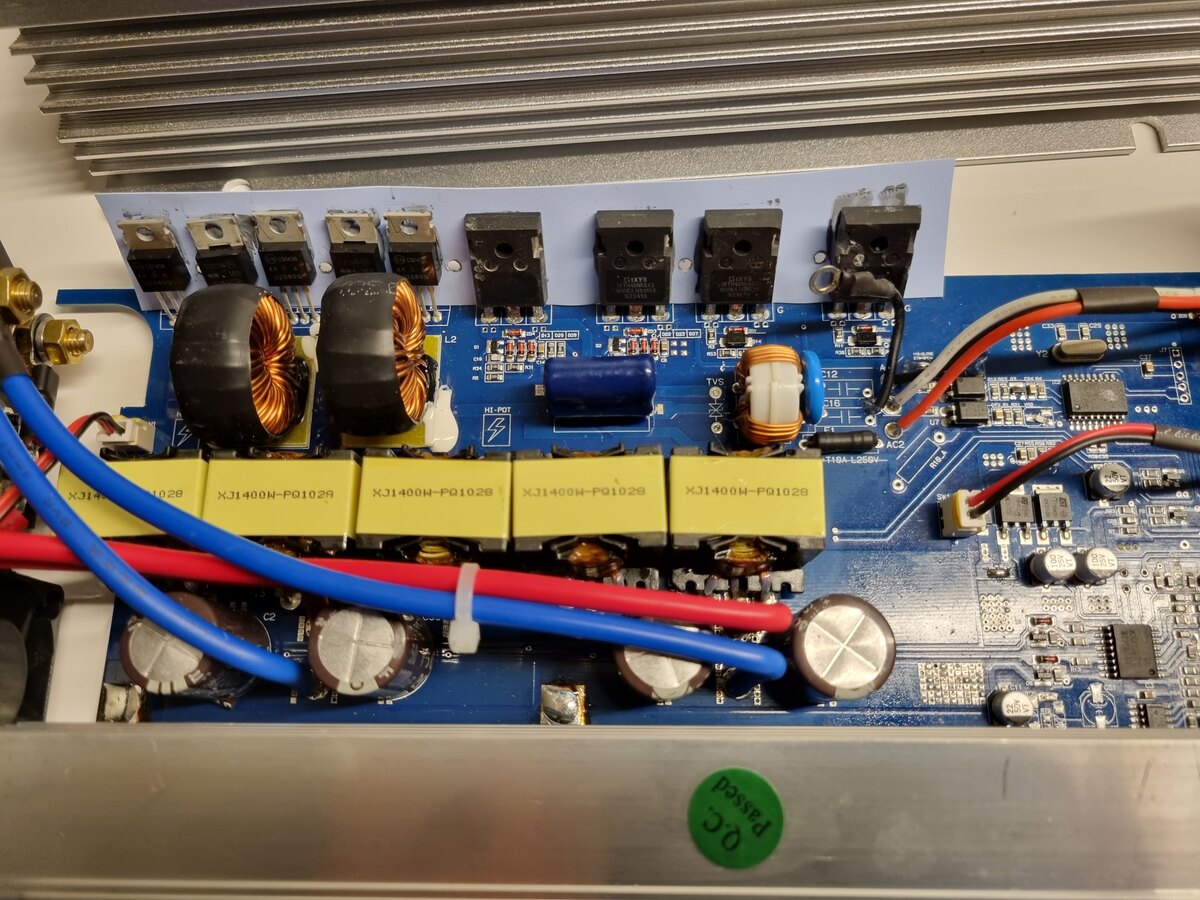

selbständige Schaltvorgänge ausgelöst! Finger weg davon! Im Eingang
sieht man auf dem Foto 4 Elkos davon haben die ersten drei angefangen zu
Gasen sieht man am gewölbten Deckel. Es sind no name 105° Chinakracher
mit 50V 2200uF. Bei dieser Umgebungstemperatur und dem hohen Ripple kein
Wunder das die Lebensdauer stark verkürzt ist.

von Peter D. (peda)
Markus R. schrieb:
> Im Eingang
Naja, 2,2mF/50V vertragen etwa 1,5A Ripple, also max 6A bei 4 Stück.
Bei 46A Laststrom ist das ein Witz.
Ekos werden sehr oft strommäßig unterdimensioniert. Es ist auch schwer
den Rippplestrom gleichmäßig auf mehrere Kondensatoren zu verteilen.
von Max M. (Gast)
Hängt sehr davon ab was man zu kaufen bereit ist:
4,5A
https://www.mouser.de/ProductDetail/United-Chemi-Con/EKZN500ELL222ML40S?qs=48xh8PjiJp7gZU0Eb9V9Ow%3D%3D
Oder auch 19A beim PEH220KJ4220QE4
Und da in Billigscheiß eben Billigscheiß verbaut wird, ist da der 105°C
Allgebrauchselko für 35cent drin statt der Low ESR, high ripple current,
long life 150°C Typ für 8€.
Und da an allen anderem eben auch gespart wurde und Kunden sowas kaufen
die nur auf den Preis schauen, bekommen die eben was sie wollten:
Etwas das zu billig ist um dann auch noch gut zu sein.
