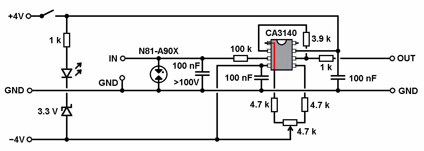

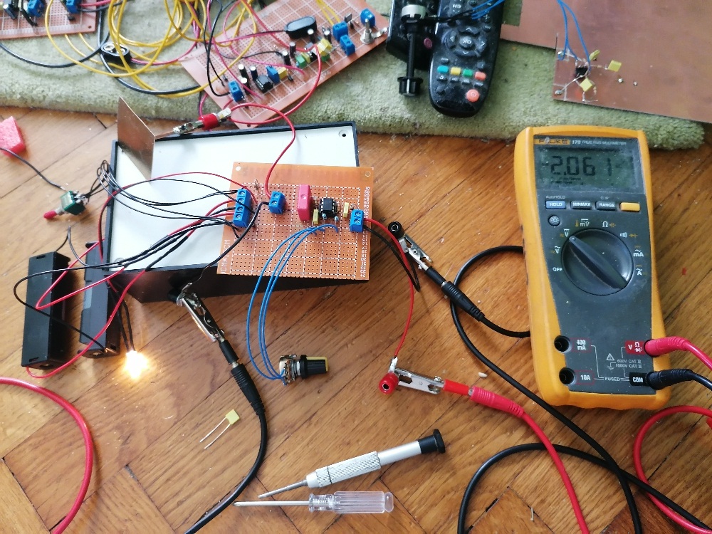

Ich mache einmal einen eigenen Beitrag auf. Es geht um den Bau eines Coulombmeters zum Nachweis/Messen von Ladungen.

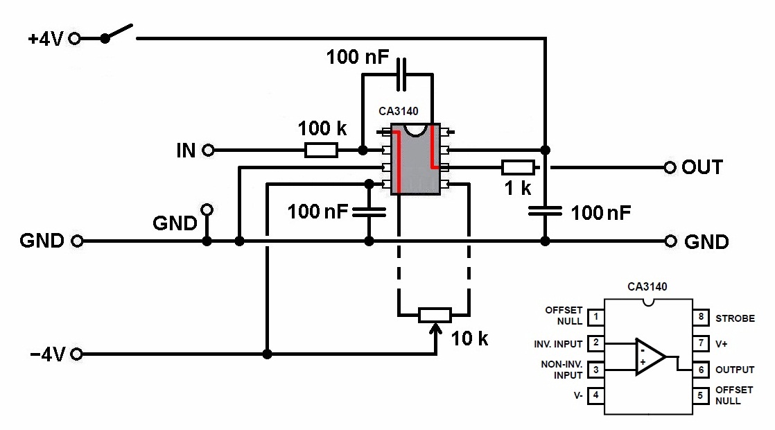

Bei meiner Recherche im Internet bin ich auf diese Seite hier gestoßen: http://www.dicks-website.eu/coulombmeter/enindex.htm

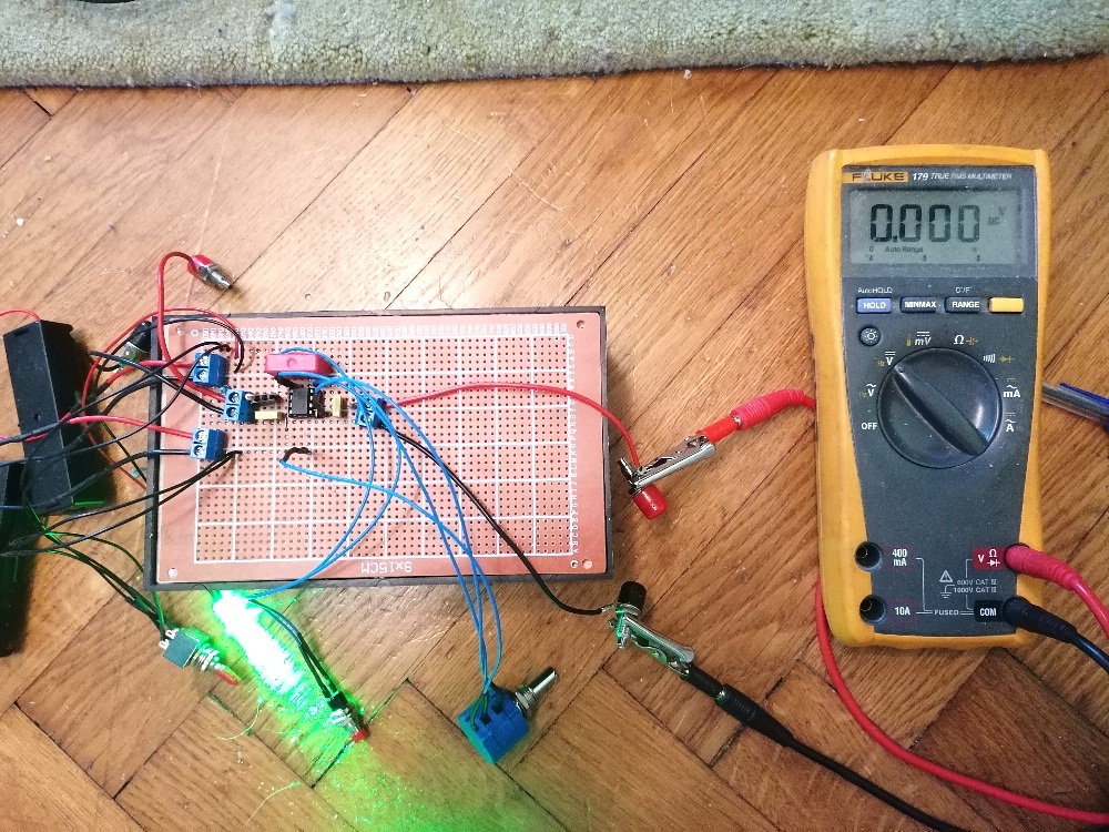

Den dort veröffentlichten Schaltplan habe ich nachgebaut, leider mit unbefriedigenden Ergebnis. Mein Coulombmeter hält einfach nicht die Ladung und driftet auch ohne aufgebrachte Ladung sehr schnell gegen die negative Spannungsversorgung. Bei -4V sind dies etwa -2.1V.
Kann mir jemand dieses Verhalten erklären? Normalerweise müsste ja der OPV durch seinen extrem hohen Eingangswiderstand die Ladung auf dem 100 nF Kondensator lange halten...
Laut Homepage sollte die Ausgangsspannung aber erst über Minuten um mV driften. Da ich aufgrund meines sehr starken Drifts auf mangelnde Isolation tippte, habe ich die Lötaugen um den Eingangspfad/Eingangskondensator herum entfernt. Dies führte zu keiner positiven Veränderung. Dann habe ich die Schaltung auf einer vollflächig kupferbeschichteten Platine gelötet mit dem IC verkehrt herum, also mit den Beinen nach oben und dann fliegend die anderen Bauteile damit verbunden. Auch dies fruchtete leider nicht.
Deshalb hier meine Frage, ob jemand von euch einen Tipp bzgl. der bereits vorhandenen Schaltung für mich hat bzw. einen komplett neuen Schaltvorschlag. Messen möchte ich Ladungen bis etwa +/- 200 nC, mehr geht aber natürlich auch.

Dergute W. schrieb:
Weiss nicht ob/wieviel es bringt, aber ich hab' im Hinterkopf, dass man bei sowas einen "Ring" aus Kupferleiterbahn um den gesamten Eingangsbereich legen sollte,
Guard!
der auf dem Ausgangspotential des OpAmp liegt.
Sorry das ich da mal wieder korrigere: Ein Couloumbmeter/Columbmeter im elektronischen Sinn ist allerdings ein Messgerät, das die geflossene Ladung Coulomb, also "As" im Sinne von Amperesekunden misst.
Das was Du möchtest ist doch aber eher ein Elektrometer, also ein verlustfreies (zumindest extrem hochohmiges) Voltmeter.
Der CA3140 (leider sehr alt) sollte bei Dir eher ein AD515 (alt) oder einer der Nachfolgetypen von TI, Analog.com etc werden.
Dann klappt das auch, dead_bug bzw. Manhattan Style ist sehr geeignet.
Ich verwende Teflon Stützpunkte, weil das Ganze am Ende etwas professionell aussehen soll -- ist aber kein Muss da Teflonpunkte zu nehmen.
Hartpapier wie bei dir: vergiss es bitte ganz schnell, das ist zu niederohmig.
Vielen Dank einmal für die zahlreichen und sehr konstruktiven Beiträge...

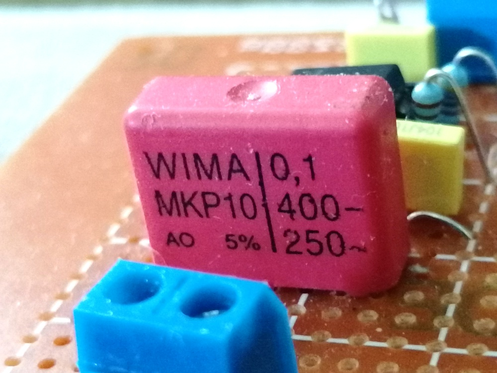

Zur Wahl des Kondensators: Bei meinem Lochrasteraufbau habe ich einen WIMA MKP10 verwendet, der müsste eigentlich aus Polypropylen sein oder?

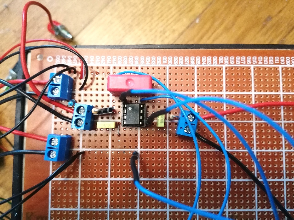

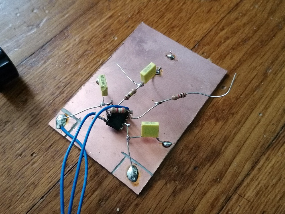

Dead Bug Aufbau habe ich auch schon probiert eigentlich mit dem selben Resultat des sehr schnellen Drifts gegen die negative Versorgung.

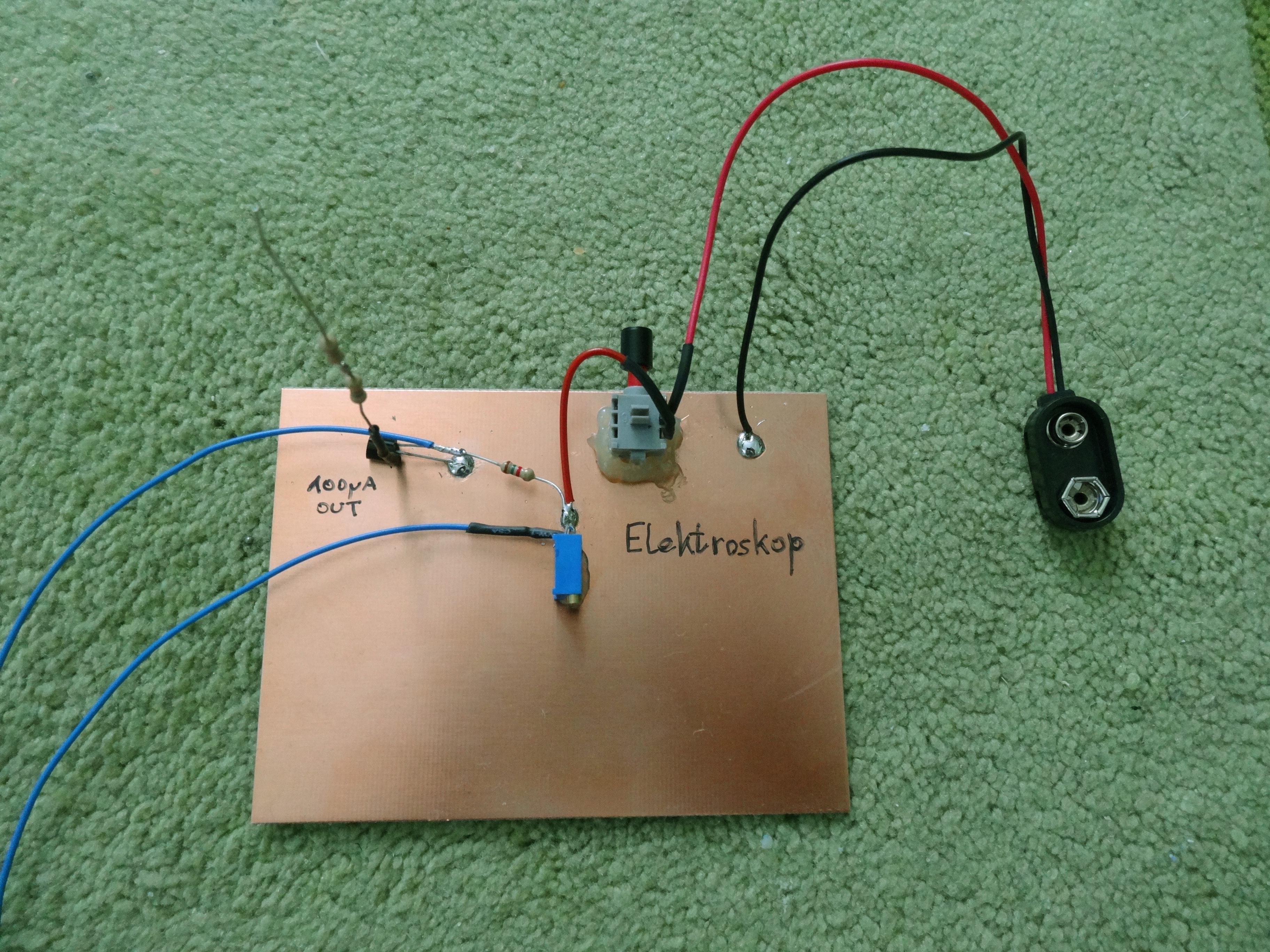

Habe es gestern auch mit einer Elektrometerschaltung probiert, indem ich diese um einen Kondensator ergänzt habe. Funktioniert auch nicht. Nur in der originalen Variante reagiert es auf elektrostatisch geladenen Körper mit einem heftigen Ausschlag. Dauerhaft Ladungen anzeigen tut es wie gesagt auch mit einem Kondensator am Eingang nicht...
Ein funktionierendes "Coulombmeter" wäre halt eine schöne Ergänzung zu meinem Coulombgesetz-Versuch.

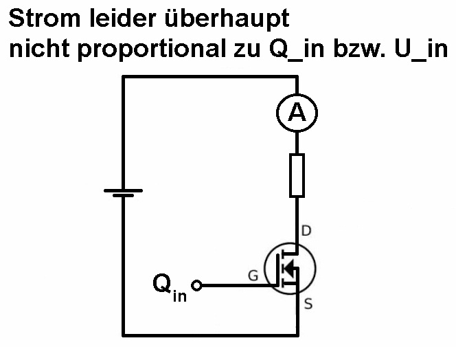

Ich habe auch noch mit einem Mosfet herumexperimentiert, dessen Gate ich eben mit der zu messenden Ladung beaufschlage und dann den Drain-Strom messe. Die Ladung hält er eigentlich sehr gut nur ist die Stromstärke leider alles andere als direkt proportional zur aufgebrachten Ladung. Ich dachte mir eben, den Mosfet im linearen Bereich zu betreiben, wo ja I proportional zu U bzw. Q am Gate sein sollte...
Der Dead-Bug-Aufbau der Schaltung mit dem OPV funktioniert leider nicht besser als jener auf Lötrasterplatine.
Hat vielleicht jemand von euch noch eine Idee, woran ich bei der OPV-Schaltung feilen kann bzw. kennt einen komplett anderen Ansatz zur Messung der Ladung? Danke im voraus...
Imho kann die Schaltung garnicht funktionieren. Durch den unvermeidlichen Offsetstrom am Eingang des OPV lädt sich die Eingangskapazität auf, so dass die Ausgangsspannung gegen eine Rail läuft. Kannst du nicht einen invertierenden Integrierer verwenden?
Die Gatekapazitaet eines Mosfet wuerde ich nicht grad so messen wollen. Da gibr es dann auch noch die Miller Kapazitaet, die spielt dynamische Streiche. Man koennte denn Strom kalibrieren, aber mit der Temperatur laeuft er weg.

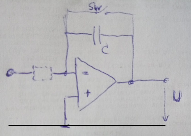

hm, die Ladung soll doch bestimmt in eine messbare Spannung umgesetzt werden - ?
Wie wäre es mit einem 'Ladungsverstärker' ?
(Prinzip-)Plan -> Bild oben:
Der Kondensator C 'übernimmt' die Ladung, die über den Eingang 'hineinfliesst'. der Eingang bzw die linke 'Platte' des Cs bleibt auf Massepotential. Die Ausgangs-Spg U = -Q/C.
Der gestrichelte Widerstand dient nur zum Schutz des OP's, für den Fall, dass die 'Ladungsquelle' recht niederohmig ist :-) Über den Schalter/Taster kann man den C für eine neue Messung entladen.
Der CA3140 lässt sich mit seinen hochohmigen Eingängen dafür bestimmt gut verwenden. (Achtung - pos- + neg. Betriebs-Spng nötig)
wolfi0
...kann auch erweitert werden: Nach dem OpV einen Komparator, den Schalter durch einen Entlade-Fet ersetzen, der vom Komparator getriggert wird. Die Anzahl der (gezählten) Entladepulse ist proportional zur Ladung. Jetzt geht das auch für die richtige Coulomb-Messung (Ah): Den Eingang an einen Shunt für die Strommessung.

@Guido und Wolfgang: Danke für den Schaltungsvorschlag, ihr meint ja beide dasselbe. Den invertierenden Integrierer habe ich jetzt schnell einmal aufgebaut und getestet. Problem: Hier driftet mir der Ausgang hin zur positiven Spannungsversorgung weg. Die offset-Einstellung übers Poti habe ich dann abgehängt, weil eine Einstellung auf 0 durch den starken Drift damit nicht möglich war.
Das ist aber irgendwie auch verständlich, denn auch die input-offset-voltage wird ja integriert und wenn die dauerhaft anliegt, dann zischt mir der Ausgang eben in eine Richtung fort.
Wenn ich den Eingang zum Beispiel mit der postitiven Spannungsversorgung (waren 6V) verbinde, springt mir wie zu erwarten ist der Ausgang auf -6V. Um dann nach einigen Sekunden wieder zu wandern in Richtung +6V.
Die Lochrasterplatte ist absolut ungeeignet!
Schau Dir mal (Innen-) Bilder von Elektrometer-Verstärkern an. Da gibt es große Abstände zwischen den Bauteilen und der Eingang ist in Luft verdrahtet oder auf möglichst wenig Teflonstützen gelegt. Außerdem muß die Elektronik mit Alkohol gewaschen und getrocknet werden. Jeder Fingerabdruck macht Ärger. Alles in eine Blechschachtel zur Abschirmung. Der CA3140 wird am unteren Limit betrieben (war für ± 15 V ausgelegt), wenigstens zwei 9-V-Batterien verwenden.
Mit einem richtig gebauten Elektrometer-Verstärker kann man sogar Triboelektrizität nachweisen, die beim einfachen Verbiegen von Koaxkabeln auftreten kann.
@Werner: Danke für deine mit Sicherheit berechtigten Einwände. Aber der Drift etwa beim Integrierer ist ja der Schaltung geschuldet etwa eben durch die Input-offset-voltage oder?
Von daher wäre ich ja mit dieser Schaltung sowieso am Holzweg...
Die Schaltung ist eine Grundschaltung. Die Drift ist aber der fehlenden oder falsch dimensionierten Kompensation geschuldet. In den Datenblättern und Apps gibt es viele Beispiele. Integratoren kann man auf minimale Drift abgleichen (mV/h out). Bei FID-Verstärkern hatte man das schon vor 50 Jahren im Griff. Der CA3140 kann aber auch eine Macke haben, kommt vor.
Das hat mir keine Ruhe gelassen und ich habe dann anstelle des CA3140 einmal einen AD820 ausprobiert und siehe da, damit klappt es um Welten besser.
Der Drift beträgt jetzt nur ca. 0.5 mV/s. Damit könnte ich völlig leben, denn ich brauche für die Messung ja nur wenige Sekunden. Wenn ich das Potentiometer für den offset wieder anlöte kann ich eventuell den Drift noch reduzieren.
Ein erster Test mit der geladenen Kugel verlief auch vielversprechend. Werde morgen noch einen Taster zum Entladen des Kondensators einlöten und dann eine Messreihe starten.
Eine Frage habe ich noch zur quantitativen Erfassung der Ladung: Die Ausgangsspannung bei dieser Integriererschaltung ist U = Q/C oder?
Vielen Dank für den Hinweis, Werner. Die C3140 habe ich über ebay unlängst gekauft. Vielleicht/scheinbar haben die einen Schaden oder sind wie nicht so selten fake...

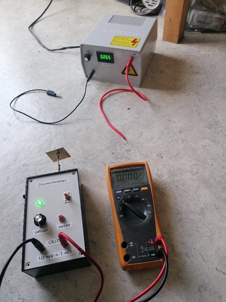

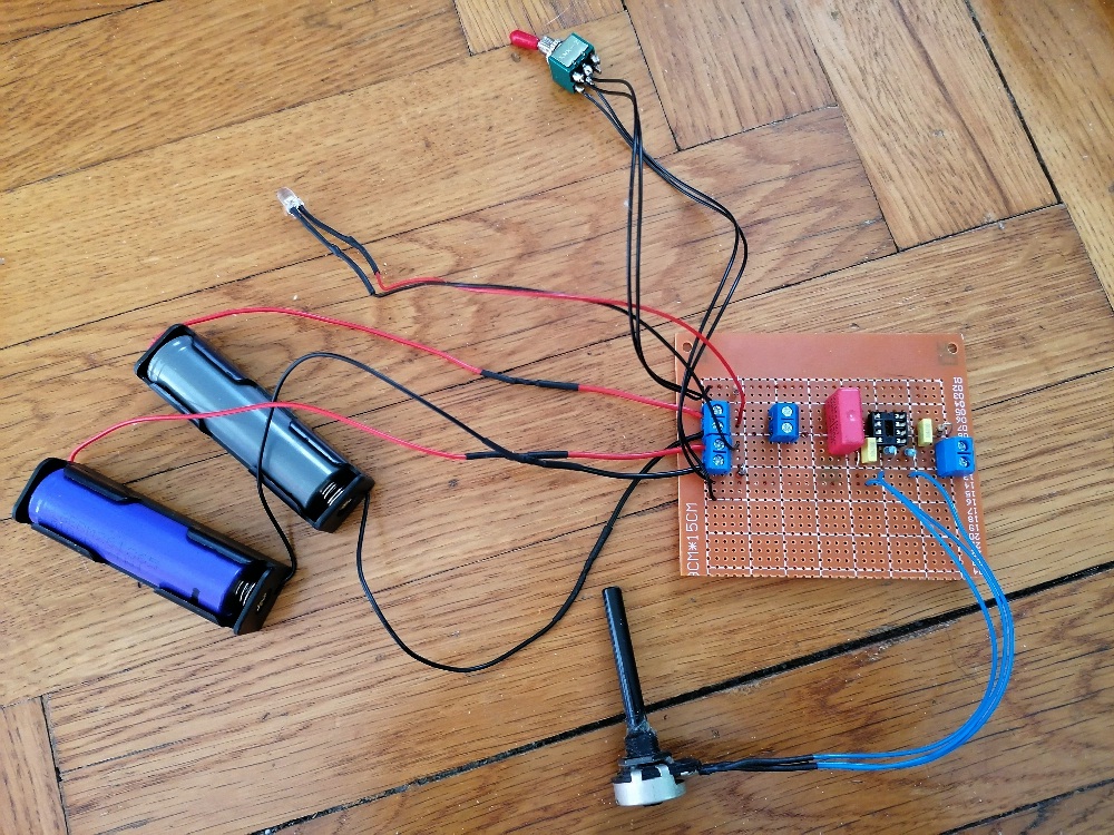

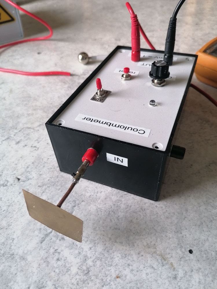

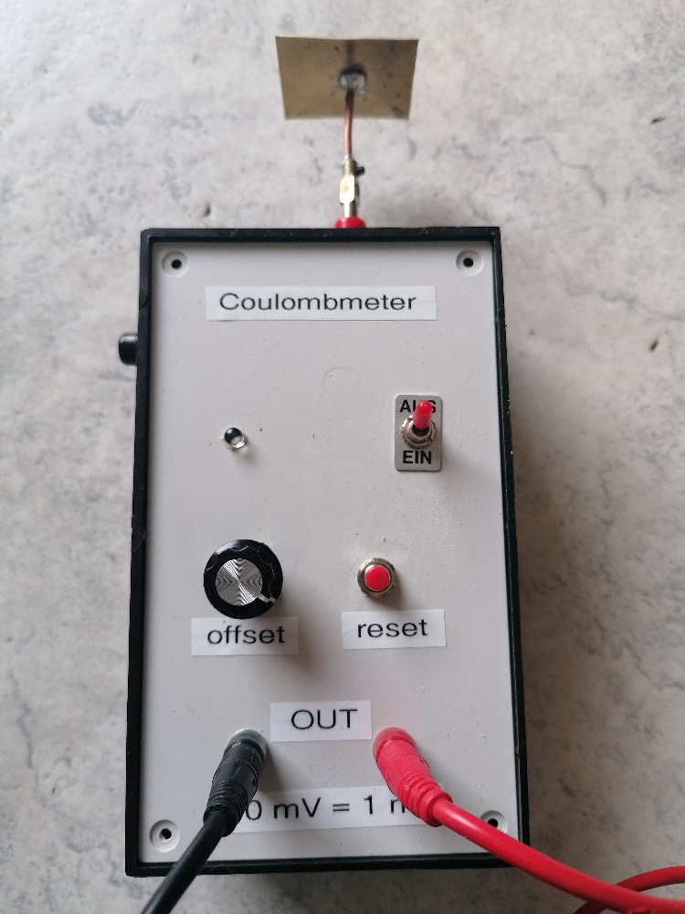

So, hier nun der finale Aufbau, welcher auch zufriedenstellend funktioniert. Wie sich herausstellte, war die Spannungsversorgung für den stärkeren Drift verantwortlich. Ich verwendete nämlich zwei Steckerschaltnetzteile. Mit zwei 18650 Liion-Akkus ist der Drift nochmals deutlich geringer (ca. 1 mV pro Minute).

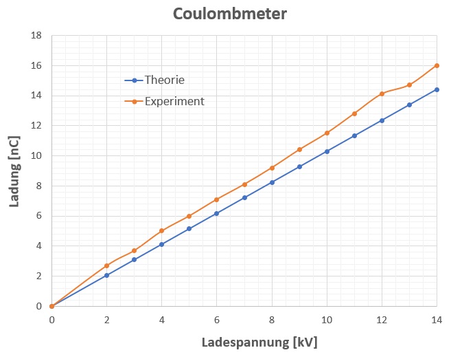

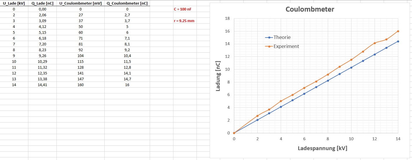

Mit dem nun funktionierenden Coulombmeter konnte ich eine Messreihe durchführen. Hierfür lade ich die Kugelelektrode mittels HV-Netzteil auf eine Spannung U auf und bestimme dann mit dem Coulombmeter die Ladung Q. So kann ich sehr gut Theorie (Q = 4Piepsilon_0rU) und Experiment gegenüberstellen. Fazit: Die Werte stimmen eigentlich recht gut überein. Mein Coulombmeter zeigt nur systematisch etwas zu viel an. 10 mV angezeigte Spannung entsprechen bei meinem Aufbau einer Ladung von 1 nC.
Ich möchte mich für die vielen wertvollen Tipps und Ratschläge bedanken, sie haben mir sehr geholfen...

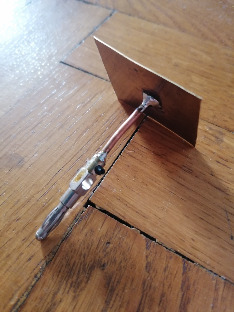

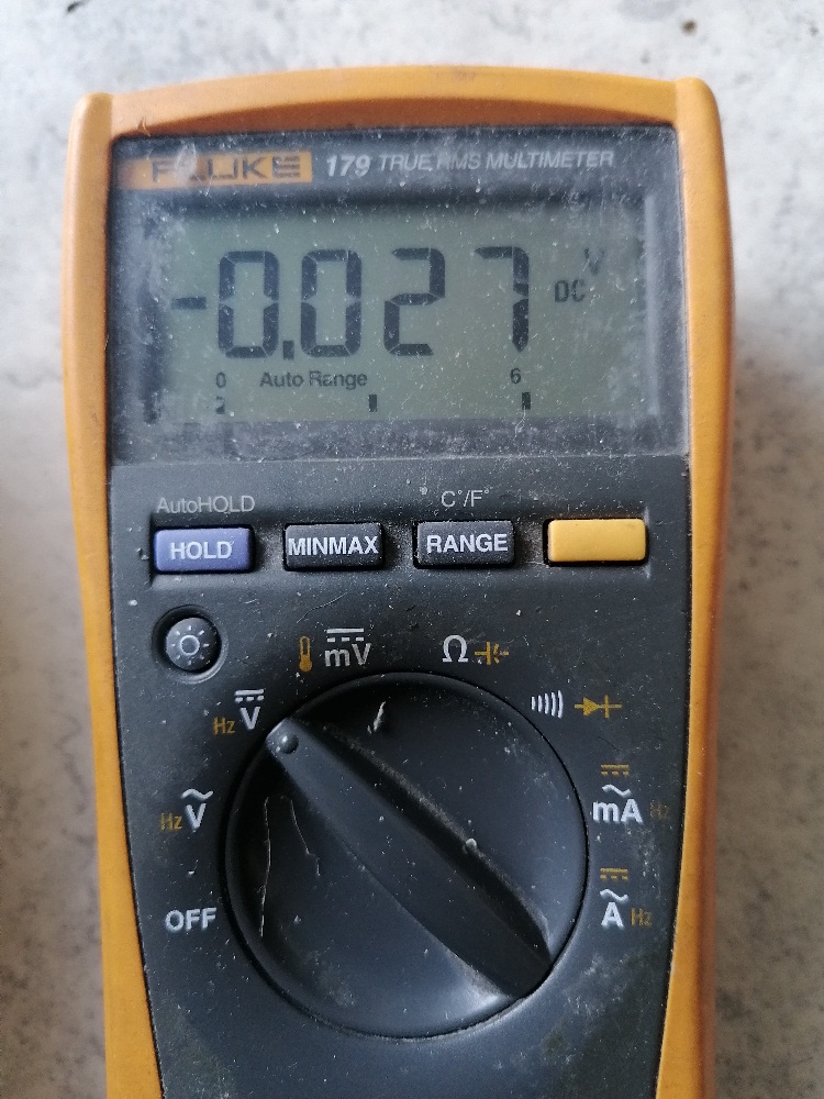

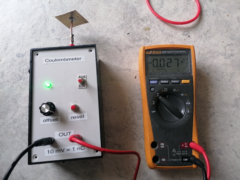

Um das Thema hier abzuschließen zeige ich euch das fertige Gerät. Ich habe auch noch eine Messung gemacht. Bei 2650 V Ladespannung zeigte das Coulombmeter eine Spannung von 27 mV = 2.7 nC an.
Laut Theorie müssten Q = 2.73 nC auf der Kugelelektrode gewesen sein. Also fast perfekte Übereinstimmung ;-)
Es ist schön zu lesen, das es ein Erfolgserlebnis gibt. Eine Ergänzung hätte ich noch.Die angezeigte Spannung am Multimeter sollte noch besser aufgelöst werden können, wenn einfach der Messbereich von Volt / DC auf mV / DC umgeschaltet wird ( Bild Coulombmeter_73 ). Die 0.027 V können genauer dann auch 26,8 mV sein, oder auch 27,2 mV entsprechen.
