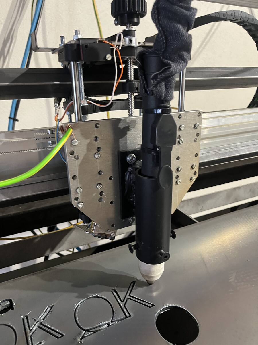

Hallo ich brächte mal eure Hilfe hab mir eine cnc Plasmaschneider anlage gebaut mit estlcam mein Problem ist das beim schneiden bei einen Schriftzug z.b aba den 3 Buchstaben ca mir einen Usb Fehler anzeig.. 1 Stück schneiden funktioniert ohne Probleme! habe eine Stamos 125 CNC Plasmaschneider es ist alles geerdet und kabel sind alle geschirmt Hat irgendjemand auch dasselbe Problem und kann mir Tipps geben?

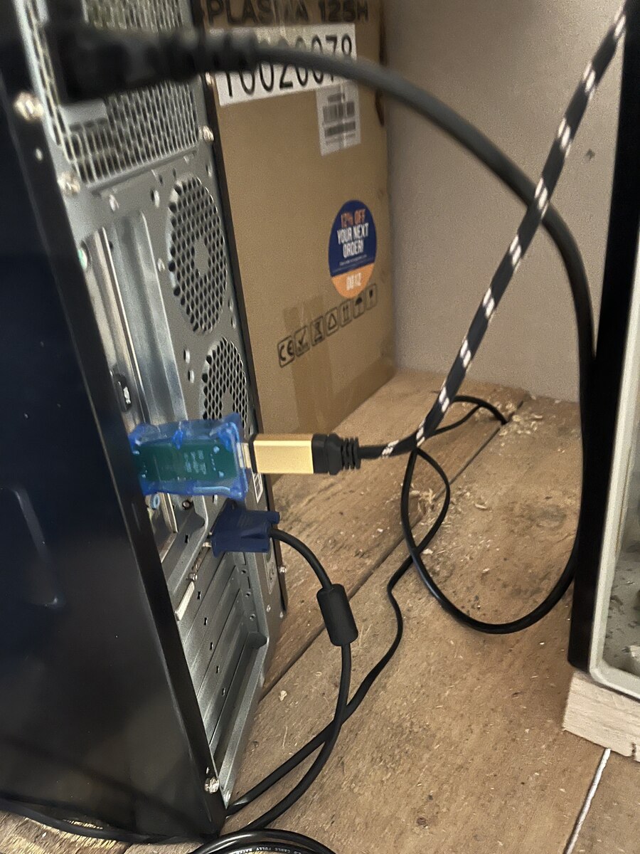

Plasma macht extreme Störungen. Korrekte Erdung mit großem Querschnitt, hochwertige, doppelt geschirmte USB Kabel, möglichst kurz, separat von anderen Kabeln verlegen. PC mit am Sternpunkt Erden.
Ein USB Isolator wird ggf. Dein Problem lösen. Basieren fast alle auf den ADUM3160 von TI. Ebay ist voll damit.

Ok danke für die Infos ich werde jetz mal versuchen den querschnitt der Erdung zu erhöhen und die Kabel so kurz als möglich machen und habe den usb isolator bestellt hoffentlich mit Erfolg
Habe jetz den usb Isolator dazwischen geschlossen und ein neues geschirmtes sehr kurzes usb Kabel angschlossen habe jede geschirmte Motorleitung gekürzt auf ca 2 Meter habe den Querschnitt der erdungskabel erhöht und es kommt der usb Fehler noch häufiger wie vohrer hat noch irgendjemand eine idee woran das noch liegen könnt? Hat wer Erfahrungen mit dem Stamos Plasmaschneider 125 cnc gach sollt ich einen Hochwertigeren Plasmaschneider kaufen 🤷♂️

Mario, kannst Du genauer eingrenzen, wann die Störungen auftreten?

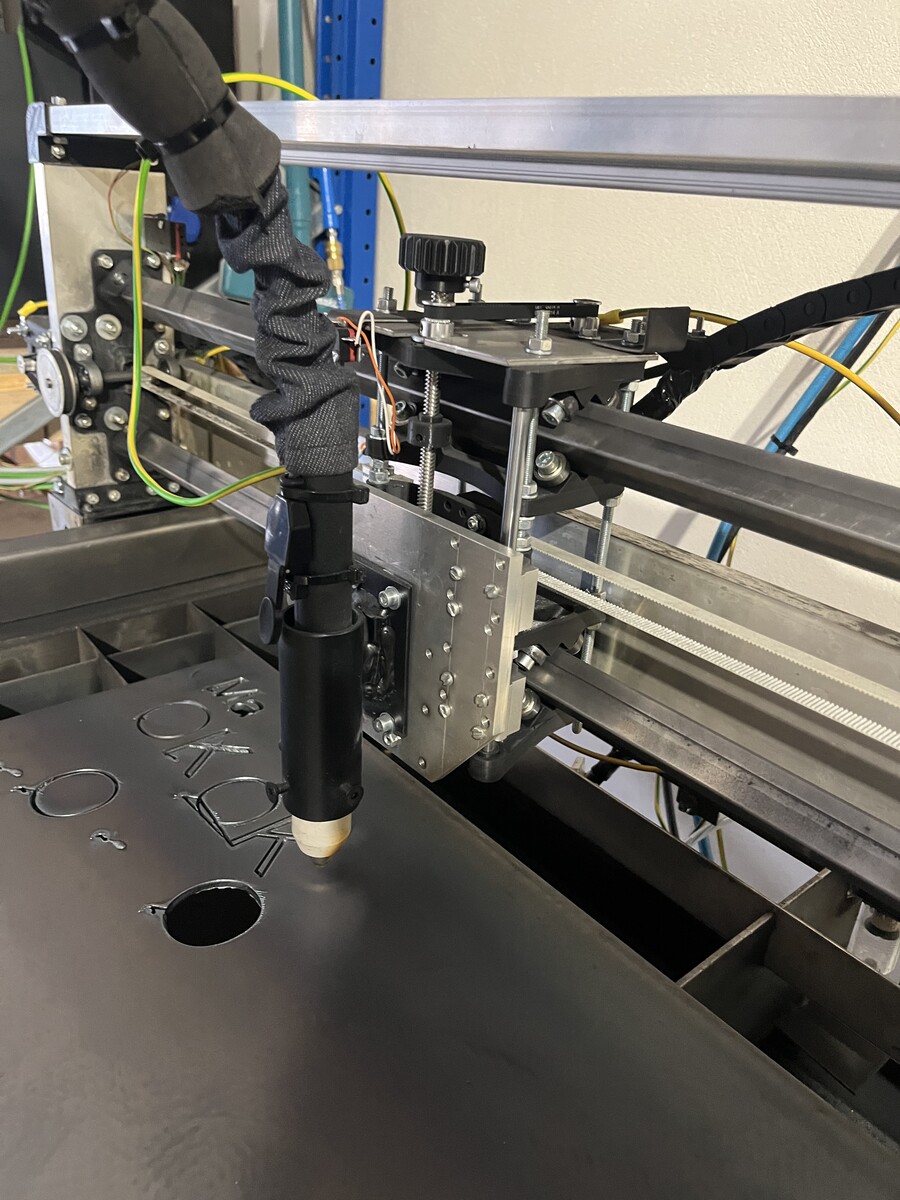

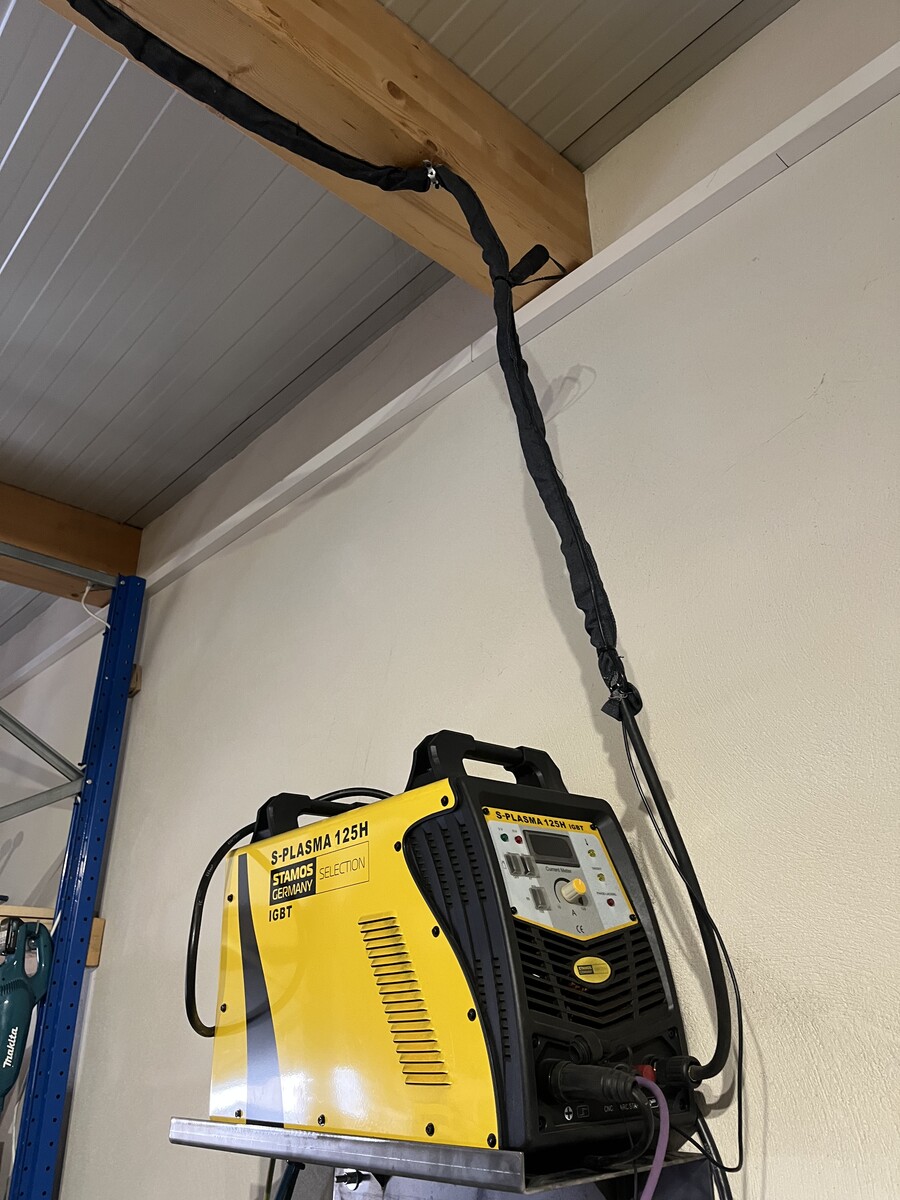

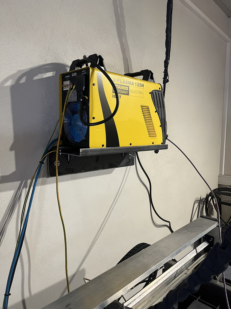

Wenn das beim Zünden auftritt: Der Schneider hat Pilotzündung - aber offenbar außerhalb der Düse, was für erhebliche Störungen sorgt. Ganz generell sind diese üblichen Chinabilligköpfe nicht wirklich gut, die Schnittbilder mehr als bescheiden, Breite und Konstanz auch. Man trennt damit halt irgendwie Material - mehr nicht.
Abhilfe schafft hier auf jeden Fall ein Kopf mit -> interner <- Pilotzündung, so wie er bei Hypertherm oder auch Trafimet zu finden ist. Hier werkelt ein (allerdings stark umgebauter) Trafimet PT25/PT45-Handschneider mit wirklich hervorragendem Schnittbild und Strahlbreite von 0,4mm. Steht einem Laser bei Dünnblech nicht nach - bei Dickblech ist er sowieso überlegen (energetisch und von der Geschwindigkeit her).
Wenn der Plasmabogen brennt, sind die Störungen üblicherwiese minimal - es "passiert" ja auch nichts mehr (keine Spannungs-/Stromspritzen, sieht man auch schön bei Mitschnitten von U/I oder im Spektrum).
P.S.: ich hoffe, Du schneidest in/auf Wasser !?

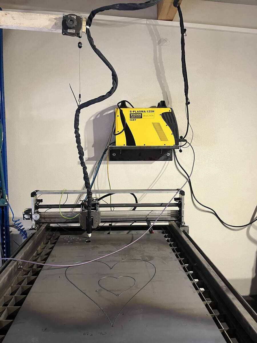

Der Fehler tritt jedesmal beim Zünden auf währendem schneiden ist er noch nie aufgetreten! Ja stamos 125 CNC mit Pilotzündung! Zurzeit schneide ich noch ohne wasser aba das becken Unterhalb ist Gedacht für wasser wollte es aba erst füllen wenn es ordentlich läuft
Das bestätigt meine Vermutung/Beobachtungen/Messungen ;-)
Wie schon geschrieben, würde ich den Kopf durch einen mit innenliegender Pilotzündung ersetzen.
Die Trafimetköpfe haben so etwas integriert, ich weiss aber nicht, inwiefern Du da die Elektronik in Deinem ändern musst:
http://www.borte.com.cn/images/upload/Image/plasma%20cutting/Trafimet/S45/S45%20DRAWING.jpg
Das rote zusätzliche Kabel (BX0130) im Kopf ist meiner Erinnerung nach (ist schon 10 Jahre her, seitdem läuft das Ding einwandfrei unter LinuxCNC) genau für diese innere Pilotzündung gedacht und legt die äußere Düse auf Plus - bis der Bogen zwischen Elektrode und Düsenkörper zündet. Dann wird einfach nur abgeschaltet. Hat eben den großen Vorteil, dass der ganze HF-Kram schön im Metallgehäuse verbleibt :-)
Die beiden kleinen Kabel (BX0138) sind nur eine Sicherheitseinrichtung und stellen durch kleine Federstifte und Durchgang sicher, dass die Düsenkappe auch richtig angeschraubt ist.

P.S.: noch vergessen - mein Plasmaschneider ist ein "Welbach Trexus 50" - den gibt's aber schon lange nicht mehr. Leider, denn der ist wirklich gut aufgebaut und lässt sich mit etwas Reverse engineering gut modifizieren ;-)
Ok danke für die Info werde am Wochenende den brenner mal zerlegen und schauen ob ich da was ändern kann!

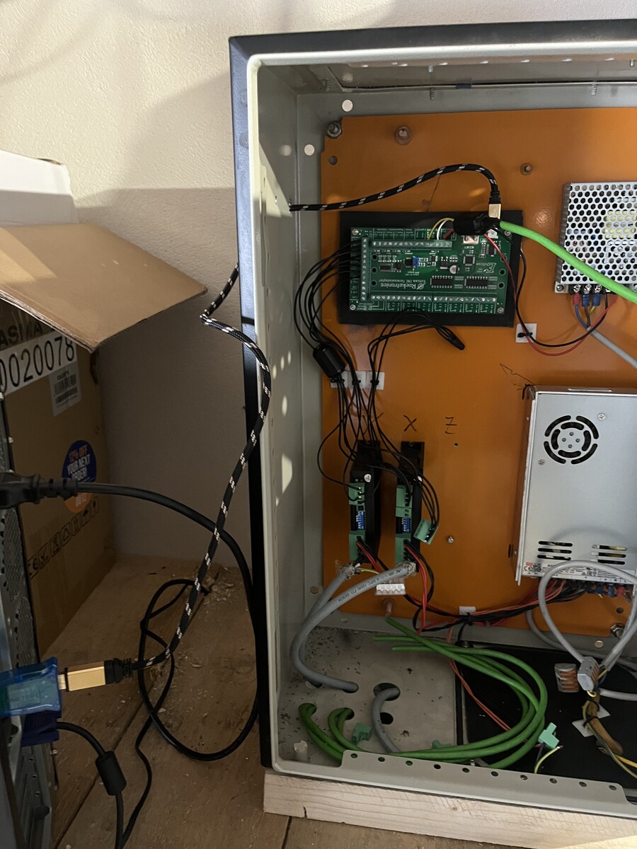

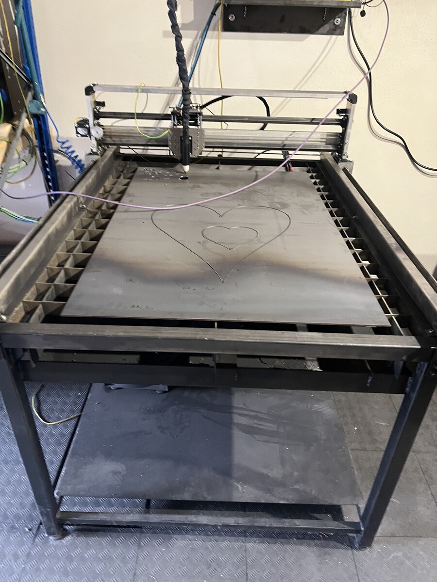

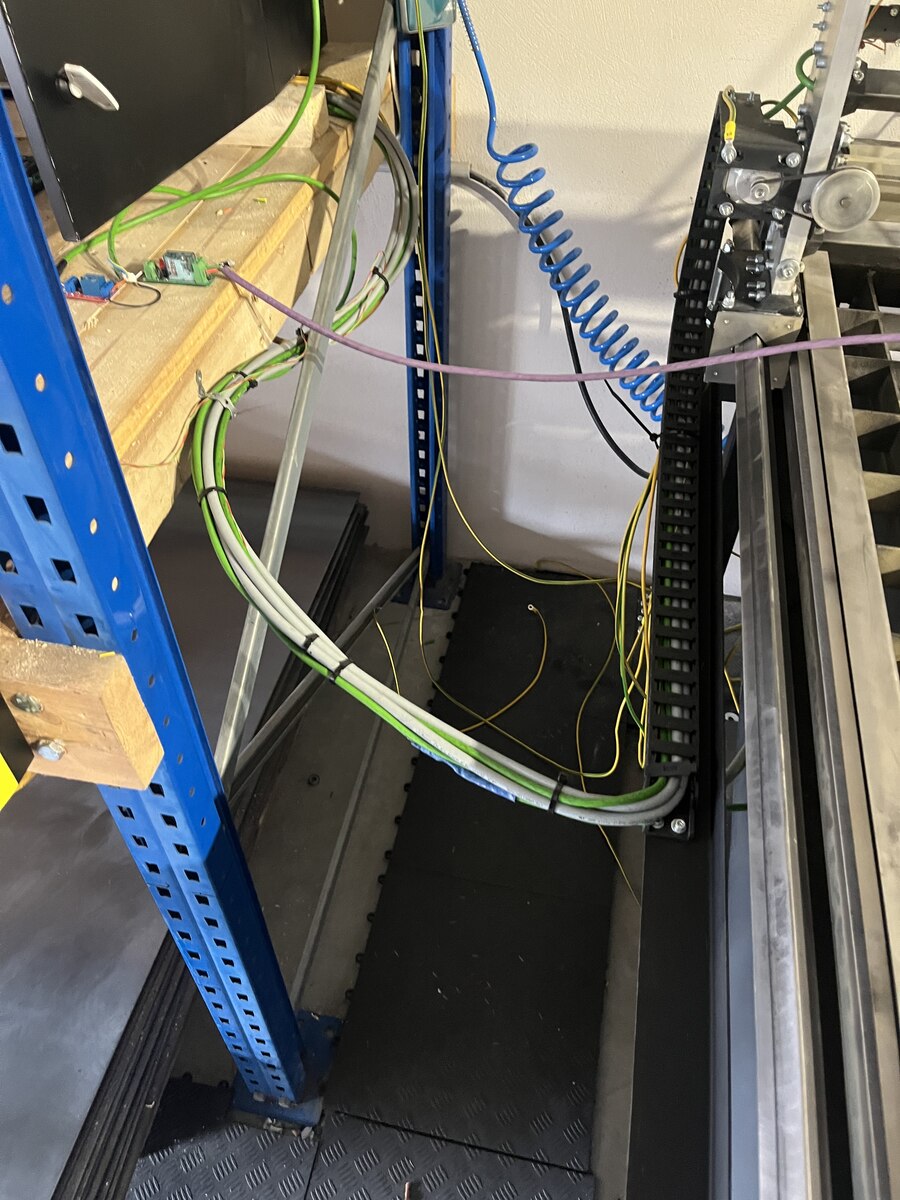

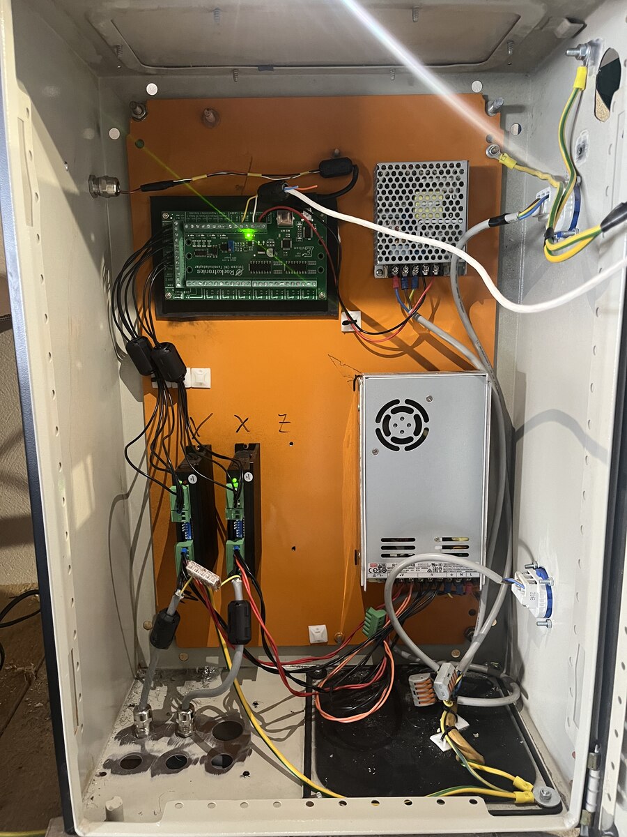

Hier die Fotos von meiner Anlage es sind zurzeit nur 2 Motoren x und y Achse angeschlossen weil wir die Fehlerquelle minimieren wollten falls es an den Motoren gelegen wäre auch die endschalter sind noch nicht angeschlossen und die Erdungskabel bis zum potenzialausgleich nur proffesoirisch verlegt!
Schrittmotortreibern DM542EU
Schrittmotoren NEMA23
EstlCAM Klemmenadapter
und 1x 48V, 1x 24V Netzteil
EMI mässig eine Horroshow. Schirme gehören vollflächig bei Schaltschrankeintritt aufgelegt, HF dichte Verschraubungen und Dichtflächen inkl. Der Stahlschrank bringt nix, wenn nicht alle Wege für HF versperrt sind.
Der DC GND der ESTL Steuerung (ein Arduino mit ZusatzHW) scheint nicht geerdet zu sein, der Arduino hängt eigentlich ungeschirmt in einem HF offenen Blechgehäuse in das Leitungen alle Störungen tragen.
Kein Netzfilter nach draussen, alle Leitungen als wirre Luftschlangen verlegt.
Das Kabel zum Brenner ist ungeschirmt? Prima Antenne. Die massive Erdung zum PC Gehäuse kann ich auch nicht sehen.
Also: Mach den Schaltschrank HF dicht. Alle Leitungen die rein und rausgehen (auch USB) sind entweder geschirmt, mit vollflächig aufgelegtem Schirm am Gehäuseeintritt (dafür muss man den Kabelmantel aufschlitzen), laufen über Filter oder werden mit Klappferitt versehen. Idealerweise ergänzen sich mehrere Maßnahmen.

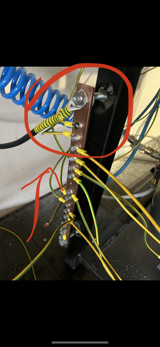

Das Kabel zum Brenner schirmen, so weit es geht und Schirm auf PE auflegen. Mit dicker Erdung meinte ich eigentlich was im Bereich 10-16mm².

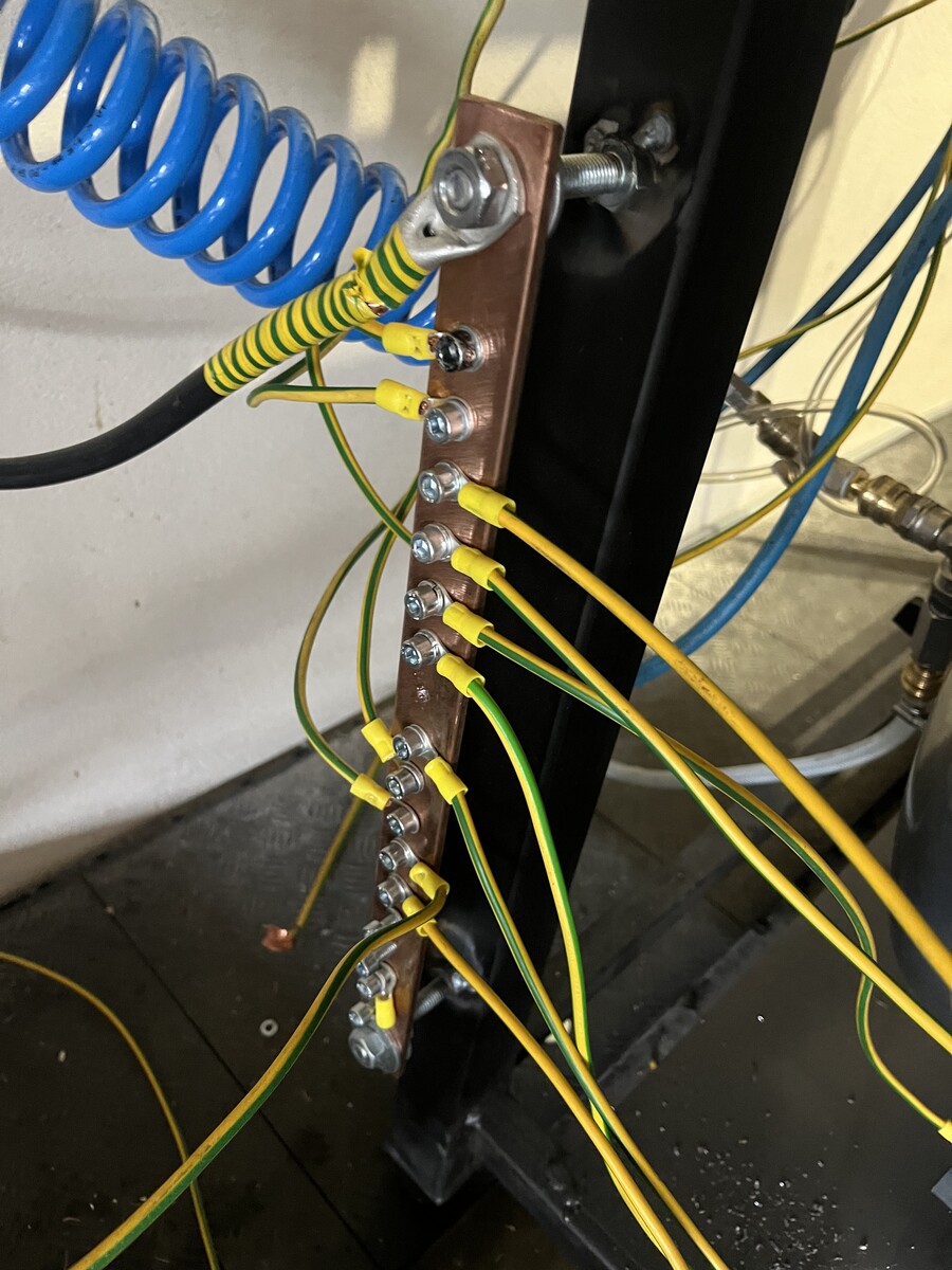

Also reicht es nicht wenn so wie am Bild ersichtlich ein 16mm2 erdungskabel zum kupferband gehn und dann mit 6mm2 zu den Teilen soll ich auch vom Kupferband weg mit 10 mm2??

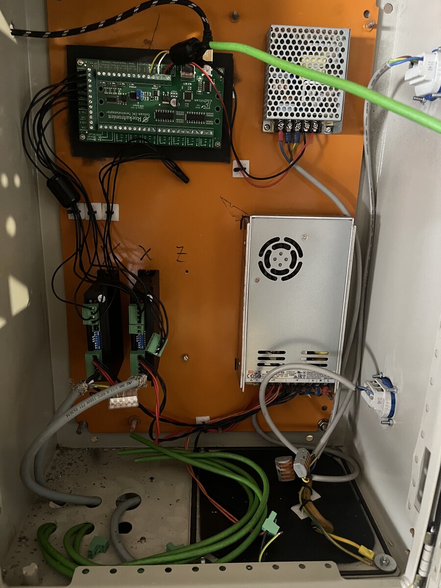

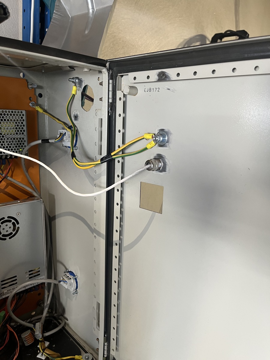

Ich habe jetz den kasten aus meiner Sicht HF dicht gemacht oda sehn sie noch etwas was ich machen sollte? Habe jetz ein paar Teile schneiden probiert funktioniert aba sobald ich einen schriftzug machen will kommt der usb Fehler wieder bei 2 oda 3 Buchstaben hast du noch eine idee was ich noch machen kann ? Wie meinst du soll ich den brenner erden??
Das mit dem brenner und der innenliegenden Pilotzündungung muss ich noch probiern bzw schaun ob ich das zusammenbringe
Mit riesigen Löchern, keiner vollflächigen HF Türdichtung, die Schirme NICHT vollflächig direkt am Eintritt mit Gehäuse verbunden, sondern über lange Drähte und Klemmen.
Es gibt auch keinen Erdungssternpunkt, sondern 'Serienerdung' von Punkt zu punkt zu punkt über Stahlblech. Keinen Netzfilter direkt am Eingang, das Brennerkabel wird weiterhin ungeschirm sein. Eigentlich hast Du nix umgesetzt was ich gesagt habe und Du verstehst auch HF und Schirmung überhaupt nicht. Nein, das ist nur marginal verbessert und deswegen hast Du auch nur marginale Verbesserungen.

Frei rumfliegende Wago-Klemmen sind auch nicht wirklich nach den Regeln der Kunst. Da würde ich wenigstens eine Verteilerdose setzen. Platz genug ist ja.

Stell Dir HF als Lärm vor und den Schaltschrank als Raum. Nun stellst Du eine Lärmschutzwand in den Raum, links und rechts davon klaffen Löcher. Und Lärmschutzfester, die aber einen Spalt offenstehen (Türdichtung)
Wie laut wird es nach all den Maßnahmen sein und was wirst Du tun müssen damit es leise wird?
Also: Lärmquelle bedämpfen (Brenner + Brennerkabel) und den Raum vollständig kapseln weil jede Schludrigkeit alle anderen Maßnahmen umgeht.

Wie meinst sollte ich den Brenner schirmen?? Das brennerkabel ist geschirmt! Habe jetz einen neuen stromkasten bestellt und werde alles neu verlegen so das er Hf dicht is!
