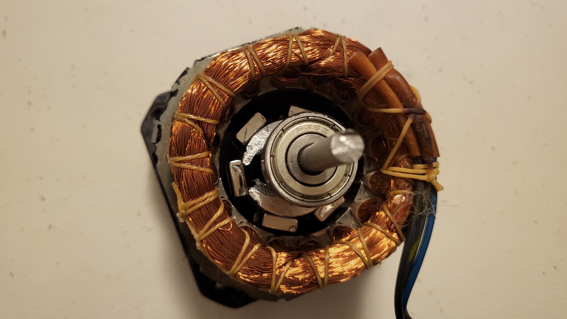

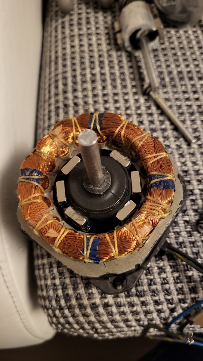

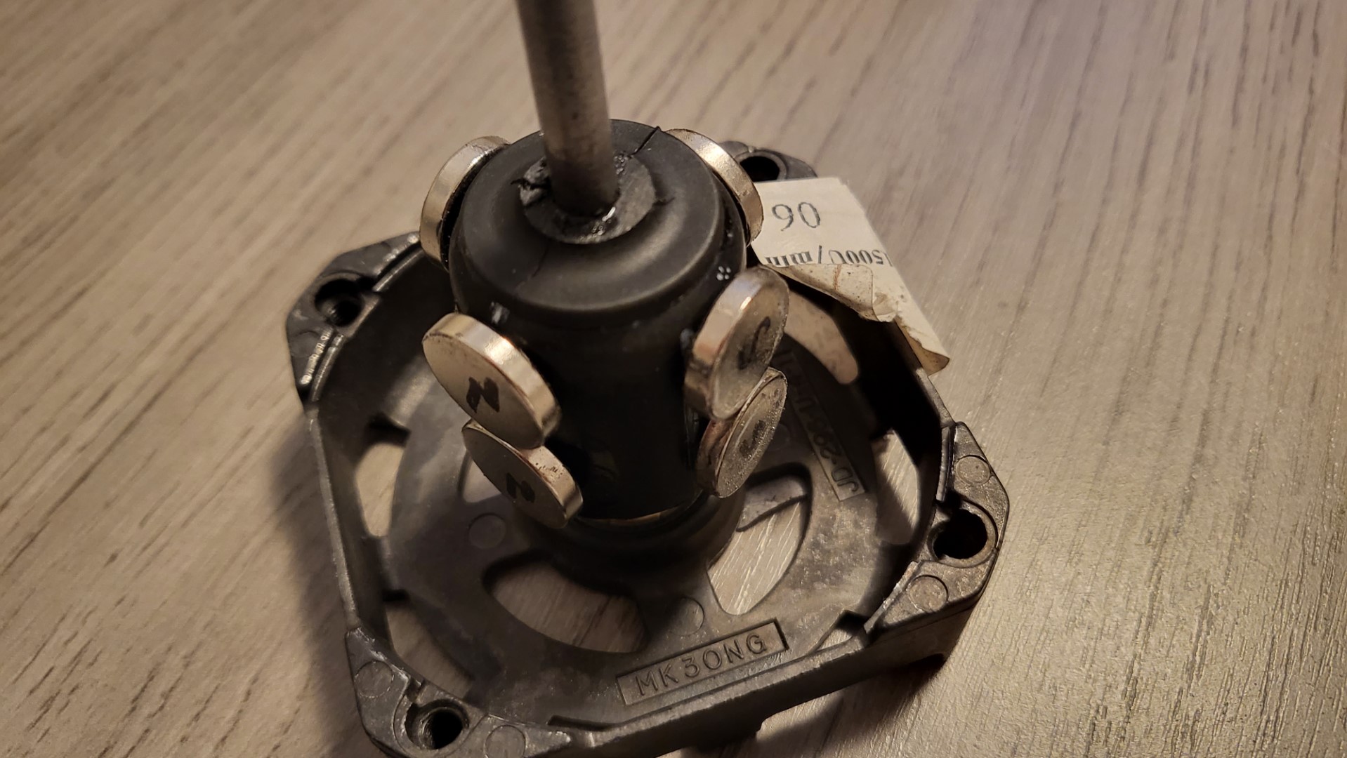

Hallo zusammen, bin neu in den Forum, hoffe hab den richtige Theme
gewählt!Bin eigentlich gelernte Elektroniker und letzte Zeit befasse
mich mit Elektrotechnik wo ich nicht soviel Ahnung davon habe!Und zbs.
hab versucht eine 220V AC Elektromotor mit hilfe von Neodym Magnete in
ein Generator umzuwandeln, es hat gut geklappt, nur dass bei 220V in AC
bekomme mehr wie 170Hz und bzw. wenn ich 50Hz will na dann nur 50V!Hab
mit verschiedene Magnete probiert,mit 2 Polen, mit 4 Polen ohne richtige
erfolg, das wäre 220v mit 50Hz!Stator hat 3 Anschlüsse!Tue ein paar
Bilder hochladen von Motor mit Stator und Rotor mit verschiedene
Magnete.Was mache ich falsch?
Danke in voraus für jede Vorschlag!

Viel zu viel Luftspalt!
Passt denn wenigstens die Polpaarzahl?

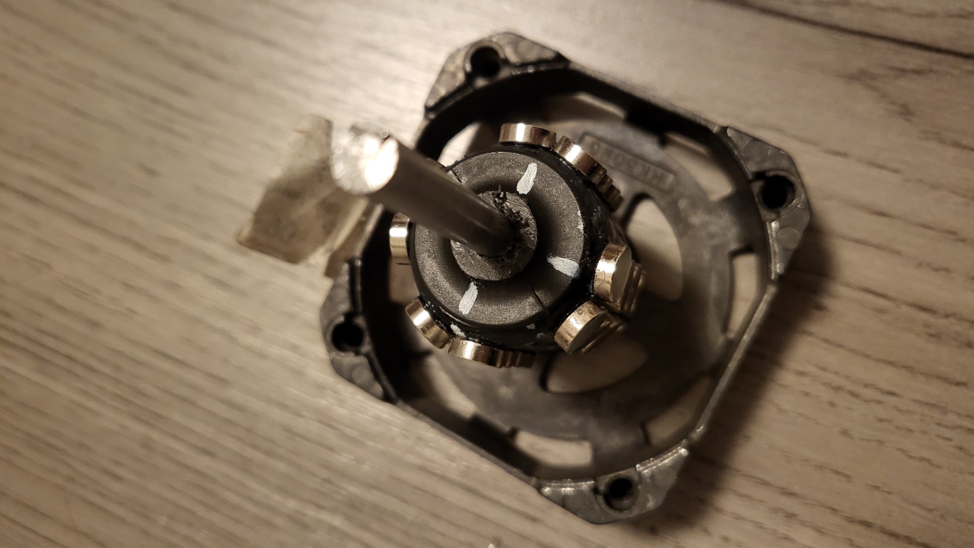

Angeblich die Luftspalt hat nicht viel Einfluß, die Magnete sind sehr
Stark N52, allein nur der Rotor mit Finger drehen und bekomme ich schon
10V!, und egal ob der Rotor wo die Magnete geklebt sind aus Gummi ist
oder aus Alu ändert sich nichts.Ist die Frequenz nur abhängig von Rotor
Polzahl und Geschwindigkeit?oder hat es eine zusammehang mit der Polzahl
von Stator auch damit zu tun?Ich habe die Fläche der Polen erweitert
indem ich mehrere kleinere Magnete nebeneinander geklebt habe und hab
sogar noch viel weniger Spannung rausbekommen!Die beste ergebnis hab ich
bekommen mit Runde 13mm Magnete (Bild 3), aber wie oben geschrieben,
Frequenz ist zu Hoch!Das beste vielleicht wäre auf den Original Rotor
von Motor die Magnete anbringen sowie auf manche Videos auf Youtube,
sowie hier:
https://www.youtube.com/watch?v=M0p7GymMdUQ
Der schafft etwa bei 220V 55/60Hz zu bekommen mit mehrere Polzahl!.
Da ich nur herausfinden wollte ob es möglich ist, will den Original
Rotor nicht kaputt machen sonst wäre der Motor unbrauchbar danach, wenn
es nicht funktioniert!
von Stephan (stephan_h623)
Ist in der Tat egal. Alu ist nicht magnetisch. Muss ein Rotor aus
magnetischem Eisen sein.
von Giuseppe (tonimanero)
Stephan erstmal danke.Muss also der rotor aus magnetischem Eisen sein
unbedingt?Werden die Magnete nicht mit der Eisen interagieren und ein
Magnetische Kurzschluß erzeugen?
> unbedingt
Natürlich.
Im Moment hast du etwa
- 3mm Magnethöhe
- 3mm Luftspalt zum Stator
- 15mm Luftspalt für den Rückschluss zwischen den Magneten
Magnetfeld damit: (2*3mm) / (2*3mm+2*3mm+15mm) = 6/27 = 22% vom
theoretischen Maximum
Stattdessen 1mm Luftspalt, Eisenkern für den Rückschluss.
Magnetfeld damit: (2*3mm) / (2*3mm+2*1mm+0mm) = 6/8 = 75% vom
Dann sollte die Spannung etwa 3 mal so hoch sein.
220V wirst du aber vermutlich nicht erreichen können. 150V wären schon
gut.

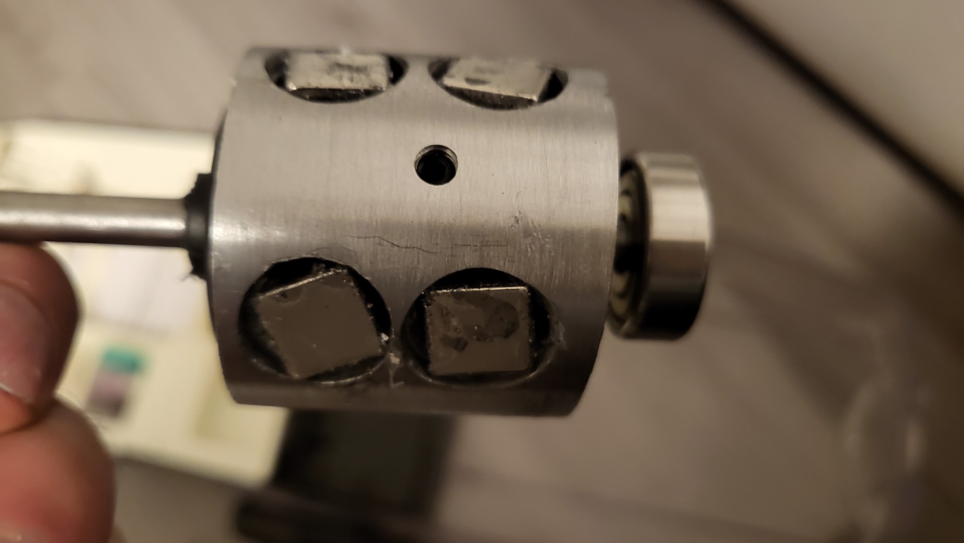

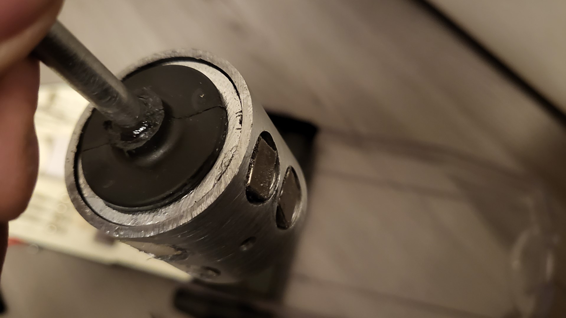

Hallo, bin wieder da mit eine Update.Konnte gute vorschritten machen,
danke Stephan!Hab ein neue Rotor gebaut mit ein Stück Eisenrohr
draufgesteckt auf ein Stück Alurohr.In den Eisenrohr mit eine
Durchmesser von 40mm,( in vergleich, Originale Rotor von Motor hat ein
Durchmesser von 40,5mm) habe ich 8 löcher gebohrt mit 14 mm Durchmesser
um die Viereckige Magneten 10x10x4mm rein zu kleben(ich wollte keine
neue Runde Magneten kaufen mit 14mm Durchmesser,und nur die verwenden wo
ich habe).Auf jedenfall, Magnetfeld verstärkt, alleine den Rotor mit
Finger drehen hat schon fast 40V gebracht!Davor nur 10V.Stephan ich will
weiter versuchen die 220V mit 50Hz erreichen, jetzt habe ich 230V mit
viel weniger Umdrehungen aber immerhin 115Hz, leider!Wenn ich mit 6
Polzahl oder mit 8 Polzahl versuche mit Eisenkern?Müsste ein neue Rotor
bauen, das kostet viel Arbeit und Geduld!Mal mit mehr Polzahl probieren!
Anbei ein paar Bilder von neue Rotor und ein Link mit den neu Test .
https://www.youtube.com/watch?v=v8B-N0YXi5E
Grüße, bis bald!
von H. H. (Gast)
Giuseppe schrieb:
> ein Stück Alurohr
Auch das muss aus Stahl sein! Und möglichst dick!

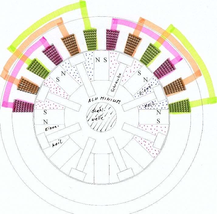

Echt, voll Eisen?Ich habe in andere Foren was anderes gelesen, zbs, hier
https://www.kleinwindanlagen.de/Forum/cf3/topic.php?t=2141
so in der Art wie ich es gebaut habe...Sihe mal das Bild.

von Etim F. (etim_f)
Das was du aus Alu gemacht hast muss Stahl sein. Das was du aus Stahl
gemacht hast vermutlich besser aus Kunststoff.
So geht durch das Stahlrohr evtl. Feld verloren. Jedenfalls ist es
sicher nicht optimal.
von Mario P. (mario_71950c)
Auf den angegebenen Bild sind die Magnetpole tangential zum Rotor
ausgerichtet - also in Umfangsrichtung. Der Magnetische Kreis geht nicht
durch den Rtorkern.
Dein Rotoraufbau ist anders: Bei Dir sind die Magnetpole radial
ausgerichtet (snkrecht zum Umfang) und dann braucht es einen
magnetischen Rückschluß innerhalb des Rotors, den Dein innen liegendes
Alu-Rohr nicht bietet.

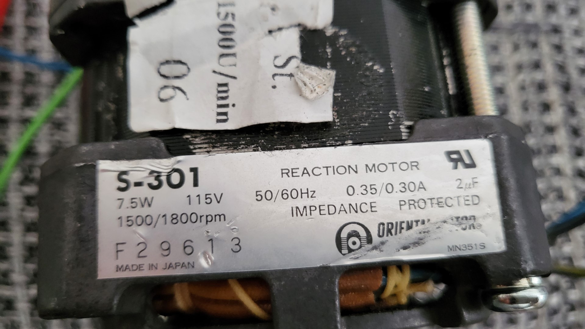

Hallo, aber ich glaube dass ich das ziel erreicht habe!Wie gesagt bin
Elektroniker und viel mit Schwach Strom gearbeitet obwohl am Anfang wo
ich in Deutschland war, Fernseher Geräte repariert habe (in Keller ein
kleine Labor aufgestellt)mit Bildröhre Farbfernseher wo di Hoch Spannung
ca 27000V betrag,Videorekorder, Radios, aber nie mit Wechselstrom
Elektromotoren was zu tun gehabt.Also , diese kleine Motor hatte ich mal
vor etliche Jahre bei Pollin gekauft , wenn ich mich nicht irre, stande
in der Beschreibung dass mit ein Kondensator auch für 220V geeignet.Wenn
ihr die Bilder anschaut ,es steht auf den Motor drauf 115V 7,5 W 50/60
Hz (Reaction Motor?ÖÖee?), dann habe ich die Geschwindigkeit von Rotor
so geregelt dass ich 50/60 Hz rausbekomme und was zeigt den Multimeter
auf Wechselstrom Messbereich an, 115/117 Volts, dann denke ich dass die
Spule vom Stator so ausgelegt sind, für 115V 50Hz, könnte ich vielleicht
nie mit 50Hz 220V rausbekommen, oder, Elektrotechniker?Dann muss ich
weiter mich mit den andere Motor befassen von 1Kw 220V, vielleicht
bekomme ich bei den 220V mit 50Hz?Ausprobieren...
Fortsetzung folgt..
Mario P., auf den Link oben beschrieben ..kleinwindanlagen..konnte ich
lesen dass man eine Abstand zwischen die Magnete und der Achse vom Rotor
von mindestens 15mm achten muss(also 15mm nicht magnetische Material),
damit die Magneten nicht mit der Achse interagieren, daher diese
Alurohr!

>interagieren ...
Für die dort gezeigte Magnetanordnung mit den Polen der
Permanentmagneten in Umfangsrichtung des Rotors ist diese Aussage auch
korrekt. Zeichne Dir zum Verständnis in die dortige Darstellung die
Feldlinien zwischen den Polen der Permanentmagneten im Rotor ein und
schaue Dir an, wo am Rotorumfang sich die resultierenden Magnetpole
ausbilden und durch welche Materialien diese verlaufen. Du wirst sehen,
daß diese Feldlinien nicht durch den Alukern des Rotors verlaufen,
sondern im Eisen des Rotors hin zum zum Rotormantel (und so zum Stator
geführt) werden, wo sich dann die resultierenden Magnetpole am Rotor
ausbilden.
Bei Dir ist die Magnetanordnung anders! Bei Dir sind die Pole der
Permanentmagnete radial zum Rotor angeordnet. Also sieht auch der
magnetische Kreis bei Deiner Anordnung anders aus. Falls Du die
Problematik etwas verstehen möchtest (und nicht nur irgend was
Unverstandenes auf eine abweichende Anordnung falsch übertragen
möchtest), mache Dir einfach auch hier eine Zeichnung Deiner konkreten
Magnetanordnung im Rotor. Trage dann bei den Permanentmagneten jeweils
den Nord- und den Südpol ein, ganz analog zur Darstellung auf
www.kleinwindanlagen.de. Nun ergänze die Feldlinien zwischen den Polen,
die nach Möglichkeit nur durch Eisenwerkstoffe zum Rotormantel geführt
werden (Hinweis: die Feldlinien treten senkrecht aus den Polflächen
aus). Du wirst (hoffentlich) erkennen, daß die Feldlinien zwischen den
Magnetpolen im Inneren des Rotors in Deiner Anordnung >keine< Führung
über einen Eisenwerkstoff mit niedrigem magnetischem Widerstand haben
und somit die magnetische Feldstärke im magnetischen Kreis stark
geschwächt wird.
Vergleiche dann Deine Anordnung mit der von der Webseite

von H. H. (Gast)
Rüdiger B. schrieb:
> Asynchronmotor ( den hast du gehabt )
Nein, das war ein Synchronmotor.
von Rüdiger B. (rbruns)
Das letzte Bild im ersten Beitrag war ein Kurzschlussläufer, also
Asynchron. Ein Synchronmotor braucht Permanentmagnete oder eine
Erregerwicklung.
Nö, für so kleine Leistungen lassen sich unerregte Synchronmotoren
bauen, die einen Läufer aus hartmagnetischem Stahl haben. Diese laufen
augenscheinlich als Asynchronmotor an und werden dann in den
Synchronbetrieb hineingezogen.
